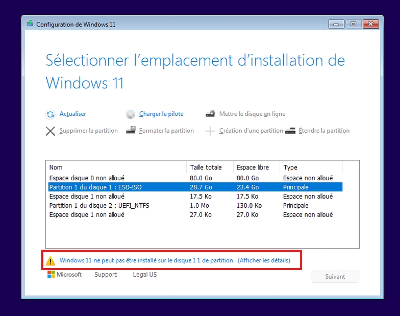

Pour la réinstallation, t'as juste besoin d'une clé USB de 16Go mini (ça marche peut-être avec 8Go, ça fait longtemps que je suis plus sous windows :o) et du logiciel microsoft media creation tools, dispo ici : https://www.microsoft.com/fr-fr/sof [...] /windows11
Une fois la clé prête il suffit de boot dessus, et suivre les étapes de l'installation.
Au moment de choisir le disque, il faudra supprimer toutes les partitions présentes :
ATTENTION : si tu as plusieurs disques sur ce PC, déconnecte ceux qui n'accueilleront pas windows, ou pendant la suppression des partitions, sélectionnes bien celles du bon disque.
https://rehost.diberie.com/Picture/Get/t/451577
Un guide complet de réinstallation de W11, si tu veux voir toutes les étapes pas à pas. : https://www.itjustgood.com/blog/pos [...] windows-11
