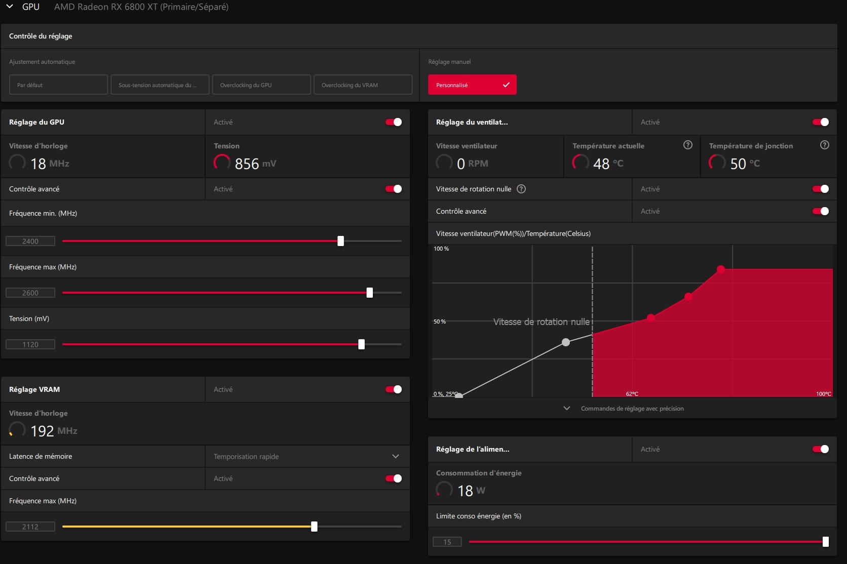

Essaye un overclock manuel de la carte.  Et comme le dit Baits fait une réinit par défaut. Je suis passé d'une 6700XT à une 6800XT et j'avais encore des vieux trucs qui trainaient.
Pour l'instant je tourne avec ça c'est assez light et perf sans taper dans les 300 Watts
A tous les coups tu as un profil générique.  CTRL +SHIFT+O  pour afficher l'overlay
Tu vas dans jeux tu fais rechercher et tu appliques un profil
https://rehost.diberie.com/Picture/Get/r/112106
