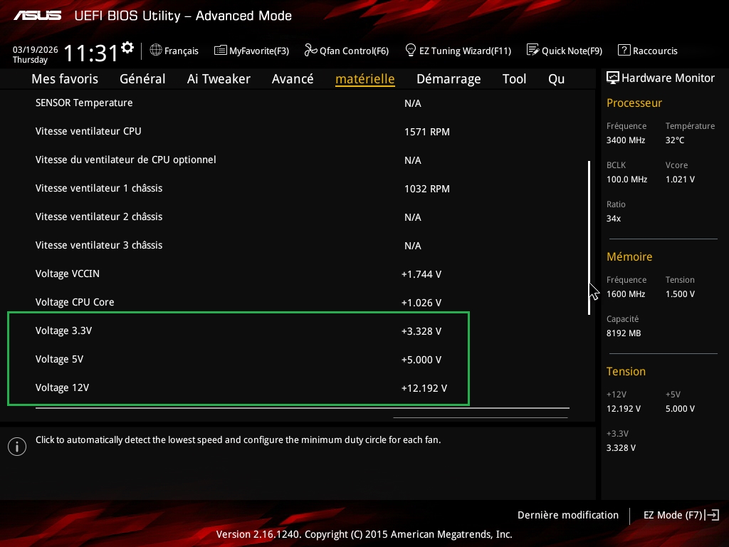

Mon PC est revenu hier de chez LDLC qui... n'a rien vu d'anormal. Ils ont réussi à installer le driver du GPU (qui plantait à chaque fois quand j'ai essayé), fait un reset CMOS clean (je pensais l'avoir fait mais j'ai dû zapper quelque chose), et au redémarrage chez moi, plus aucun artefact...
Pourtant, sur mon PC secondaire et avec ma 3060 en test, il y avait des artefacts / bugs d'affichage sous Linux et Windows... Donc je ne comprends absolument pas ce qui s'est passé...
Si vous avez des idées sur ce comportement (ou sur de potentielles négligences de ma part dans les tests), je suis preneur parce que je ne capte vraiment pas comment tout ça est possible :/
Merci beaucoup !
