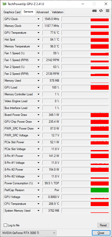

bjone a écrit :
J'ai ma 3080ti fe (drop ldlc y'a deux semaines) qui me mets une petite odeur de pistolet à colle dans la pièce.
https://rehost.diberie.com/Picture/Get/f/47441
Occt au bout de 10 minutes, temp pièce autour de 20°C.
https://rehost.diberie.com/Picture/Get/f/47442
Check visuel sans démonter, pas vu de capote usagée qui dépassait.
Ça a pas l'air déconnant, mais l'odeur m'intrigue.
J'avais aussi une petite odeur les premières semaines avec ma 3080ti FE, ca part à un moment :)

Posté le 25-08-2021 à 10:55:52  profilanswer
Pour essayer de baisser un peu mes températures CG, cf voir plus haut j'ai un boitier de m*erde, j'ai tenté un peu de undervolt avec MSI Afterburner.
J'ai d'abord baisser la courbe de 100, puis remonté la courbe là ou je voulais que les volts s'arrêtent, comme indiqué dans la vidéo tuto'. Je suis arrivé à descendre jusqu'à 900mv pour le moment.
J'ai rien gagné en degrés, par contre, j'ai pas mal gagné niveau score, je suis passé de 11k à 11k7 en graphic score sur TS :o.
J'ai rien compris.
edit : ok en gros c'est parceque j'ai mis la courbe à 1950, ce qui semble pas mal pour une 3060ti et du 900mv, mais bon, mon but à la base c'était de gagner des degrés, par des perfs XD (même si je crache pas dessus)
Message édité par guigui09 le 25-08-2021 à 11:07:40
J'ai rien compris.
Grace a ton U/V ta carte parvient a garder une t° stable ce qui fait qu'elle reste plus longtemps a une fréquence assez élevé.
Elle ne trotthle pas et donc tu as un meilleur score.
Avant ton U/V elle devait probablement monter plus haut en fréquence mais quelques secondes à peine car elle chauffait trop, par conséquent, elle baissait sa fréquence pour retrouver une T° correcte et les ventilo tournaient a fond.
Du coup désormais elle arrive a maintenir plus longtemps une bonne fréquence ce qui fait qu'au final, elle est plus performante donc meilleur score :)
[edit] bah voila, t'as édité ton post et effectivement c'est parce que ta carte reste a 1950mhz en permanence désormais alors qu'auparavant elle montait peut être même a 2000mhz mais seulement quelques secondes pour passer le plus clair de son temps entre 1750 et 1900 mhz.
Et ouai, ça m'a l'air très bon 1950mhz pour 0.9v :)
Message édité par marijuo le 25-08-2021 à 11:15:28
Si tu veux gagner en degrés, baisses encore un peu ta courbe et ton voltage pour gagner en températures, tout en vérifiant tes scores TS jusqu'au moment ou tu reviendras à ton score initial ;)

guigui09
Posté le 25-08-2021 à 11:23:11  profilanswer
polala mais c'est trop bien l'uv <3
875 mv, 1902mhz, +500 sur la mémoire, gagné quasiment 1k points en graphic score sur TS, perdu 2° environs, -20w en charge <333333333333333333333

guigui09
Posté le 25-08-2021 à 13:41:11  profilanswer
bon du coup après pas mal de tests, je pense que je vais rester sur ça : 850mv, 1875mhz. En gros j'ai gagné quasiment 10 degrés en jeu, 50W, 500 points sur Time Spy.
Ultra Worth B)

Posté le 25-08-2021 à 14:00:51  profilanswer
minux a écrit :
Voilà, tous les avantages d'un bon UV  :)
C'est fou franchement, je gagne des perfs, je passe à 130W de conso en jeu (180 avant), je dépasse plus les 60° sous Cyberpunk et BFV <3
Je pense que je suis tombé sur une puce pas dégeux aussi non ? Je compare sur le net tout le monde réussi pas à avoir ces résultats là.
