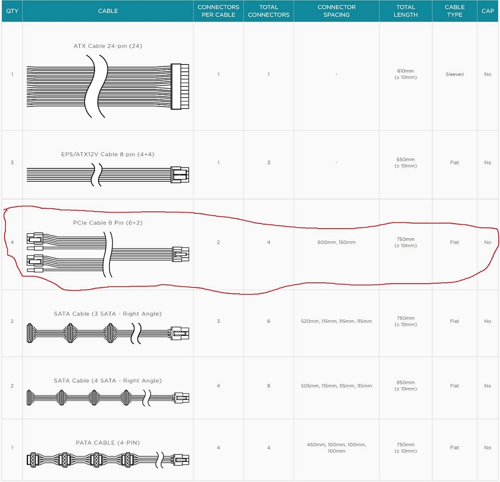

Amonchakai a écrit :
Côté alim, c’est ensemble :
https://img3.super-h.fr/images/snap [...] 6cc4fa.jpg
Donc il peut très bien en allouer 3 pour le GPU et un pour le CPU.
Mais vu que c’est une alim SFX, j’imagine une CM ITX, donc je me demande c’est quoi comme CPU/CM pour avoir eu besoin de deux câbles EPS…
J’ai une B550 Tomahawk couplé à un 5600X.
Tu penses donc qu’il est possible que je prenne un 8pins CPU pour alimenter mon troisième 8pins de ma CG ?

toupidoup a écrit :
La 2e ligne c'est un connecteur CPU. Donc il ne pourra pas l'utiliser.
Dans son cas faut qu'il utilise les 2*2 PCIe (ou alors changer d'alim/ou bien acheter un PCIe supplémentaire si c'est possible).
Et si c’est le cas, je branche mon 3ème PCI-E sur une sortie CPU ?

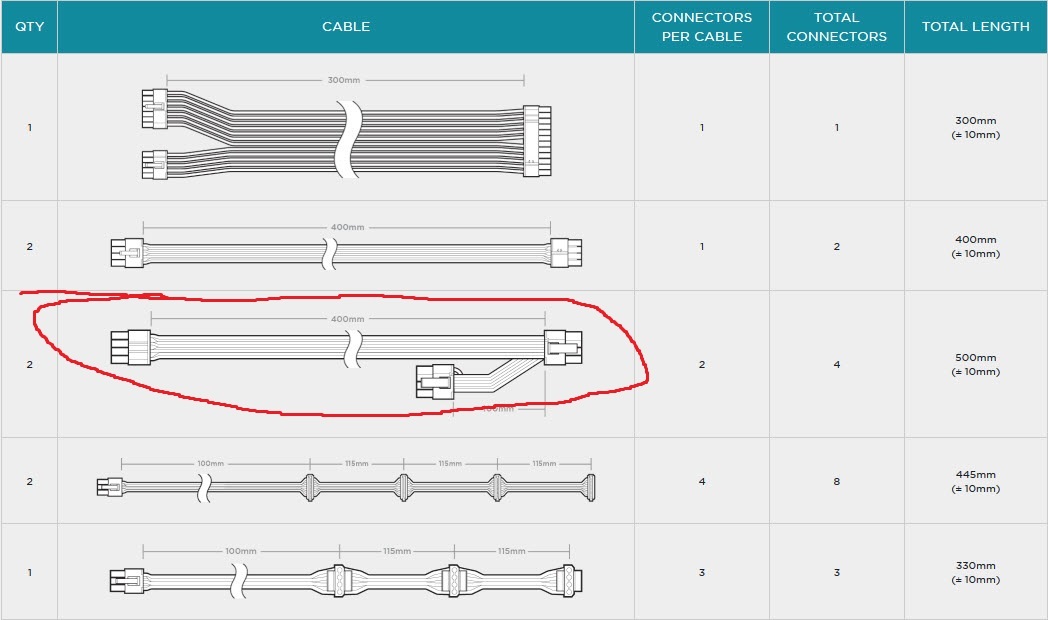

Oui, je viens de relire avec le doigt. Faut effectivement utiliser le bon câble...
Sinon, oui, vu le contenu de la boite:
https://pcper.com/wp-content/uploads/2019/01/f883-7b-cables-table.jpg
https://pcper.com/2019/01/corsair-s [...] -review/2/
Tu mets un double (3e ligne) et un simple (2e ligne), et il garde les deux du CPU. Pas trop le choix.
Coucou j'ai une RM850(2021) de corsair et j'ai 4 ports pci-e/cpu (Les sorties pcie/cpu sont les même sur ton alim comme sur la mienne, il y a juste les câbles qui font la différence)  avec 2 câbles cpu 4+4 et 2 câbles pci-e qui se dédoublent qu'il y a en choix 3. J'utilise une RTX 3080TI gaming x trio qui demande 3x6+2pin .J'ai branché les 2 câbles cpu et pour le GPU; j'ai branché le premier câble solo et le 2ème est branché sur le connecteur 2 et 3 avec le dédoubleur.
 https://zupimages.net/up/21/33/0qri.jpg
C'est le shéma des câbles fournis pour ton alim qui je trouve est peu expliqué.je te link celui de la RM850(2021) qui est plus explicite:
https://zupimages.net/up/21/33/7xdp.jpg
C'est prévu pour, j'ai contacté corsair pour être sur car on me disait de ne surtout jamais faire ça. Je joue en 4k et tout va super bien, donc garde tes 2 câbles cpu sur la carte mère et pour ta carte graphique, branche un câble pci-e solo pour le 1er et pour le  2nd et 3ème, branche  ton second câble et son dédoubleur(c'est la raison pourquoi corsair note "4x pcie" et non "2xpcie".
Message édité par tchek8 le 18-08-2021 à 13:30:15
Merci pour ta réponse. Je n’ai aucune utilité du deuxième cpu en 8 pins; un seul suffit pour CM. C’est pour ça que je voulais savoir si le fait de lui brancher un autre pcie en 8 pins sur l’une des deux sorties CPU de l’alim pour mon 3ème pcie de la RTx était possible ?

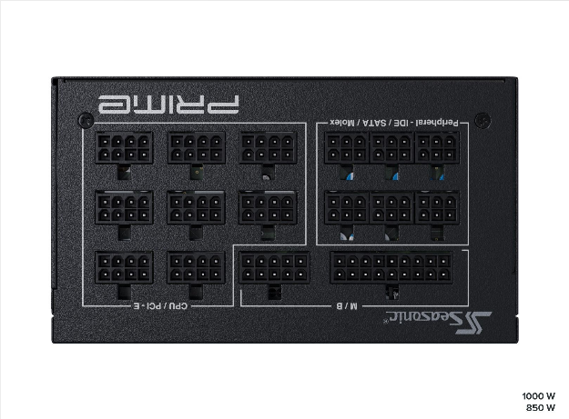

L'alimentation de Amonchakai est OK puisqu'elle propose quatre connecteurs banalisés CPU/PCIe.
Soit un connecteur pour le CPU et trois pour la CG. Il lui manque simplement un câble PCIe.
Temporairement il peut utiliser un câble dédoubleur mais à terme il faudra acheter un câble en plus.
Attention à acheter des câbles compatibles Corsair pour une Corsair et compatibles Seasonic pour une Seasonic.

campi a écrit :
J'ai 3 cables pci ex double sur ma rm850.
si c'est une RM850 tout court, tu as eu de la chance car comme l'indique corsair:
c'est x2, peut être que tu as eu une RM850x sinon c'est 3x CPU et non pcie (pourquoi , je ne sais pas)
Message édité par tchek8 le 18-08-2021 à 22:06:46

j'avais regardé sur amazon  et non chez corsair:
RM850x vu que  c'est la ou j'avais pris la mienne et en juillet, elle était déjà 160 euros. Comme quoi, cela a du bon de passer par le constructeur directement comme pour la ram chez crucial :jap:
Message édité par tchek8 le 18-08-2021 à 22:04:43
2 X +12V (Alimentation P8 - 2 x P4)
12 X Alimentation Serial ATA
4 X Molex (4 broches) Femelle
6 X PCI Express 6 + 2 Broches
https://www.ldlc.com/fiche/PB00279343.html
J'ai comme fiche ldlc moi.

Posté le 19-08-2021 à 01:36:52  profilanswer
tu as le modèle 2018, sur le modèle 2021, ils ont réduit le nombre de câble pcie de 3 à 2  :sweat: . Le pire, ils la font payer plus cher
Message édité par tchek8 le 19-08-2021 à 01:37:30
