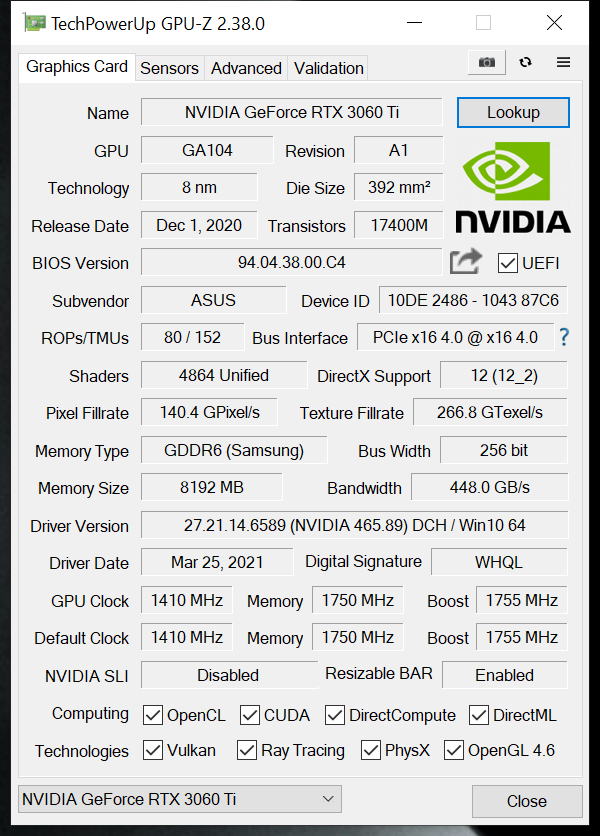

Z_Cool a écrit :
Coucou,
pour ma part, j'essaye depuis ce matin de mettre a jour le firmware de ma ASUS TUF RTX 3060 Ti
a chaque fois, ca bloque des le debut avec un message "Your graphic card no need to update VBIOS!"
donc, voila, expérience rapide pour moi
bon ba j'ai reussi Resizable BAR : enable   [:swiip]
http://gpuz.techpowerup.com/21/04/01/rj8.png
pour la postérité,  pour passer l'erreur de flash du firmware, j'ai installé "ASUS GPU Tweak" , lancé ce programme, rebooté. Apres ca le programme de flash a bien voulu reconnaitre ma carte
#mais-chut    ᓚᘏᗢ
