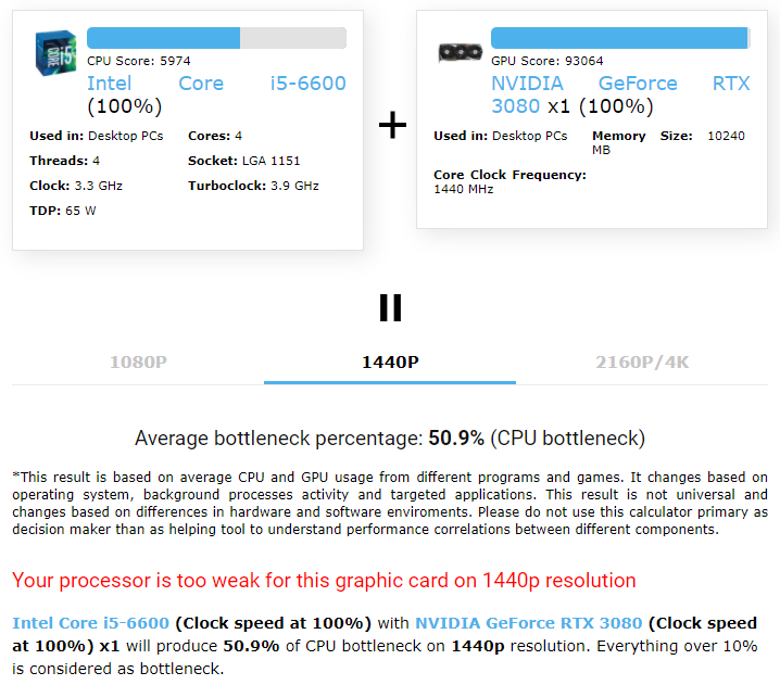

Face_Off a écrit :
Petite question bottleneck. :hello:
Avec mon vieillissant Core i5-6600 je m’attends à un sérieux bottleneck sur ma RTX 3080 FE.
Précision : Je joue en UWQHD (3440x1440) ce qui devrait quand même limiter un peu les dégâts.
D’après un outil comme Bottleneck Calculator, mon bottleneck est censé être bien costaud.
https://i.postimg.cc/TPpHp74q/bottleneck.png
Maintenant en pratique, j’aimerai voir comment mettre en évidence ce bottleneck.
J’ai lancé pas mal de jeux, et il est vrai que mon GPU n’atteint quasiment jamais 100% de charge.
En revanche, mon CPU non plus !
Je m’attendais à avoir une charge CPU autour de 100% et une charge GPU relativement basse, mais il n’en est rien.
Comment mettre en évidence un bottleneck et mesurer son ampleur ? :??:
Miky 2001 a écrit :
Donc ton raisonnement qui en suit est bon et identique au mien.
Et je te rejoins sur le fait que parfois on s’en fou d’être bottleneck... mais les forums et presse info te font croire que c’est « grave » ! :gratgrat:  ;)
Je sais pas si c'est lié au bottleneck ou pas, mais moi je vais te donner mon expérience pratique sur la question:
J'ai conservé un I5 2500K OC avec une GTX 570 puis 670.
Et puis je suis passé à une GTX 1070, 2 ans avec le I5 2500k toujours
Je joue comme toi en 2k
Et je me suis dit que peut etre j'avais du bottleneck. Le meme type de site me sortait du 50-60% comme toi.
J'ai donc changé de proc, et j'ai pris un truc récent à lépoque (I5 8600k).
Et je suis passé en moyenne dans mes jeux de 40fps à 60-70fps.
Voilà :o
Je confirme aussi qu'avoir changé mon ancien 4790K à permis à ma 2080ti se s'exprimer pleinement en 2k. Une 3080 avec un I5 6600 c'est beaucoup trop déséquilibré.

https://pc-builds.com/calculator/Co [...] -749805847
selon ce site mon i5 8600k est quasi pas bottleneck avec ma rtx 3070, c'est fiable ?

crazytiti
http://crazytiti.free.fr/
Posté le 15-03-2021 à 14:53:25  profilanswer
+1 avec tout ce que vous avez dit.
C'est vraiment pas une science noire ou blanche.
Le moindre gain sur un élément accélère l'ensemble.
Même une config grave "cpu limited" profitera d'un overclock du GPU et vice versa.
Le gain sera bien sur moins élevé que sur une config "équilibrée"
En tout cas j'ai jamais vu de config "cpu limited" faisant moins de perf après un changement de gpu pour un plus gros :bounce:

Sympa tous ces témoignages ! Je ne pensais pas en voir autant sur ce sujet.
Je suis plutôt d’avis que tant que les performances sont conformes à nos besoins sur nos jeux, je ne vois pas d’utilité d'upgrader pour le moment. Dans mon cas, je vais clairement attendre un peu car les jeux que j’ai pu tester tournaient tous à plus de 144 fps sur mon écran UWQHD@144Hz.
c'est théorique ces calculs, on ne connait pas trop l'algo derrière mais ce n'est pas déconnant. Après, il ne faut pas oublier de cliquer sur la résolution qui correspond à ton écran mais en général, le cpu est limitant jusqu'au full hd, après il ne l'est plus, sauf avoir un vieux nanard antique.
Message édité par ben shinobi le 16-03-2021 à 08:07:46
n°10966195
Toxin
Carpe ★★ Vitam
Posté le 16-03-2021 à 09:03:06  profilanswer
