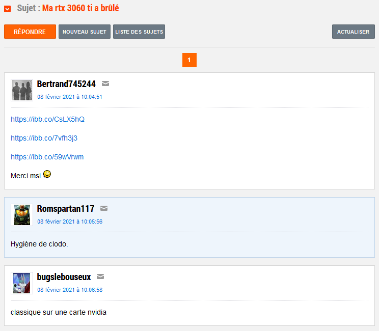

KaNaYoU
Posté le 09-02-2021 à 13:37:29  profilanswer
https://i.postimg.cc/C5hKv81P/RTX-en-feux-2.png
Un autre utilisateur ? (je n'ai pas de compte sur ce forum)
erreur 404 au chargement de la page  :??:
n°10945559

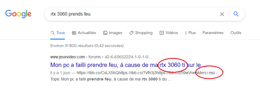

topic supprimé , dans le cache du topic on retrouve tes images ! :o

Sinon pour la suite de cette aventure, j'ai eu un retour de MSI et j'ai pu discuter un peu avec eux (enfin des gens du service de communication)
Très courtois mais j'ai eu l'impression de ne pas être pris au sérieux (y'a même eu supposition que je brule carte moi même  :pt1cable:  sisi !!)
Il me proposent de faire marcher mon assurance habitation ou de me faire rembourser par le site ou je l'ai acheté (sachant qua les prix ont gonflé, ma carte ne sera pas remplacée)
je suis dégouté mais bon ça aurait pus être plus grave.
On va dire que je n'ai pas eu de chance sur ce coup.

topic recréé ici [:haha]
https://www.jeuxvideo.com/forums/42 [...] -brule.htm
https://i.postimg.cc/cL6RfmqD/Sans-titre.png
