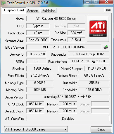

Posté le 05-11-2009 à 18:54:37  profilanswer
Bonsoir
J'ai voulu testé ma nouvelle config que voici :
AMD PhenomII X4 955 @ 3,5Ghz
MSI 790FX-GD70
4Gb DDR3 Gskill
XFX 5870
Mais j'obtiens un score ridicule sous 3dmarks vantage.. (11057) et sous certain jeux comme crysis je suis sous la barre des 20fps constant.. ou je faisait mieu avec une 4850 et un e2180 o/c :/
CPU Score : 11804
Graphics Score : 10828
Je joue en 1680x1050 sous seven 64bits
merci de m'aider; je désespère la :/
Message édité par w4r3zz le 05-11-2009 à 18:56:34

w4r3zz
Posté le 05-11-2009 à 19:40:14  profilanswer
Je crois que je viens de trouver le problème
Pci Express en 8x :/
http://gpuz.techpowerup.com/09/11/05/cf3.png
Par contre le mettre en 16x j'ai aucune idée comment m'y prendre :/
Message édité par w4r3zz le 05-11-2009 à 19:41:44
n°7194981

n°7194991

c'est quel carte mère?
le catalyst ai est bien regler en "haut" dans le ccc ?
Message édité par Cizia le 05-11-2009 à 19:48:38

Je suis newbie et alors,
Posté le 05-11-2009 à 19:48:48  profilanswer
Cela ne joue pas beaucoup dessus entre X8 et X16 2.0 :hello:
Je suis en PCI X8 2.0 car j'ai une autre carte sur sur l'autre port PCI-E (et que ma Cm ne supporte que X8 quand il y a deux cartes  :D )

GIGABYTE OC Team
Posté le 05-11-2009 à 19:49:32  profilanswer
CMOS !
Puis tester PC stock.

w4r3zz
Posté le 05-11-2009 à 20:30:11  profilanswer
Je viens d'essayer clear CMOS , changement de port... ca reste toujours lock en 8x...  [:cerveau cry]
MAJ du bios ?
