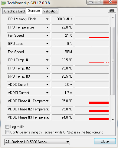

Bonjour je viens avec une petite question
J'ai une 5850 sur laquelle j'ai mis un Scythe Setsugen, elle monte tranquille a 860Mhrz sans modifier le voltage et reste a une température d'environ 80°C à cette fréquence.
Mais ce sont les températures VDDC phase 1 , 2 et 3 que m'indique GPU-Z qui m'inquiètent: après 30min de Furmark : 120 / 130 / 120°C pour les température phase 1 , 2 et 3!!
Ces températures me semble trop élevés malgré la température du processeur de la carte qui reste acceptable.
Je me demande comment faire baisser ces température sans toucher a mon Oc?
Amis les possesseurs de cartes refroidis à l'eau quels sont les moyens que vous utilisez pour refroidir les modules VDDC?
Les rads à coller fournis par Scythe ne sont peut être pas de bonne qualité?
QQ a t'il un feedback sur ces températures?
MErci
La route est large, les pavés sont en fleurs
MErci
tu devrais arrêter Furmark en ayant changé de ventirad, ça n'a pas réussi à tout le monde :o
en plus j'espère que tu as gardé la plaque du rad d'origine de ta 5850,autrement c'est encore pire.
Normalement il faut mettre un termalright vrm 3 (ou vrm 4) sur ton etage d'alimentation,ce qui chauffe actuellement
EDIT : d'ailleurs pourquoi vous voulez tous absolument faire tourner furmark ?  [:aelenia]
_M@DCOW_ a écrit :
Oui mais au prix annoncé par le constructeur : http://www.rnumerik.net/Scythe-Setsugen.html ;)
ouais mais faut rajouté le prix d'un VRM-3/4 non ? avec la plaque d'origine ça marche/suffit avec le setsungen ?
Message édité par Alis_70 le 31-12-2009 à 11:37:58

Posté le 31-12-2009 à 12:24:41  profilanswer
Je viens de remettre la plaque de base du refroidissement de la 5850 + le scythe et les température a 860Mhrz sont passé de 130 à 100°C pour les VDDC phase 1 , 2 et 3.
Sa reste haut mais c'est mieux.
Moi j'utilise Furmark pour faire mes tests de stabilité pour mon Oc; qq connait un autre logiciel pour le contrôle de la stabilité d'un OC?
n°7267421
vanhoenack​er
Posté le 31-12-2009 à 12:32:03  profilanswer
Furmark ne vaut rien pour la stabilité, c'est excellent pour savoir si ta carte est bien ventilée
tu peux tester le bench Heaven en  laissant tourner la démo sinon c'est en utilisation que tu pourras valider ton OC et peut-être revoir celui-ci à la baisse  :jap:
n°7267423

Tu as un problème, avec la plaque d'origine, les VRM n'ont jamais  dépassées les 60° avec 1.2V et le GPU @ 1000 MHz.
Je suis à 57/59/57°C max aux VRM après un bench de Dirt2 avec le rad d'origine en 855/1300@vstock
60° aux VRM sous Furmark stability, je doute fortement  :(

Posté le 31-12-2009 à 12:51:21  profilanswer
moi j'ai deja 70° sous occt gpu en mode 3 apres 10mn alors qu'elles sont a 45/50 en max temp sous gpuz  au lieu de 25en idle en mode normal et tout a stock j'ai ca , enfin vu les frequences tout ca normal que c'est low
http://gpuz.techpowerup.com/09/12/31/a9p.png
Message édité par B1LouTouF le 31-12-2009 à 12:52:24

Après 20 min de Heaven à 850Mhrz voici les résultats de températures:
GPU : 40°C
VDDC Phase 1 , 2 et 3 : 48°C
Soit prés de 30°C de différence avec Furmark pour le Gpu et 50°C de différence avec Furmak pour les VDDC Phase 1 , 2 et 3!!!
QQ sait d'où viens cette différence énorme de température?
GPU : 40°C
t'as regardé les temp max dans gpuz ? tu cliques 2x sur le truc car faut pas se fier apres le bench car les temps descendent vite
FeedBack
GPU : 40°C
Furmark tire dans l'étage d'alimentation en permanence, tout simplement  :)
ce qui prouve bien que le Scythe est redoutable au vu de tes T° sous Heaven ( si tu as donné les max comme le suggère B1LouTouF)  :jap:

Je regarde les log de Gpu-Z pour voir la température Max.
ce qui prouve bien que le Scythe esr redoutable au vu de tes T° sous Heaven  :jap:
