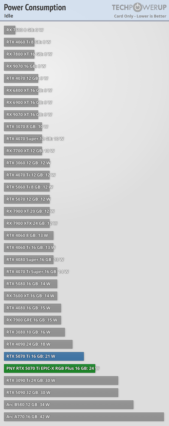

arf en effet il y a une augmentation de conso en idle sur les 5000 par rapport aux 4000 mème sur les modèles moins performants :o
https://www.techpowerup.com/review/ [...] oc/41.html
https://i.postimg.cc/NQL83yWb/power-idle.png
Habu a écrit :
Avec ma 5090 sur le bureau à surfer à l'instant T, elle consomme entre 70 et 76W.
ha oui pas mal , tu dois bien le ressentir niveau température dans la pièce au bout de quelques heures... à moins bien bien sùr d'avoir la clim :o

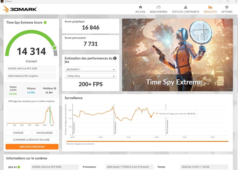

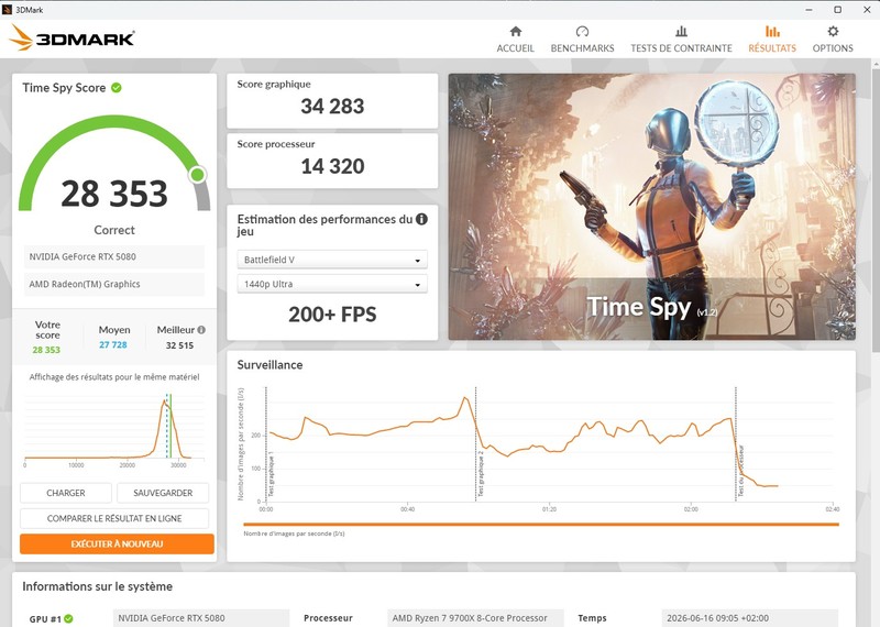

Arriock a écrit :
Bonjour, je demande ici n'ayant pas de réponses sur X870 j'ai un souci avec ma nouvelle config en AM5 un 9950x3d 64go 6400 cl32 5080 RTX.
Sur timespy j'ai un soucis avec la carte mère Asus tuf x870e je suis à 28k 13k score cpu je trouve ça faible.
PBO manuel / curve negatif 20 ram à 6000 1:1, alors que je faisais 30k et 18k cpu avec la carte MSI tomahawak x870e mais elle avait des soucis avec la RAM
Sur Steel Normad suis à 9200 / cinebench multi 42700 donc c'est ok.
Arriock a écrit :
https://i.ibb.co/9HJZrGXL/Capture-d [...] 024441.png
Est ce que c'est bon j'ai aucun repaire avec la version extreme
Pour que tu puisses comparer, voici mes scores et mes réglages avec une configuration et une plateforme de même génération (RTX 5080 et chipset série 800), mais avec un processeur différent. Ton processeur semble effectivement bridé quelque part.
Ma configuration :
CPU : Ryzen 7 9700X
CM : Asus TUF Gaming B850-BTF
GPU : RTX 5080 (d'origine, pas d'OC)
RAM : 32 Go Kingston @ 6000 MHz (CL30)
Mes réglages BIOS (Asus) :
PBO : Manuel (Mode performance activé à 105W TDP / 140W PPT)
Curve Optimizer : -20
RAM : Profil EXPO II activé
 ton BIOS Asus X870E semble brider ton 9950X3D.
https://nsm09.casimages.com/img/2026/06/16//26061610114214804318767841.jpg
https://nsm09.casimages.com/img/2026/06/16//26061610114214804318767842.jpg

Je viens de MAJ le BIOS avec celui du 16/06 réglages simple :
https://i.ibb.co/mr0FxJDf/Capture-d-cran-2026-06-18-025116.png
Pas bcp mieux mais bon tout tourne au nickel donc ....
n°11480671
shinji3rd
Posté le 18-06-2026 à 03:34:24  profilanswer
https://i.ibb.co/mr0FxJDf/Capture-d [...] 025116.png
Et avec Timespy Extrem? comme dit plus haut, Timespy merde souvent avec les doubles CCD.
