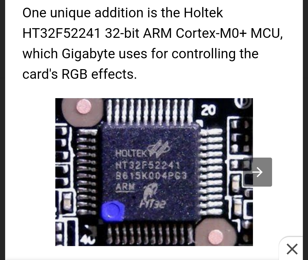

le composant en question c'est un contrôleur je crois alors pass du tout sur y'a des inscriptions dessus mais jarrive pas a dechiffrer

En fait d'après ce que j'ai vu c'est un semiconducteur holtek ht32F52241

Sinon j'ai regardé un peu, ton chip est souvent utilisé comme contrôleur RGB sur les GPU.
https://www.hebergeur-image.com/upload/77.128.85.81-608aaf044a71e.jpg
https://www.hebergeur-image.com/upl [...] 44a71e.jpg
j'ai remarqué le rgb fonctionnait 1 seconde et plus rien
