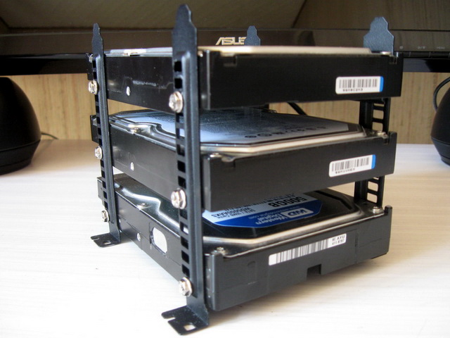

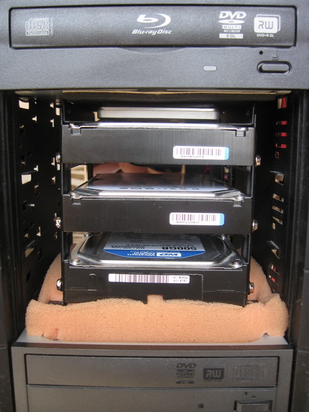

Tu cherches les problèmes niveau bruit, un DD réputé bruyant et une carte graphique bruyante :o , c'est un comble pour un boitier orienté silence :D
Vires les supports pour DD et fais toi un petit système homemade que tu poses sur de la mousse dans le bas du boitier , si cela peut t'inspirer j'avais fait ça il y a une dizaine d'année...
https://i.postimg.cc/ZRL1cnd4/IMG-0699.jpg
https://i.postimg.cc/RhV2bm7f/IMG-0706.jpg

Posté le 21-08-2020 à 16:11:09  profilanswer
Voilà une astuce économique,  efficace contre les vibrations et écologique puisque tu recycles des pièces de boitier :)
Message édité par dauphin le 21-08-2020 à 16:12:02
je suis pas convaincu par la mousse isolante pour le disque dur, ça doit un peu chauffer quand même ^^

dauphin
Posté le 21-08-2020 à 16:24:11  profilanswer
Possible en effet que celui du bas qui est en contact avec la mousse chauffe un peu surtout si c'est un 7200 T.
En mettant de la mousse uniquement sous les pattes en fer cela devrait éviter la chauffe du disque du bas - reste à voir niveau stabilité mais avec la même épaisseur sur les 4 cela devrait aller.

Space
Profil: Maux des rateurs
Posté le 21-08-2020 à 16:50:36  profilanswer
J'avais des températures correctes , le DD tout en bas n'avait jamais dépassé les 45° mème en période de canicule...
Avec uniquement 2 DD , il peut faire quelque chose de plus espacé et n'avoir aucun DD en contact direct avec la mousse...
