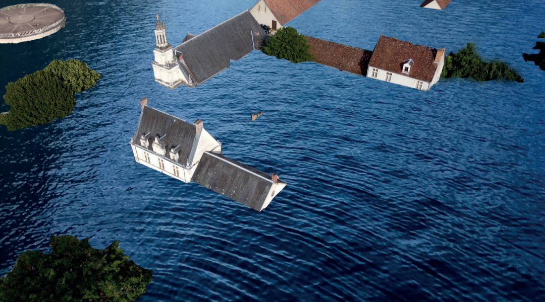

https://rehost.diberie.com/Picture/Get/r/480750
Je veux obtenir ça mais en mouvement.
L'eau est en 3D (fbx), le village dessous et ce qui dépasse est en vidéo 2D.

alors je ne sais pas du tout comment faire ca :ouch:
le rendu est pas gegene je trouve.
au pire modeliser les batis et faire du camera mapping mais ca va te verrouiller le plan de camera.
Message édité par genghis77 le 11-01-2026 à 21:58:29

Posté le 11-01-2026 à 22:23:49  profilanswer
C'est un montage photoshop  :p
Mais il y a pas un système de masques, qui collent aux sommets des bâtisses via tracking, pour faire des trouées dans l'animation 3D de l'eau ?
