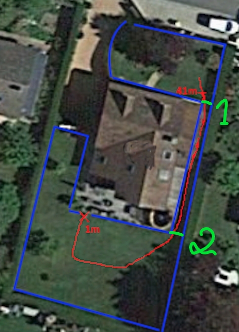

Plus intéressant : tu met un fil avec un interrupteur qui fait une barrière virtuelle.
Je te conseil de mettre l’interrupteur sur une boite de dérivation étanche.
Par exemple n'importe où entre 1 et 2.
Nb : c'est une hypothèse de ma part en considérant que s'il y a une "branche" de fil non relié le robot ne la voit pas.
Quelqu'un a déjà fait des trucs comme ça ?
Sinon tu met un interrupteur de chaque coté et c'est sur que le robot pourra passer.
https://rehost.diberie.com/Picture/Get/f/324287
Message édité par crazytiti le 28-10-2024 à 10:07:16
Alors, j'ai aucune idée d'où est exactement le fil, c’était installé à mon arrivée et je trouve que c'est déjà un miracle que ça fonctionne je touche pas à ça  :o
