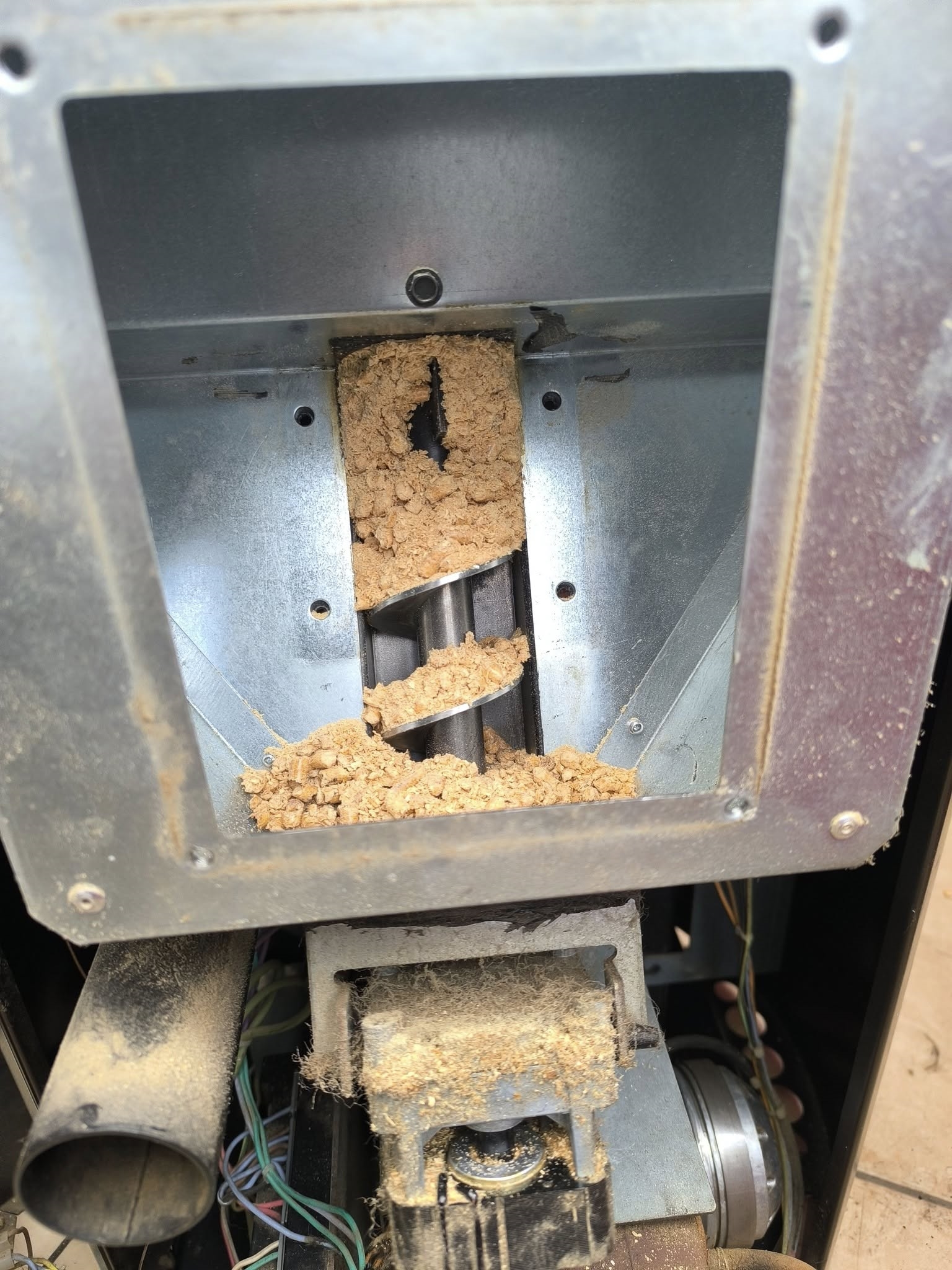

Hansaplast
Hello.
Posté le 17-10-2025 à 16:16:10  profilanswer
GAS a écrit :
Ouais enfin là c'est pas un problème de poussière, c'est plutôt un problème de pellets humides qui s'écrasent et font de la purée. La poussière elle est entrainée avec les pellets.
C'est chez toi ?
Monkira a écrit :
Oui j'aurais dit pareil là, ça ressemble plus a de la bouilli de pellets ( problème d'humidité ?) qu'autre chose.
Nope j'ai tapé vis sans fin bouché.
Tant mieux si c'est pas à cause de poussières alors.

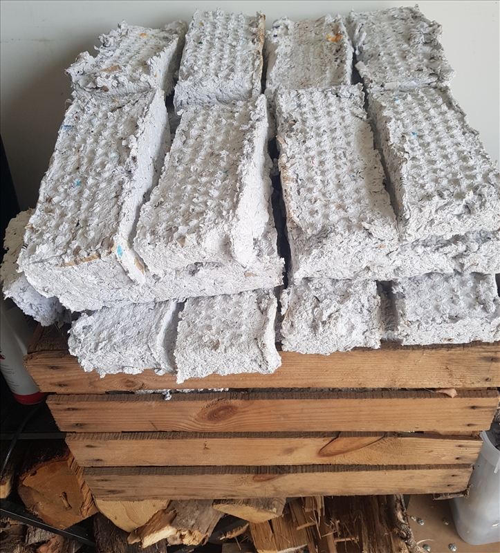

Bon, timing parfait, tout est bien sec à coeur :sol:
https://rehost.diberie.com/Picture/Get/r/440735
Message édité par Maldoror le 18-10-2025 à 10:15:52

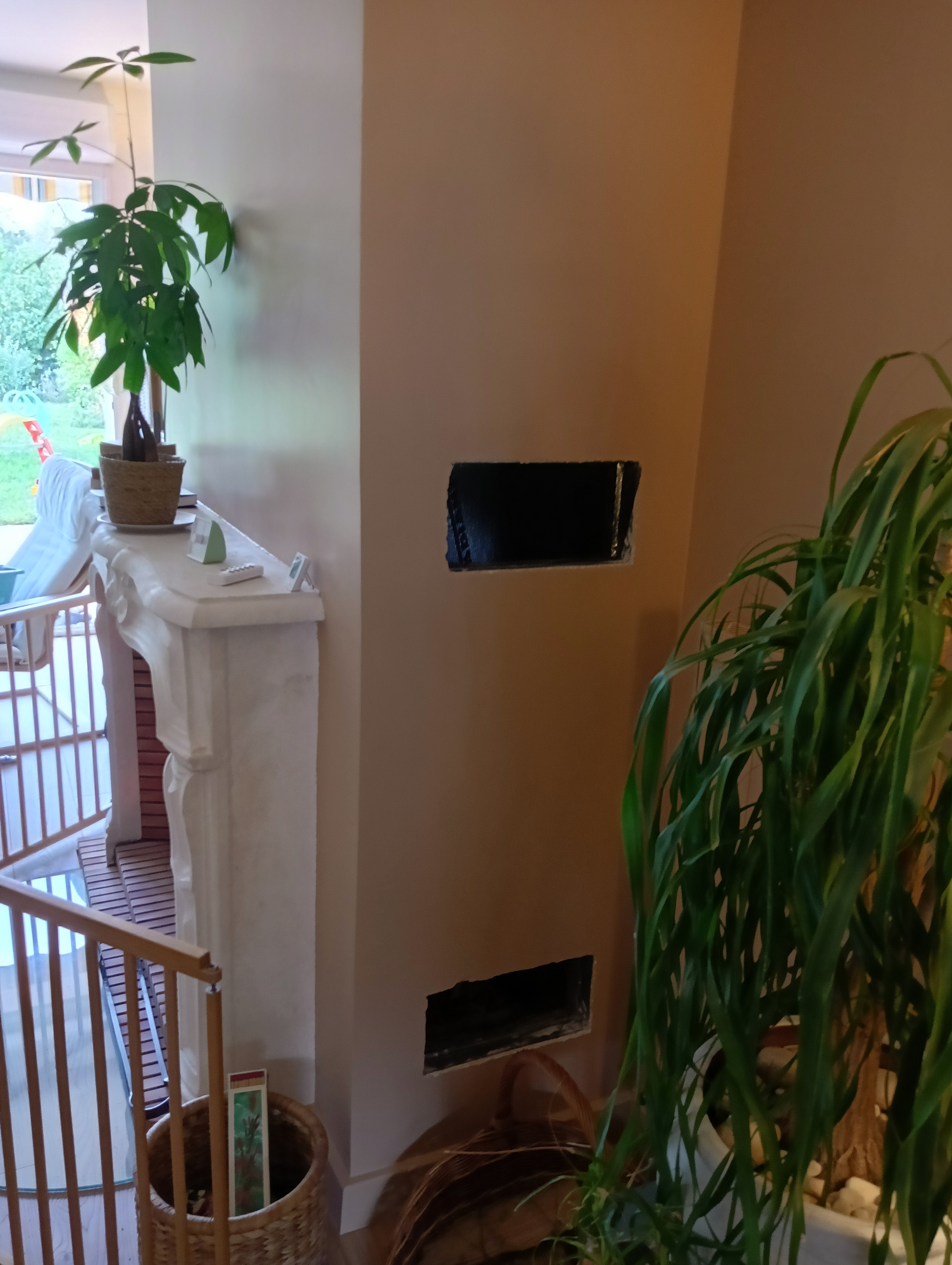

Bon, moi j'ai un problème d'odeur avec mon insert loin d'être neuf dans la maison qu'on vient d'acheter.
Insert d'à priori 20 ans, tubage refait en 2014.
Depuis que j'ai lancé quelques flambées, j'ai une odeur chimique qui se dégage des évents de ventilation du coffrage. Au départ j'ai mis ça sur la peinture des grilles, les peintres ont utilisé de la glycéro, mais en ayant retiré les grilles et nettoyé les aérations l'odeur est toujours présente.
Ça me rend fou, je ne comprends pas pourquoi. C'est surtout présent sur les deux grilles d'aération droite de l'insert, et pas sur le côté gauche. Je mets peut-être ça sur les débris qui restent dans le coffrage suite à la construction, je vais aspirer ça cet aprèm une fois que ce sera froid.
On a fait brûler très fort ce matin avec une douzaine de bûches toute la matinée, pour voir si c'était toujours présent, mais l'odeur est toujours là même en ouvrant grand toute les fenêtres (il fait 26 dans le salon quand même).
Le topic a t-il des idées ?
https://rehost.diberie.com/Picture/Get/r/440754
https://rehost.diberie.com/Picture/Get/r/440755
Message édité par nebucad_nezzard le 18-10-2025 à 11:55:25

n°73703508
nasdak
Posté le 18-10-2025 à 15:45:06  profilanswer
T'as fait refaire le coffrage, la peinture ? Dans ce cas s'ils ont utilisé des produits dégueu ça peut puer...
n°73703529
nebucad_ne​zzard
don't panic
Posté le 18-10-2025 à 15:57:11  profilanswer
Juste la peinture en surface, avec une peinture pro velours...
L'odeur vient bien de l'intérieur du coffrage.

n°73706572
Maldoror
Carpe diem, tu vas mourir
Posté le 19-10-2025 à 10:13:11  profilanswer
tarpan66 a écrit :
Combien pèse une brique ? (Et pour quelles dimensions)
Y en a pas 2 pareil :D
Entre 200 et 300gr la brique sèche (900gr en sortie de pressage).
Dimensions 20×9xca depend :o
Epaisseur moyenne 5cm.
Message édité par Maldoror le 19-10-2025 à 10:14:50

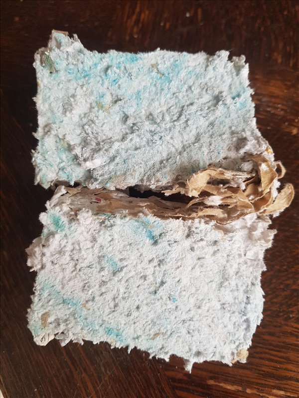

Posté le 19-10-2025 à 10:42:42  profilanswer
picateam!!! a écrit :
ah je veux le retour sur experience !
Alors, pour la fabrication, y a whatmille tutos sur  TonTube, j'ai pas été très inventif sur la méthode  :o
J'ai une déchiqueteuse à papier, je mets ça à tremper dans une grande bassine, j'y vais progressivement, en mixant à chaque fois, sinon mixer la bassine entière c'est TREEEEES chiant.
Pour mixer, j'ai un mélangeur à peinture que j'ai mis au bout d'une perceuse.
Une fois que t'as la pâte à papier, tu utilises une presse à main faite pour ça, tu mets à sécher au soleil (oui, faut les faire en été).
Il faut un bon mois pour que ce soit sec, en deux mois c'est du béton (la cellulose fait colle).
Quasiment impossible de casser une brique en deux à la main, c'est vraiment très dur.
C'est la deuxième année que je le fais :D
Utilisation principale :
- début de saison (pour passer de 19 à 21), je monte mon feu, papier (gratuit), cagette (gratuite), petit bois (gratuit, j'ai une palisse), une brique de papier (gratuite), une petite bûche (je pourrais mettre 3 bûches en papier, je gagnerais pareil en température).
- pleine saison : je monte mon feu, je mets une demi-buche de papier (ça prend le feu très vite et ça chauffe fort), et du bois.
Avantages :
- je recycle les cartonnettes d'emballage (boites de medoc, emballages de yahourt, chemises de dossiers, bref, le petit carton fin. Plutôt que d'encombrer ma poubelle (ramassée tous les 15 jours), je me chauffe avec.
- faible coût de chauffe en début de saison (a part une buche ou deux, tout est gratuit)
- démarrage du feu inratable (une fois que la brique a mordu, c'est parti)
- fort pouvoir calorifique
Inconvénients :
- ça dure pas aussi longtemps qu'une buche de taille équivalente
- ca fait plus de cendre
- faut faire les briques et avoir l'espace pour, c'est un peu salissant :D
En synthèse, très bonne solution en complément du bois, mais on ne peut pas se chauffer QU'A ça. Là j'en ai fait 76 cette année, je vais voir en fin de saison comment ça s'est déroulé :o

Bon j'en ai scié une à la scie à métaux :o
A l'intérieur c'est comme ca :
https://rehost.diberie.com/Picture/Get/r/441045
(Le bleu c'est la peinture de la lame de la scie :o )
Message édité par Maldoror le 19-10-2025 à 11:43:10
