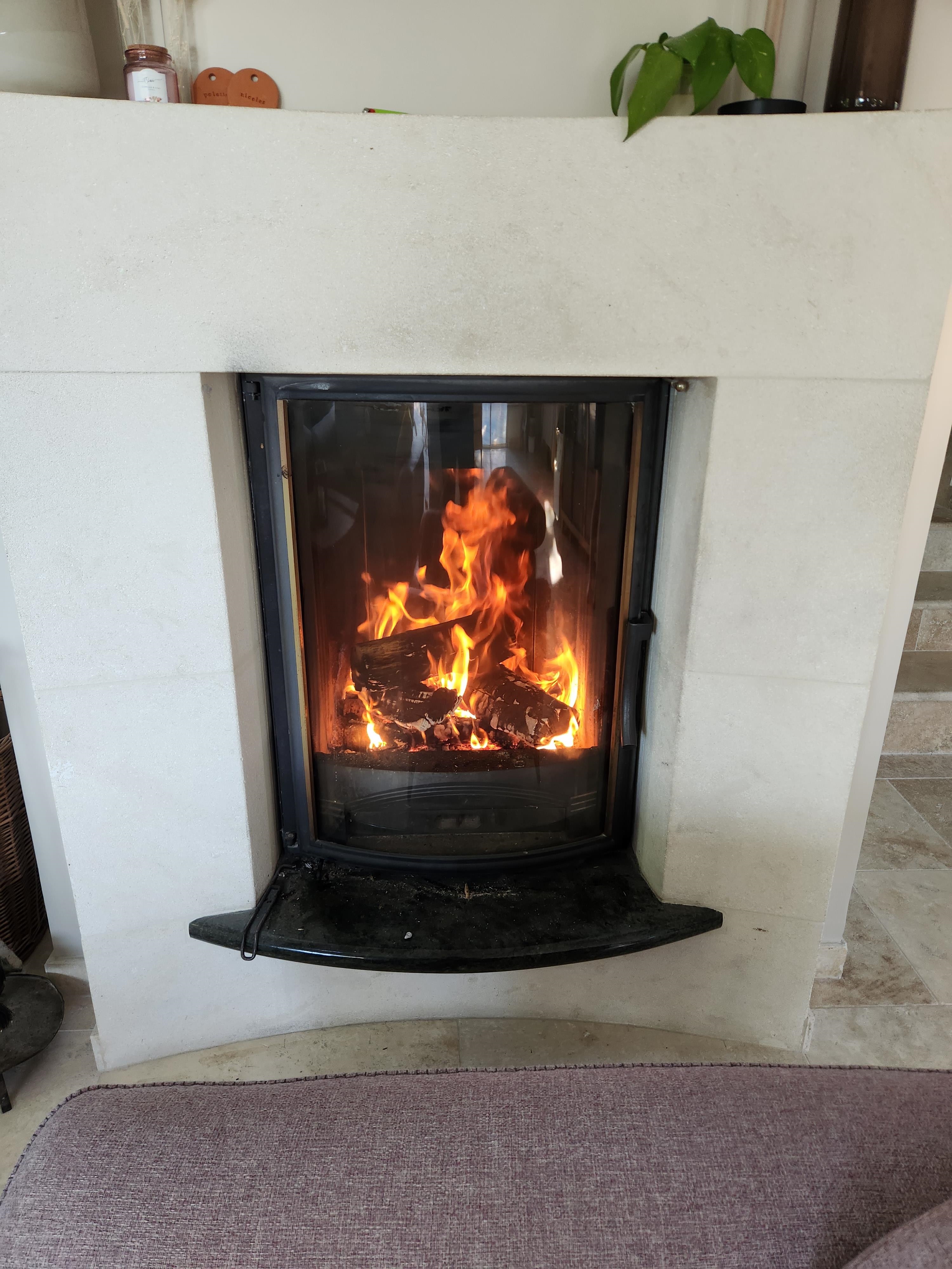

jerries a écrit :
J’ai exactement la même grille « de sortie » (merci de me l’apprendre, je savais pas qu’elle était l’utilité précise de cette grille) de l’autre côté. Je n’ai pas la photo là.
Par contre je ne sais pas répondre à ta question « par où l’air rentre t’il pour se faire chauffer ». Je pensais que justement c’était ces grilles là ? Cela veut dire que l’arrivée d’air est insuffisante au global ?
Pour le grenier je peux pas totalement l’exploiter pour cette possibilité car il n’est qu’au dessus de mon salon. Par contre j’ai une VMC double flux qui est à quelques mètres de mon tube, elle balance dans toutes les pièces de vie et de nuit. Il n’y a rien à faire pour exploiter cela ?
Principe de thermodynamique: l'air chaud monte. Et la source de chaleur, c'est l'insert, qui est à un point bas dans la cheminée. Donc idéalement, il faut que l'air puisse arriver en quantité en bas, circuler le long des parois de l'insert pour se chauffer, et sortir en haut pour aller se diffuser dans la pièce.
https://conseils-thermiques.org/con [...] eminee.png
Idéalement il faut une entrée qui fait circuler plein d'air dessous pour se chauffer sur la face arrière de l'insert, mais en un peu moins efficace il peut y avoir un jour suffisant sur les côtés entre l'insert et la maçonnerie, ou un espace suffisant entre le linteau et l'insert pour récupérer de la chaleur sur le devant de la hotte.
Là sur la photo, sauf si il y a une entrée d'air sur le jambage que l'on ne voit pas, ton insert m'a l'air bien-bien encastré. Donc le sacrifice esthétique de ces 2 grilles de sortie énormes me semble un peu vain si il n'y a pas grand chose pour l'entrée...
La solution définitive serait de sortir l'insert, découper le plancher et la face avant du bas de la cheminée pour faire une circulation d'air jusqu'au fond.
https://m.media-amazon.com/images/I [...] L1500_.jpg
Mais si t'es parti pour défoncer la cheminée, autant tout virer et quelque chose de moderne et performant...
Sinon tu as la solutions "bidouille" sans trop de démontage: faire carotter l'arrière bas des jambages pour mettre des grilles d'entrée d'air. Mais tu seras limité en taille de grille, faut quand même assez de jambage pour ne pas que ça s'effondre...  [:tinostar]

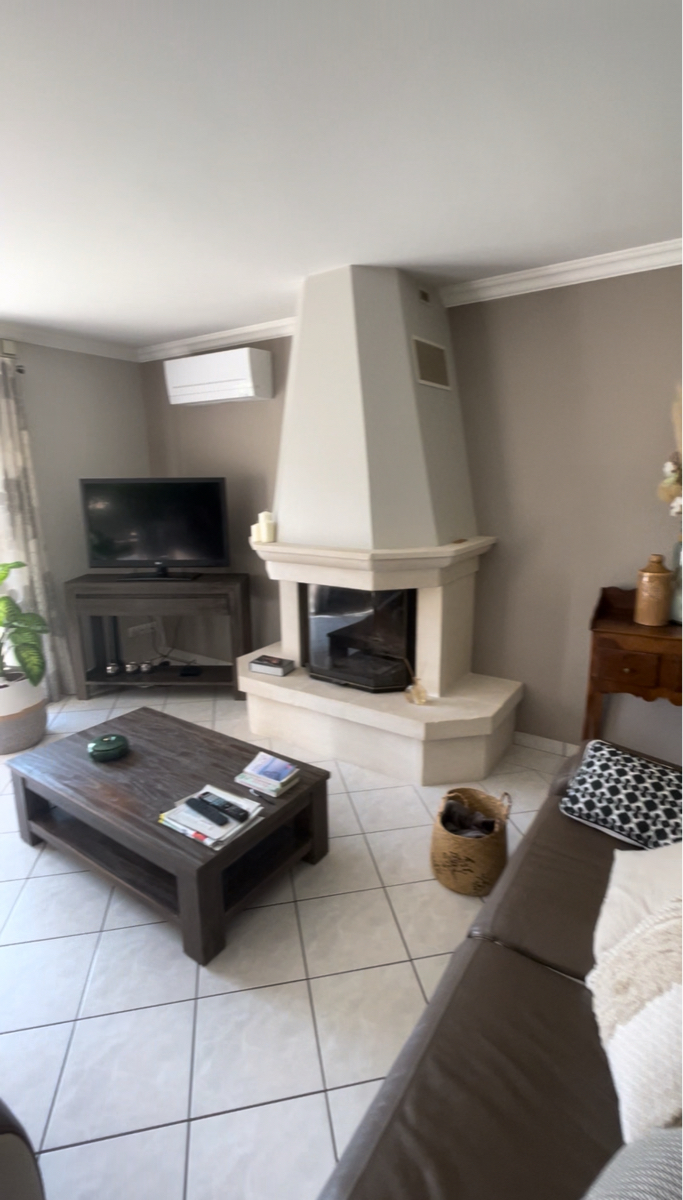

madcat a écrit :
https://zupimages.net/up/25/39/04og.jpg
Quelqu'un aurait-il fait installer, ou encore mieux installé lui même, un kit d'extension de ce type ?
Je suis très tenté d'en installer un pour rallonger de 1m50-2m mon conduit flexible non isolé qui ne fait actuellement qu'un peu plus de 4m.
En quoi est ce gênant qu'il ne fasse que 4m ? Tu manques de tirage ?
Moi j'ai 3m50 et c'est très bien

Merci :)
Tu aurais une idée de combien coûterait le remplacement total de la cheminée pour remplacer par ce genre de modèle ?

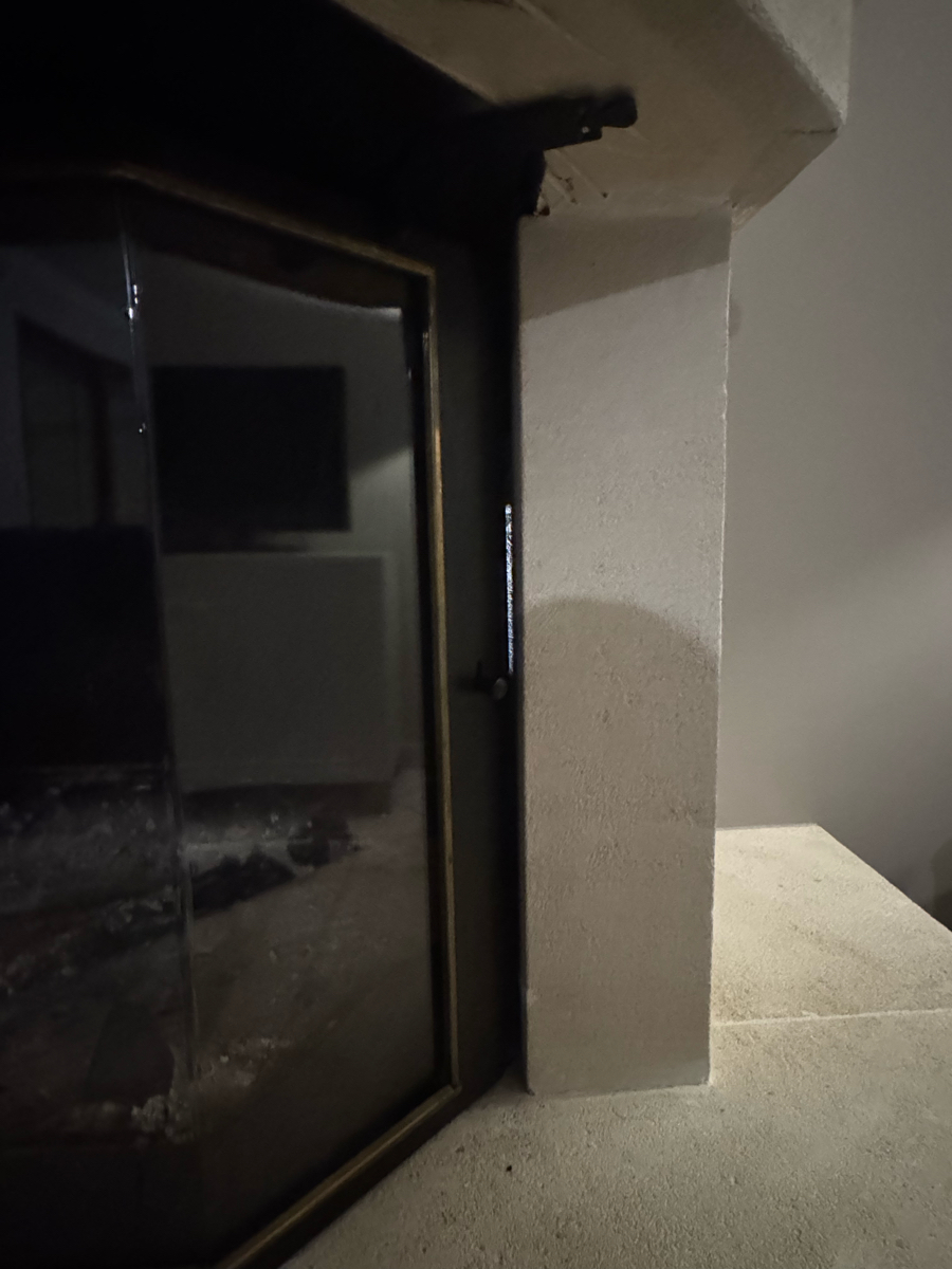

Oui je suis en phase. Je ferai des photos plus précises ce soir pour comprendre et profiter de votre expérience. Je suis quasiment certain de ne pas avoir de grille latérale basse de l’autre côté que celui dont j’ai posté la photo ce matin. Et je suis quasiment certain qu’il n’y a pas de prise d’air extérieure derrière l’insert, je confirmerai.
Après, j’ai remarqué qu’il y a un léger « jour » entre l’insert et le jambage en pierre de la cheminée. D’ailleurs c’est marrant car ça donne l’impression qu’il y a de l’éclairage. Je ferai une photo plus précise. Peut être que l’air viendrait d’ici ?
Je ne sais pas si 25 ans c’est récent, mais il est d’origine par rapport à la date de construction de la maison.

Je pense que je bénéficierais de plus de tirage oui.
Pour compenser je refends mes bûches assez finement mais c'est fastidieux. Ca implique aussi de recharger plus souvent et complexifie aussi la tâche de rentrer régulièrement le bois du stock extérieur au stock intérieur.
Je pense qu'allonger mon conduit devrait à minima m'éviter cette complexification de la manutention de bois, et peut-être gagner en rendement de chauffe au passage.
Et pour info la souche de ma cheminée, tubée en flexible non isolé, débouche nettement en-dessous du faîtage du toit. Certains jours de grand vent les "fumées" peuvent être rabbatues jusqu'au niveau du sol et donc également rentrer partiellement dans le logement qui n'est pas très étanche.
Et quand j'avais la cheminée ouverte le vent fort pouvait carrément faire refouler les fumées dans le conduit. Ca ne cause plus de soucis de fumées dans la pièce avec l'insert, mais je peux voir que ça perturbe la combustion.
" Mais putaaain... Mais les gars qu'est-ce qu'ils font quoi, ils développent un jeu quoi ils essayent leur truc là ? ils essayent ? ils s'voyent voyent pas qu'c'est d'la merde !? "
n°73589085

Posté le 26-09-2025 à 19:23:42  profilanswer
Du coup effectivement la seule arrivée d’air semble être sur le côté entre l’insert et le jambage. On voit de la lumière entre les deux.
https://img3.super-h.fr/images/2025/09/26/snapshot_1622650073e92fd22e279993b8.jpg
Les grilles de l’autre côté sont les mêmes que celles de ma précédente photo.
Du coup, pas assez d’arrivée d’air j’imagine ?
Edit : mon insert est un « rené brisach scenic media version fonte » visiblement de puissance 17 kw. Aucune idée de si c’est censé être puissant. Je n’ai pas plus d’informations. La notice ne présente pas de plans différent qui expliquerait ce que je peux faire.
Par contre il est mentionné qu’il faut 3 cm entre les côtés et les jambages de la cheminée. Du coup l’arrivée d’air est insuffisante j’imagine ?
https://img3.super-h.fr/images/2025/09/26/snapshot_984943658b3cc0f8073f74d3a.jpg
Message cité 4 fois
Message édité par jerries le 26-09-2025 à 19:50:09
n°73590196
madcat
Posté le 26-09-2025 à 20:13:55  profilanswer
C'est puissant oui. Mais pour atteindre cette puissance faudra bien charger en bois.
Peut-être que tu le sous-utilises et qu'il n'atteint pas la température nécessaire pour une bonne combustion.
17kw ça doit dépoter, à fond tu dois cramer en te mettant juste devant.

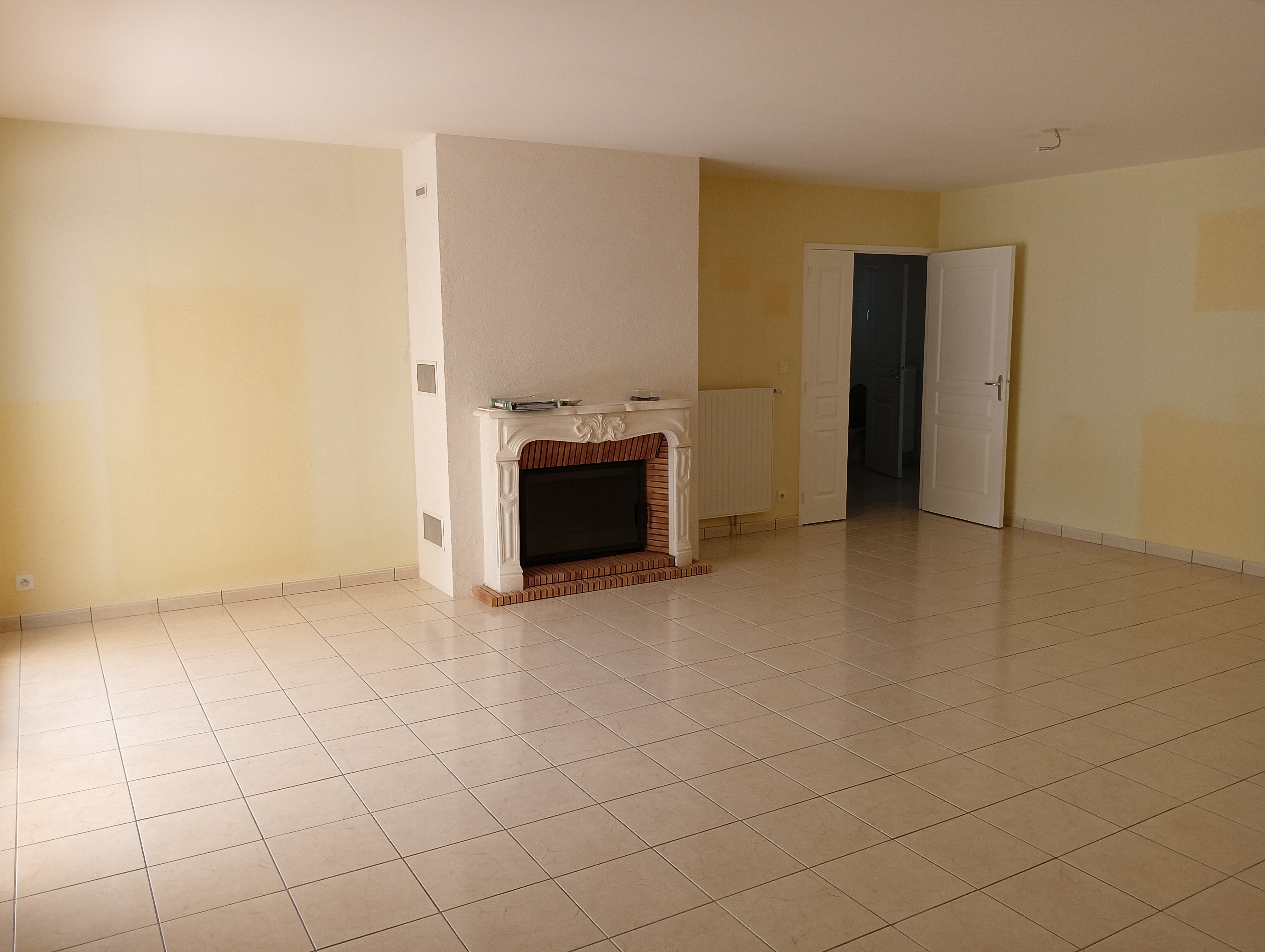

Posté le 26-09-2025 à 20:24:33  profilanswer
moonblood a écrit :
L'habillage cheminée a pas trop changé finalement ?
J'aurai également conservé le carrelage mais bon les goûts...
Non l'habillage n'a pas changé, je m'y suis fait et avec le mur peint / le parquet je trouve ça élégant.
C'est ce modèle en fait (Louis XV) de cheminée Philippe, avec un insert "radiantes 800" 15kW :
https://rehost.diberie.com/Picture/Get/f/435770
J'aurais préféré en marbre, mais ce que je prenais pour de la fausse pierre semble en fait être de la pierre d’estaillade ?
nasdak a écrit :
Ba  voilà :)
Perso je preferais 'e carrelage au plastique mais bon..
Gaffe aux projections de braise !
h4rl0ck1978 a écrit :
J'avais aussi opté pour un parquet PVC pour recouvrir le carrelage.
Je ne regrette absolument pas, c'est bien plus confortable niveau sensation et température.
Le carrelage était toujours glacé en hiver, avec le plastoc il n'y a plus cette sensation de froid sous les pieds, c'est appréciable.
Par contre il faudrait prévoir une plaque en métal ou en verre devant les briquettes, une braise est vite expulsée sur une mauvaise manip sur un rechargement.
Oui enfin le carrelage c'était ça :o
https://rehost.diberie.com/Picture/Get/r/435766
Autant dire que le stratifié, même si ce n'est pas du "vrai" parquet, est quand même infiniment plus agréable :o
J'ai ajouté une plaque en verre en demi-lune devant l'insert.
Message édité par nebucad_nezzard le 26-09-2025 à 20:28:19

Je trouve rien sur internet qui correspond à cette référence. Bon il date de 2000 donc ca doit plus être commercialisé depuis un bail…

17kw [:matleflou]
Le mien fait 8kw, et tu peux pas rester devant quand il chauffe :o
Tu le charges correctement ? T'as de la belle grosse flamme, ou du bois qui braise sans flamme ?
Ton truc devrait donner chaud à Lucifer lui-même...

jerries
Posté le 26-09-2025 à 20:53:54  profilanswer
Maldoror a écrit :
17kw [:matleflou]
Peut être que c’est « jusqu’à 17 kw dans cette gamme ». La notice est vraiment pas claire.
Je charge peut être pas assez en quantité. Je limite généralement à 2-3 bûches fendues plus le petit bois. Et je recharge avec des buches non fendues de sorte à ce que ça se consume plus doucement.
Je ne tiens mes feux pas plus que 2-3 heures (le temps qu’on a pour s’en occuper, le reste du temps on est pas à la maison en semaine).
Édit : je viens de tester les bûches qui sont dans ma réserve, elles sont à 11% d’humidité.
Message édité par jerries le 26-09-2025 à 21:00:05

Pour l'air de convection c'est en effet peu. Sur ce point là ton insert est bridé.
Par contre, 17 kW, je pense que tu peux faire des flambées un rien plus sévères que ce que tu fais. Tu devrais au moins avoir un bon rayonnement qui te chauffe le museau quand tu est en face de la flambée.
n°73590773
bouhi93
Posté le 26-09-2025 à 21:58:41  profilanswer
S'il ne charge pas et limite l'échange d'air, il a un rendement pourri. Faut pas chercher plus loin. Comme plusieurs l'ont dit plus haut, c'est essentiel.
Ici, c'est un poele 6 Kw installée dans une pièce de 40 m²/120 m3
Un insert 17 kW, ça n'a d'intérêt qu'avec un système de ventilation adapté... ou au milieu d'un séjour de 150 m².

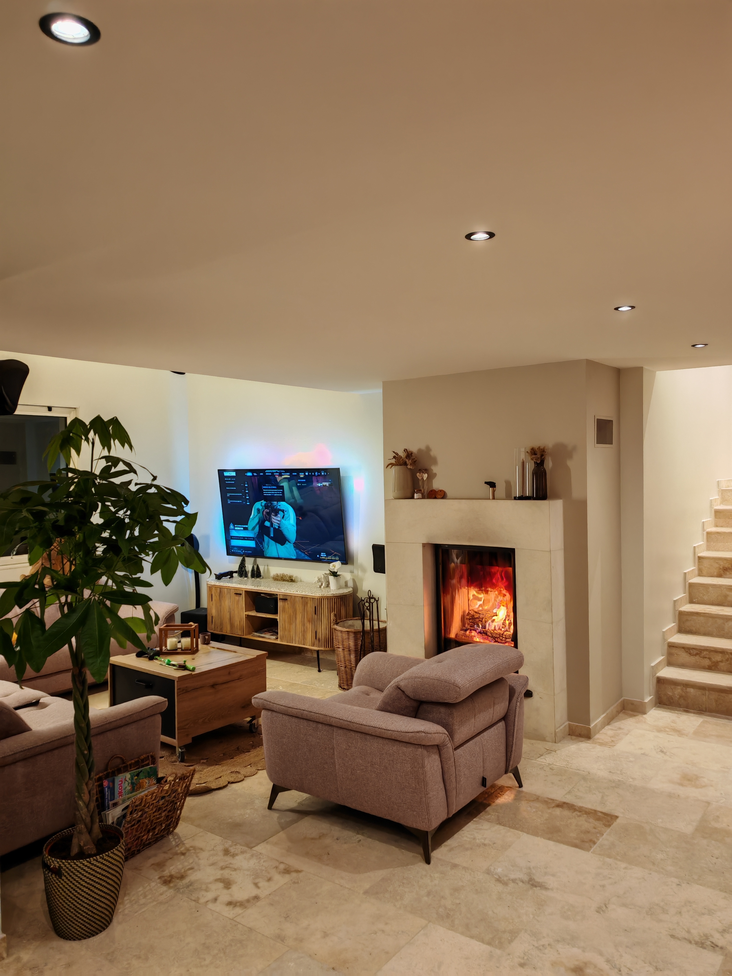

n°73592187
jerries
Posté le 27-09-2025 à 11:49:42  profilanswer
Ok donc je viens de découvrir que j’ai une grille sur mon mur extérieur en bas qui amène de l’air.
Donc ça restreint l’inefficacité vers deux possibilités : je ne charge pas assez et / ou l’absence de ventilation n’aide pas à diffuser la chaleur de façon efficace.
n°73592205

En plus de ce qui a été dit, ta chaleur ne se barrerait-elle pas en prenant l'escalier ? (vu ta grille sur la droite de l'insert).
J'avais un insert face à l'escalier et il faisait très chaud à l'étage avant que le rez de chaussée ne monte bien en température.
J'avais fini par mettre un rideau pour garder la chaleur en bas.
