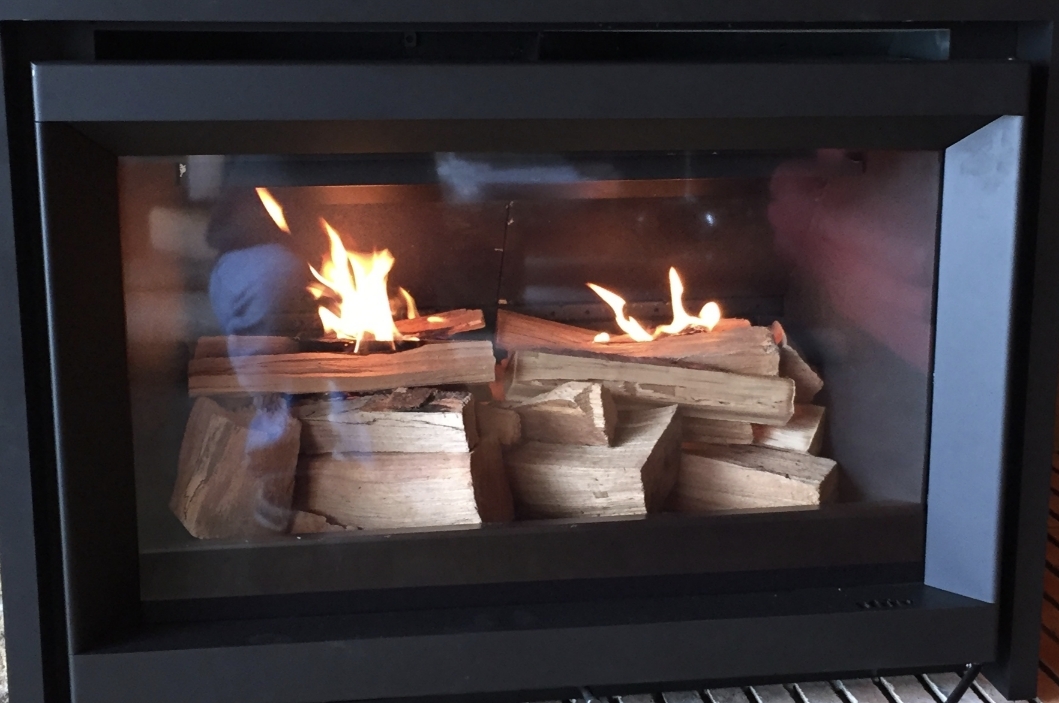

Par exemple ça c’est pas assez chargé ? Vraie question.
https://img3.super-h.fr/images/2025/09/29/snapshot_16807d74d7fe4811697b7.jpg
Le thermomètre à 2 mètres a pas bougé d’un iota depuis l’allumage.

Moi je chargerais davantage, il est large le foyer.

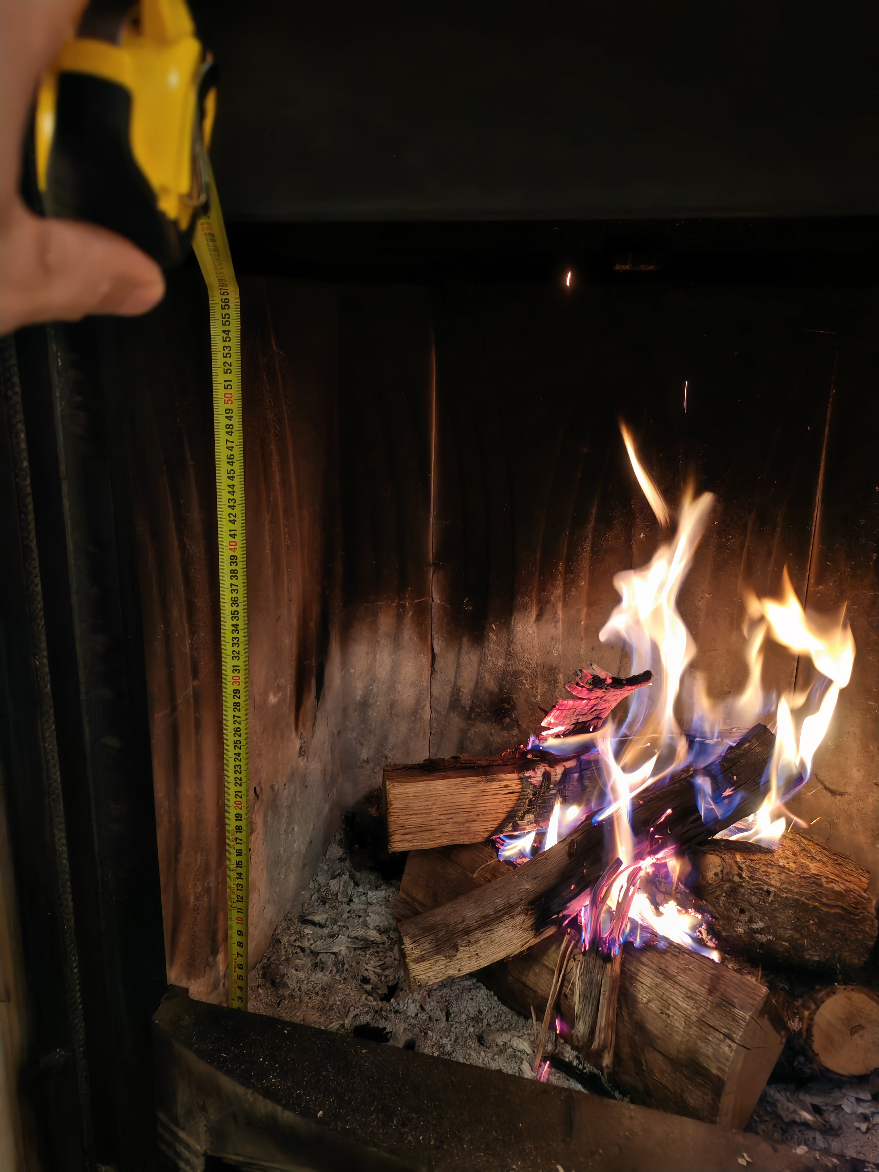

Mon foyer fait 60cm de haut (enfin de base, après ça monte encore..) , 50 de large et 40 cm de profondeur...
Par exemple, la c'est quand je l'allume... Y'a déjà 4 bûches, mais on a l'impression qu'il est rempli à 10%..
https://rehost.diberie.com/Picture/Get/t/436290
https://rehost.diberie.com/Picture/Get/t/436291
https://rehost.diberie.com/Picture/Get/t/436292
Je vais tenter de le charger au double, de mettre grosso modo 8/10 bûches, et voir !
https://img3.super-h.fr/images/2025 [...] 1697b7.jpg
Mouais, t'es un peu comme moi. Je pense que nos inserts sont trop grands en effet.
C'est très clairement pas assez chargé. Là c'est un mini feu et à l'allumage ça va mettre longtemps à bien faire monter le foyer à température.
Pour un tel volume de foyer, à l'allumage je mettrais 3 bûches en bas, puis 2 par dessus (à 90°), et enfin le plus petits bois que tu as mis qui semble être de la charbonette.
Ensuite là il n'y a encore aucune braise. Ca commencera à bien chauffer quand tu auras un beau lit de braises sur quasi tout le sol (que va créer le premier chargement decris au dessus).
Une fois arrivé à cette étape tu pourras recharger avec 2 à 3 bûches à chaque fois. Au premier rechargement je ferais 2 bûches sur les braises et une 3e au dessus à 45°.
Je t'encourage également à essayer de séparer ton lit de braises en 2 monticules de part et d'autre du foyer au moment de recharger, sur lesquels tu poseras les 2 bûches du bas. Tu auras donc un vide sous la partie centrale de ces bûches (vises 5cm de hauteur de vide) qui pourront alors flamber par le dessous (en plus c'est joli à voir).
Ca évite d'étouffer le tas de braises qui peut cesser de se consumer une fois recouvert pas les nouvelles bûches (dont plus ou moins 1/5e de la masse est de l'eau qui va pomper des calories pour s'évaporer). Mais c'est surtout l'absence d'oxygène qui va éteindre les braises (erreur typique: bouger la bûche pour bien l'enfoncer dans le tas de braises. Soulevez au bout d'une ou 2min il y a des chances que toutes les braises en dessous se soient transformées en charbon éteint).
pipolas a écrit :
Merci beaucoup pour ton message archi complet.
Je pense qu'en effet je le charge jamais assez...
Je retiens l'idée des pierres, mais je vois pas trop comment la mettre en application
Tu peux aussi charger bien plus à l'allumage. Pour faire simple, il faudrait que les flammes remplissent tout le volume, ou au moins les 3/4 sur vos très gros foyers.
Comme pour jerries ça reste un mini feu pour la taille de vos foyers. Il n'y a que le centre de vos bûches qui brûlent.
Certes c'est le démarrage et ça va se propager aux extrémités mais trop lentement. Au bout de 15-20min après allumage les bûches doivent commencer à flamber aux extrémités, sinon il faut revoir la conception de l'empilement de démarrage (la quantité de bois plus fin au dessus des bûches qui doit faire une belle flambée vive et des premières braises qui aideront à brûler les grosses bûches du bas.
Maintenant l'un comme l'autre gagneriez sans doute à tester de réduire le volume en ajoutant des pierres. Je l'avais aussi fait quand j'avais encore ma cheminée ouverte et je voyais déjà un gain (j'avais juste mis des pavés restants de ma terrasse  :D Un foyer ouvert ne montant pas autant en température). Mon foyer etait ouvert sur un côté, j'avais fait un mur de pavés pour n'avoir plus que l'avant ouvert, en plus d'en avoir mis au fond et sur l'autre côté déjà fermé pour réduire le volume autant que possible et n'avoir que la place pour les bûches (ce que j'ai maintenant avec mon insert. Je n'ai que 2cm de vide de chaque côté quand les bûches font bien 50cm). Mais il restait beaucoup d'espace vide au dessus (il y en a 3x moins avec l'insert et ses deflecteurs inclinés).
Sinon sans réduire le volume mettez plus de bois à l'allumage, et si possible plus fin si vous voulez que ça réchauffe plus rapidement la pièce après allumage. Une fois que vous aurez un bon gros lit de braises (du genre qui crame le visage à l'ouverture de la porte) vous pouvez y aller avec les grosses bûches si vous avez le tirage qui va bien.
Il m'arrive d'avoir des bûches en 25cm quand je recoupe des 50cm que je n'ai pas réussi à fendre en 50cm, et dans ce cas à l'allumage j'en mets 6 (3 en bas et 3 par dessus à 90°) alors que mon insert est bien moins volumineux. Avec un tel empilement il reste 5-10cm de vide au-dessus, pas plus.

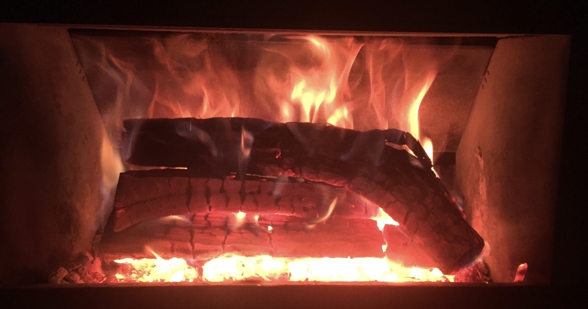

Une photo où mon insert tourne bien fort:
