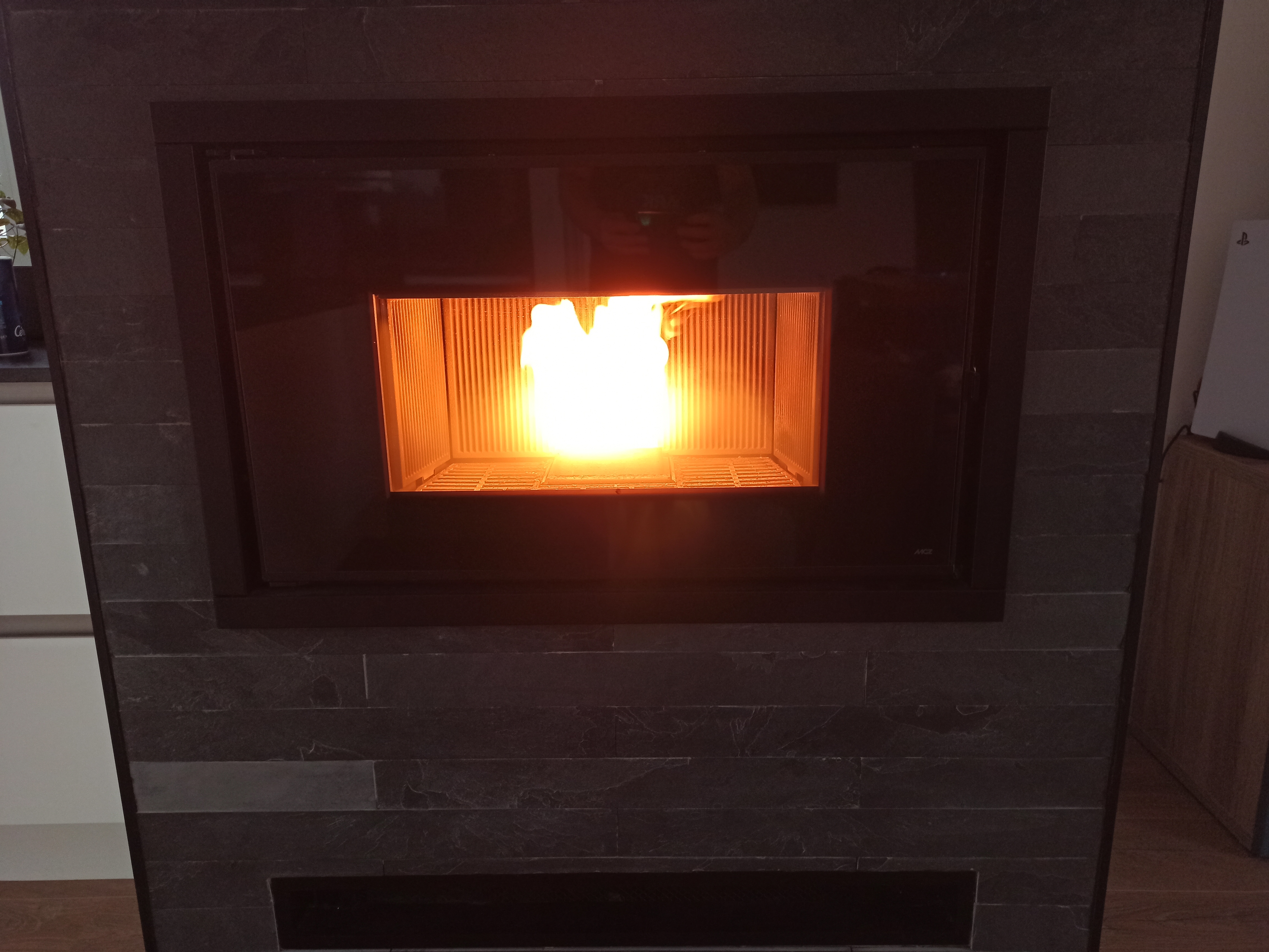

https://rehost.diberie.com/Picture/Get/f/53079
Ça sait aussi faire de belles flammes :o
Sinon, personne n'est interressé par une télécommande/sonde externe pour poèle MCZ ?
Vu qu'ils nous ont laissé celle qui n'était pas compatible avec notre insert, on s'en sert pas.
Je peux la faire à vil prix comparé au prix public.
https://www.meilleurpoele.com/compo [...] 0-air.html
Ce modèle la
Ce modèle la
Désolé mais non, je trouve pas ça " beau ", ça reste un gros briquet et j'irais pas me poser devant juste pour le plaisir de regarder :D
A new power is rising
+1  [:duck69:3]
Message édité par -Patrick- le 11-11-2021 à 11:11:12

Même une vidéo sur ma télé rend mieux que ça :o
