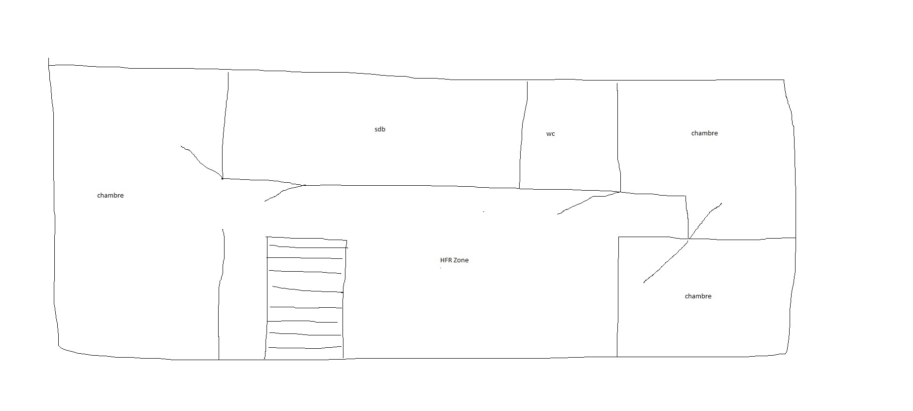

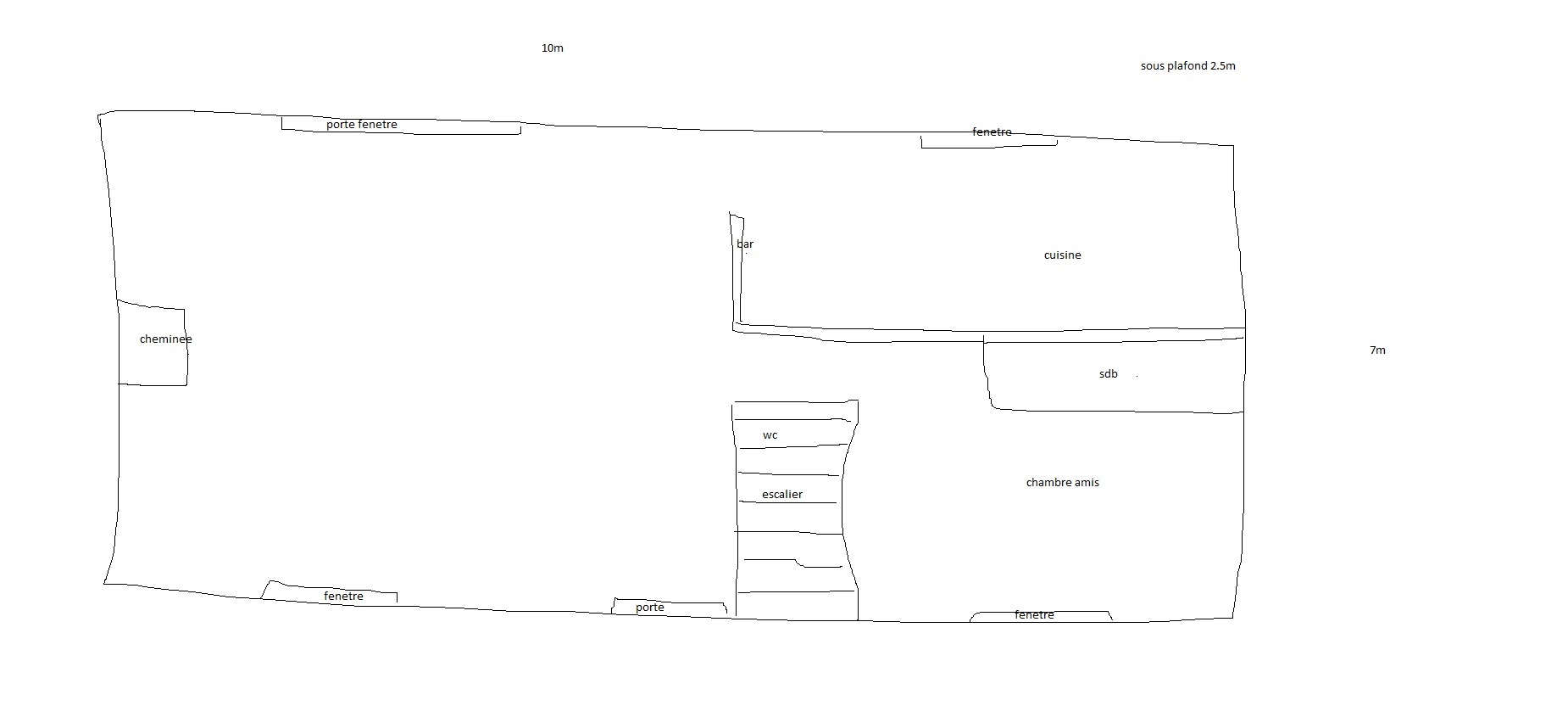

un dessin de la maison très vite fait,pas a l échelle,1 seul escalier :o
https://zupimages.net/up/21/40/5yzc.jpg
https://zupimages.net/up/21/40/i0gn.jpg
la cheminée/poêle se trouvant en "bout" de maison,j ais plus de crainte pour la répartition de la chaleur qu en milieu de maison (peut être pas fondées,après tout).
la cheminée chauffe toute la maison,j en attend de même avec le nouveau poêle :sol:
tu me fait peur avec 2kw,en fin d hiver, on s est passe de cheminée pendant quelques jours,a 4/5kw électrique on était très/trop juste :sweat:
en fait j ais "peur "d être trop court en puissance ,mais a l inverse, si mal proportionne,il vas tourner au ralentis et s encrasser :/

Je serais donc en tt 2005 ,soit 0.04w par m3 ou 100w par M2
Soit 14kw ou entre 12 et 16kw   c est chaud a bien appréhender la bonne puissance :/

10/12kwh sera laaargement suffisant. Tu peux aussi prendre un 8kwh mais il mettre juste un peu plus de temps à arriver à la T°c de consigne. Un peu comme deux voitures qui vont sur une autoroute, l'une avec 80cv et l'autre 120cv. Elles iront toutes les deux à 130 km/h, mais pas en même temps.
Note un point important, en tenant compte de la configuration de ta maison, c'est de prendre un poêle avec une ventilation frontale afin de "pousser" l'air vers le fonds de la pièce.

coke15 a écrit :
salut
ai un peu de temps ce matin ,vais regarder ca ;)
[url=https://zupimages.net/viewer.php?id=21/40/5yzc.jpg]https://zupimages.net/up/21/40/5yzc.jpg
[url=https://zupimages.net/viewer.php?id=21/40/i0gn.jpg]https://zupimages.net/up/21/40/i0gn.jpg
