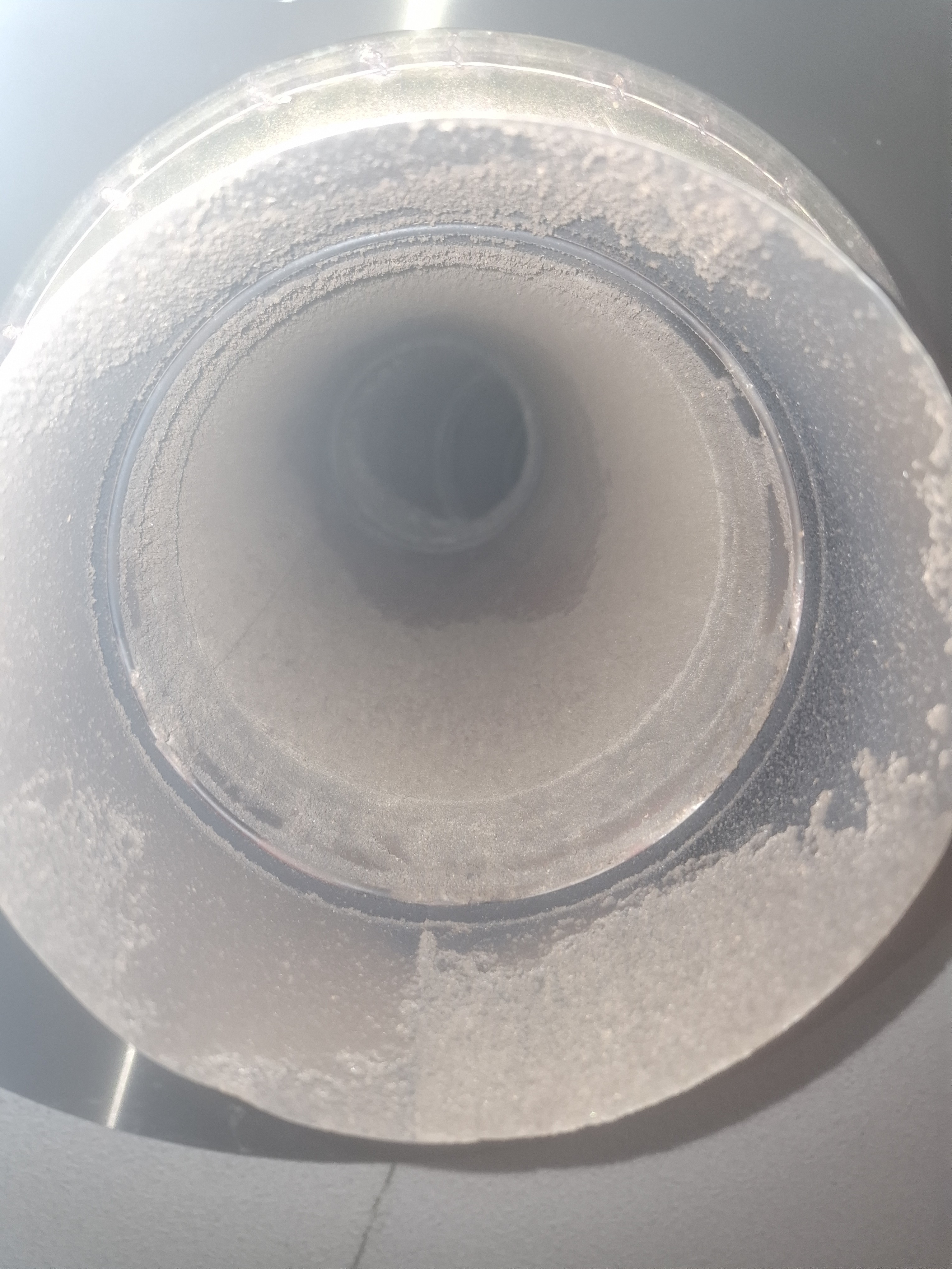

Vu ce que j'ai vu il y a quelques jours dans mon conduit lorsque je l'ai démonter, je vais continuer à ne jamais ramoner.
Surtout que depuis la construction de mon bûcher qui m'assure du bois toujours très sec je n'écoute plus jamais du bistre tomber.
https://rehost.diberie.com/Picture/Get/r/514832
 [:siluro] Tu ne ramones jamais ?

Non
Il y a 15 ans, je me suis pris d'une lubie : j'ai acheté une cane et un hérisson et je l'ai passé. Vu le résultat, même pas un verre de poussière, je n'ai jamais renouvelé.
Après, j'ai conçu l'installation précisément pour ça : poêle à sortie de fumée sur le dessus (comme pour un insert) sur lequel est directement branché le conduit et diamètre de conduit de 150mm (et non 80 ou 100) => tout bistre qui pourrait se former retombe directement dans le foyer (enfin, sur la plaque déflecteur, sur laquelle il brule).
Message édité par CAMPEDEL le 18-05-2026 à 10:52:04
