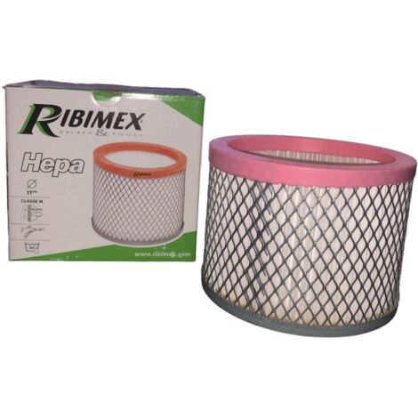

J'ai un poêle à pellets, et j'utilise un aspirateur à cendres basique pour le nettoyage. Aspirateur type bidon, avec moteur ultra bruyant, mais surtout filtre qui s'encrasse très vite et est particulièrement chiant à nettoyer.
D'ailleurs vous avez une astuce pour nettoyer facilement le filtre ? C'est un filtre HEPA avec une grille extérieure, dans ce genre :
https://cdn.manomano.com/filtre-lavable-pour-aspirateur-a-cendres-P-607-6961668_1.jpg
Je le tapote, j'essaie de passer le pinceau, mais ça finit par s'agglomérer et c'est la loose.
Sinon, vous avez un modèle d'aspirateur à conseiller qui serait plus efficace et moins chiant à nettoyer ? Si il est moins bruyant je suis preneur aussi :o

J'ai un aspi bidon dexter, il est bruyant.
Je pense que c'est le lot de tous les aspirateurs de chantiers... Après je ne l'utilise que pendant 1 à 2 min donc je le tolère très bien.
En revanche j'ai ajouté un sac en papier à l'intérieur ça récolte toutes les cendres, je ne le change qu'une fois par an. Le moteur n'est pas encrassé.

n°58180365
Wolfman
Lobo'tomizado
Posté le 26-11-2019 à 11:37:55  profilanswer
En gros tu ajoutes un filtre pour protéger le filtre ?
n°58180410
kida
Posté le 26-11-2019 à 11:40:41  profilanswer
C'est bien ça :
https://s2.lmcdn.fr/multimedia/b21500754493/522eb58de6fc8/produits/lot-de-4-sacs-papier-pour-aspirateur-practyl-15-dexter.jpg?$p=hi-w358
Aucun rejet dans la pièce. Pas de nettoyage d'aspirateur. Ca fait plusieurs années (4 ou 5 ans) que je procède de la sorte.

Les aspis bidons ont tous la capacité de prendre des sacs jetables pour les protéger quand on aspire des cendres / poussières fines comme le plâtre ...
Message édité par fajitasss le 26-11-2019 à 11:44:51
Je regarderai, mais je ne pense pas que le mien ait la capacité d'y accrocher un sac. Je verrai ce week-end quand je ferai le nettoyage.
