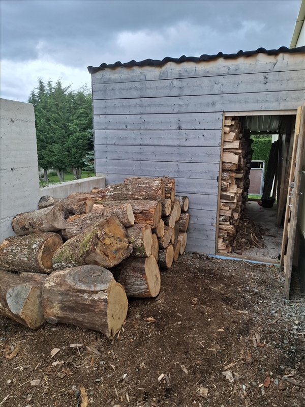

CAMPEDEL
Posté le 26-04-2025 à 10:39:55  profilanswer
CAMPEDEL a écrit :
Bon, cette fois, c'est la fin de l'activité bois pour cette année.  [:panzani gino]
4.8 x 2 x 2.1 = 20 stères à l'abri (plus qu'il ne m'en faut pour la saison de chauffe, 15 à 16 stères).
Le reste attendra dehors le printemps prochain pour être fendu.
https://rehost.diberie.com/Picture/Get/r/298643
Ref : camion cassage
Bilan de la saison : il reste 3 stères dans l'abri, donc consommation de 17 stères.
Nb : pour les derniers mauvais jours de mai et juin, j'ai un petit stère d'empilé derrière le poêle.
Message édité par CAMPEDEL le 26-04-2025 à 10:42:00
