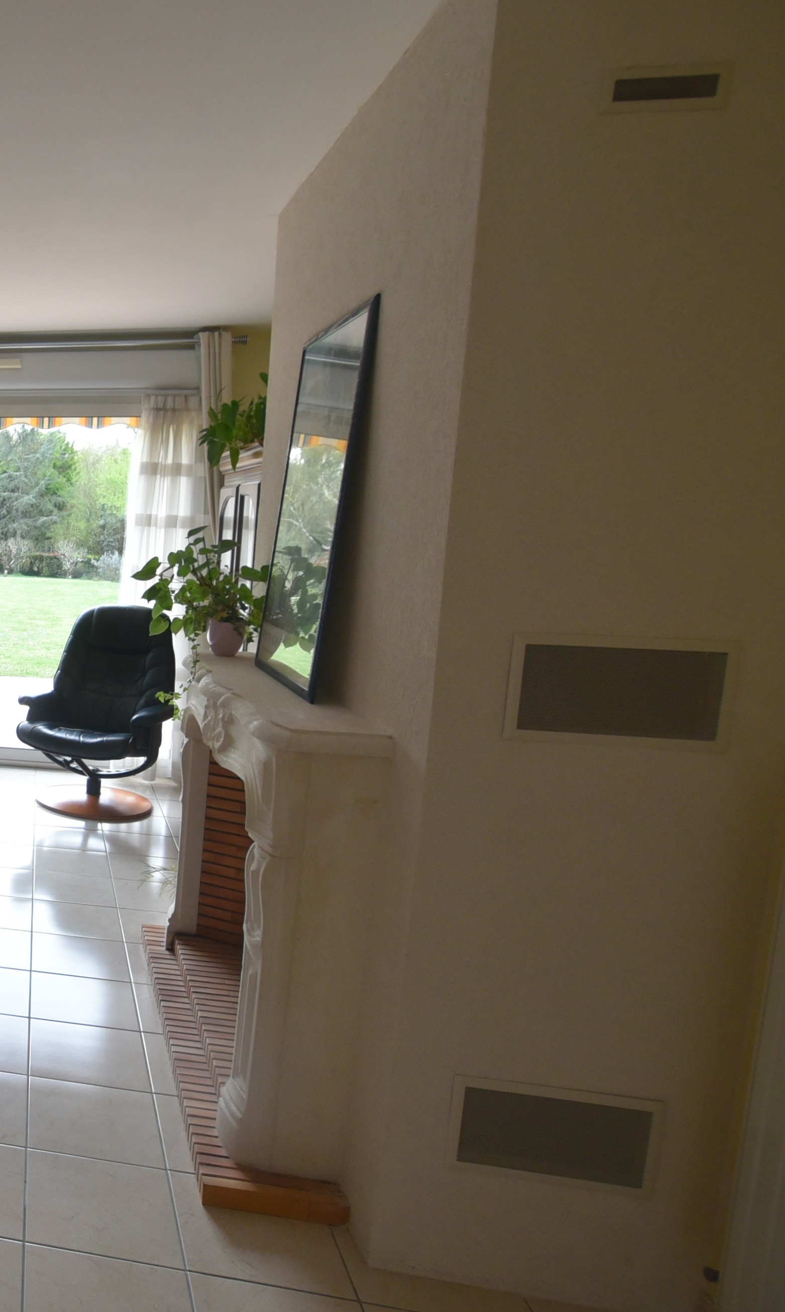

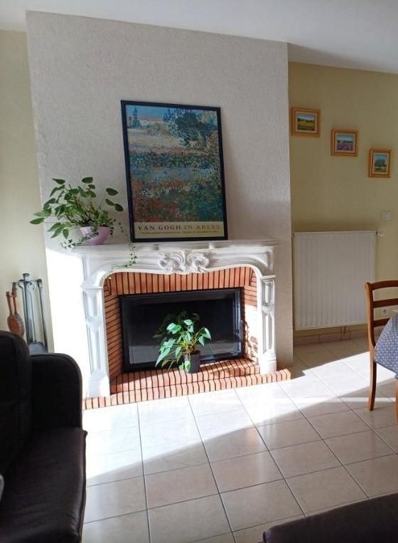

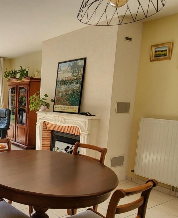

Quelqu'un a déjà rénové un habillage d'insert ?
Nous prévoyons d'acheter une maison avec cette merveille au milieu du salon :o
https://rehost.diberie.com/Picture/Get/t/381254
https://rehost.diberie.com/Picture/Get/t/381255
https://rehost.diberie.com/Picture/Get/t/381256
Au départ je voulais tout péter et mettre un poêle, mais ça fait encore du budget $$$ en plus alors qu'il y a déjà de quoi faire en déco, tout ça pour bruler des buches à 110e le stère :o
L'insert doit avoir 15 ans, cheminée Philippe, buches de 50cm à vue de nez, il a tellement peu servi qu'il parait neuf, tubage refait en 2014 ("pas aux normes selon le ramoneur" :o )
Je me demande quel peut être le rendement d'un insert pas si récent, et s'il ne vaudrait pas mieux le garder (j'ai regardé, tout parait neuf, y compris dans le coffrage).
Reste à refaire l'habillage car la fausse cheminée n'est pas trop à notre gout. Quelqu'un s'est déjà lancé là dedans ? Je me demande comment arrievr à quelque chose de sympa.
Car poser un poêle ça va être un ticket à 3-8k€ suivant ce qu'on fait, donc je me tâte à garder le budget pour un PAC quand la chaudière lâchera :d
S'il n'y a pas de solution, c'est qu'il n'y a pas de problème. / Mon feedback

nasdak
Posté le 25-03-2025 à 10:52:36  profilanswer
Un insert bien fichu c'est très efficace !
Moi je le trouve pas si moche ?
n°72623512
moonblood
Non, je ne suis pas Moonboots
Posté le 25-03-2025 à 11:04:25  profilanswer
Moi je ne le trouve pas si moche, mais bon les goûts...
Concernant les briques, elles font de l'habillage mais elles jouent également un rôle réfractaire : elles conservent et restituent la chaleur.
Enfin bon si tu détestes ce style à mon avis il suffit de péter le plâtre du contour, de sortir les briques, puis de re enduire et peindre le mur pour te retrouver avec un insert comme ça, dans un style plus moderne, less is more : https://bo.effy.fr/sites/default/files/styles/web_p/public/2022-07/EFFY_Visuel_Landing_Insert_Chemin%C3%A9e_2.jpg.webp
Edit : en espérant que lors de la construction le carrelage a bien été réalisé jusqu'au bout (sous les briques posées au sol) sans économie de bout de chandelle... Sinon tu seras bon pour refaire un peu de carrelage... En espérant retrouver la même référence de carrelage... (Ici ça a l'air d'être assez classique, ça devrait aller)
Ce qui m'inquièterait, outre les considérations esthétiques c'est plutôt le "conduit pas aux normes". Je vérifierai ce point en premier lieu.
Message édité par moonblood le 25-03-2025 à 11:09:56
