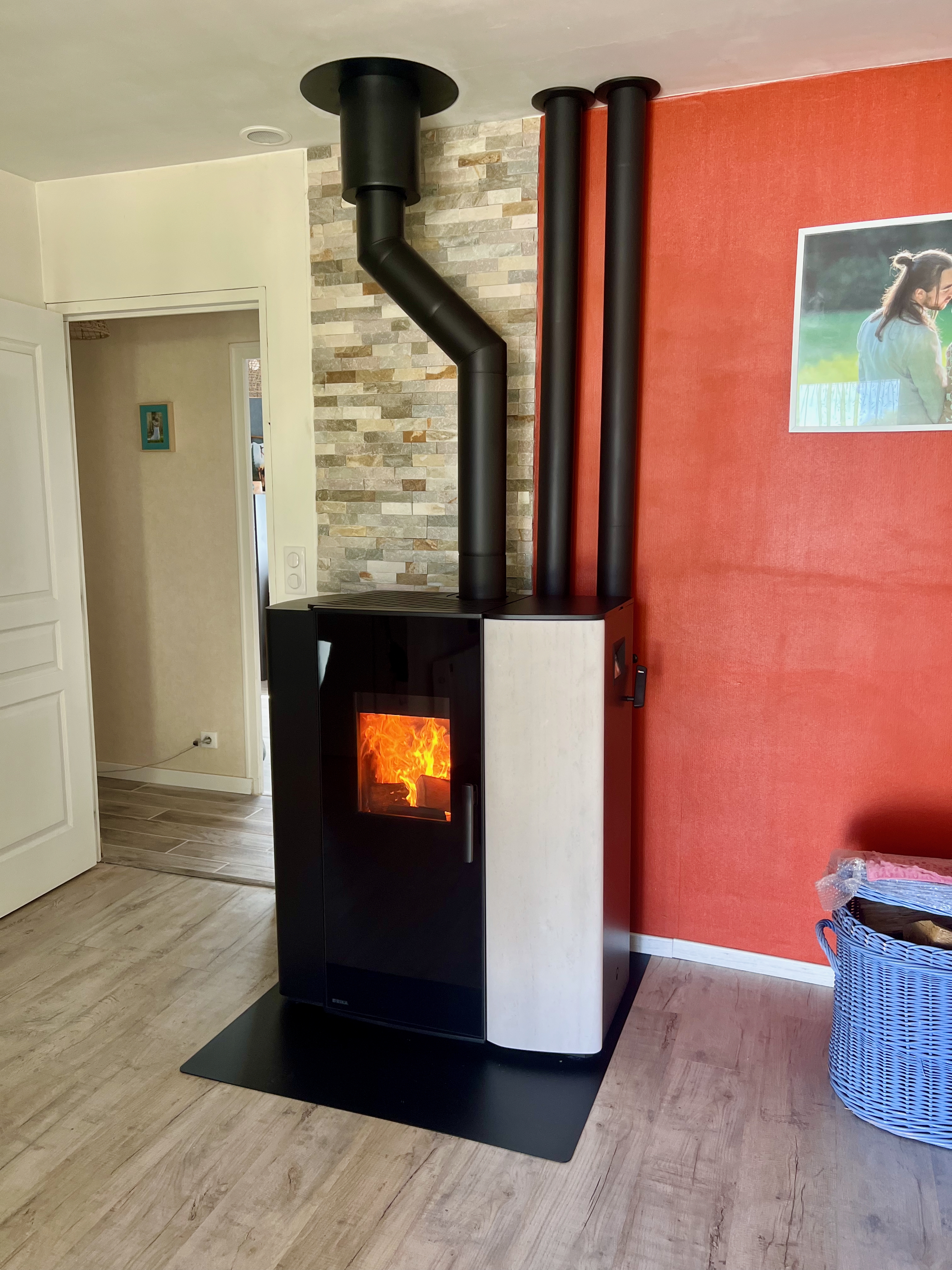

kikou2419 a écrit :
Ici on va chercher l'air des combles. Pas d'autres possibilités.
Mais du coup c'est un concentrique ou ça te fait 2 tuyaux distincts ?

Kara a écrit :
Y'a des possesseurs de Rika ici ont des arrivées basses donc ?
C'est une spécificité de mon revedeur local ?
Il y a quelques années maintenant on a remplacé un insert par un rika, avec arrivée d'air depuis l'extérieur directement derrière le poêle. Il y avait déjà le trou pour l'insert (qui donnait l'air froid dans le salon directement <3)

kikou2419
Posté le 04-03-2025 à 13:24:17  profilanswer
Trois avec le multi air :D
On aime bien le rendu indus. J'avais du poster les photos sur le topic.
Je confirme
https://rehost.diberie.com/Picture/Get/r/178733
Joli mais là j’suis hors budget

Kara a écrit :
Moi j'ai une arrivée d'air basse donc j'ai "juste" à l'utiliser, si Rika veut bien faire une tuyau d'évacuation classique  :D
Alors le type de Rika est passé.
Au final le coup du concentrique ça dépend surtout du poêle que je veux, y'en a qui n'ont tout simplement pas d'arrivée d'air par le bas.
Du coup il faut que je prenne un Filo. Sachant que vu ma baraque, il faut un poêle sans double porte pour que la chaleur parte vers l'avant autant que possible, donc ça coche pas mal des cases.
7K€ tout compris avec le firenet v2, 30 sacs de granulés, le raccordement par le dessus.
n°72511448
moonblood
Non, je ne suis pas Moonboots
Posté le 05-03-2025 à 20:19:15  profilanswer
Il faut créer le tubage d'évacuation ?
n°72511706
Kara
Moi je dis y bluff !!!
Posté le 05-03-2025 à 20:45:14  profilanswer
Non juste changer le tube dans le conduit.
