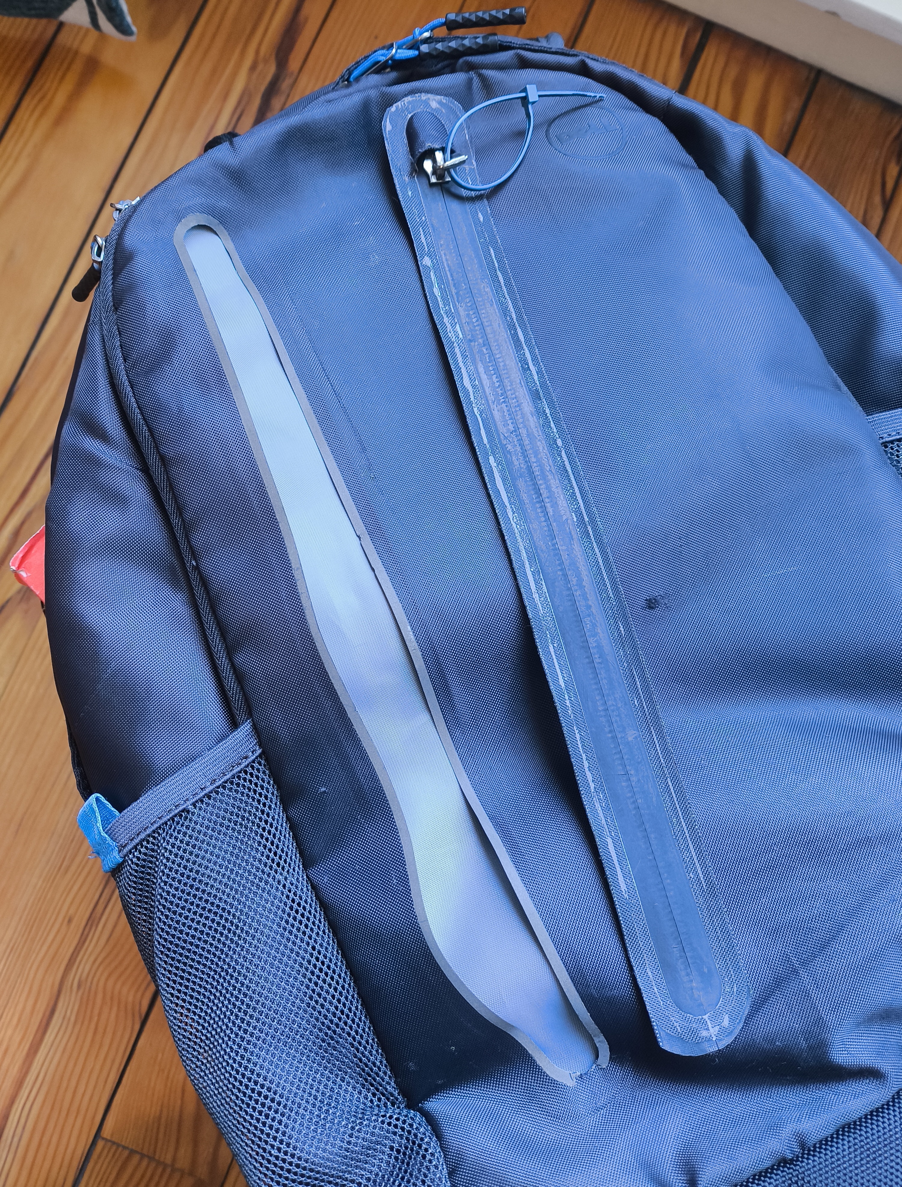

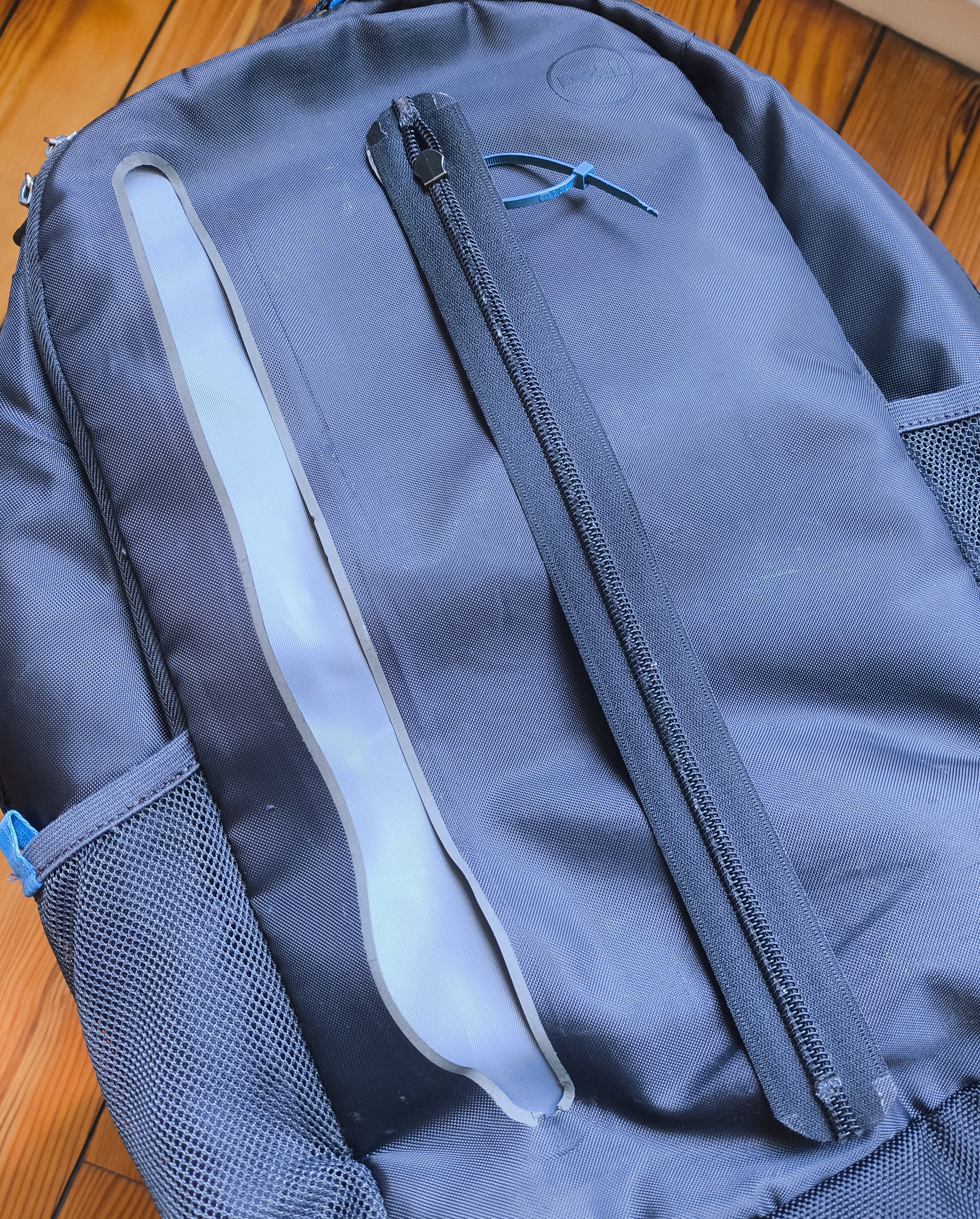

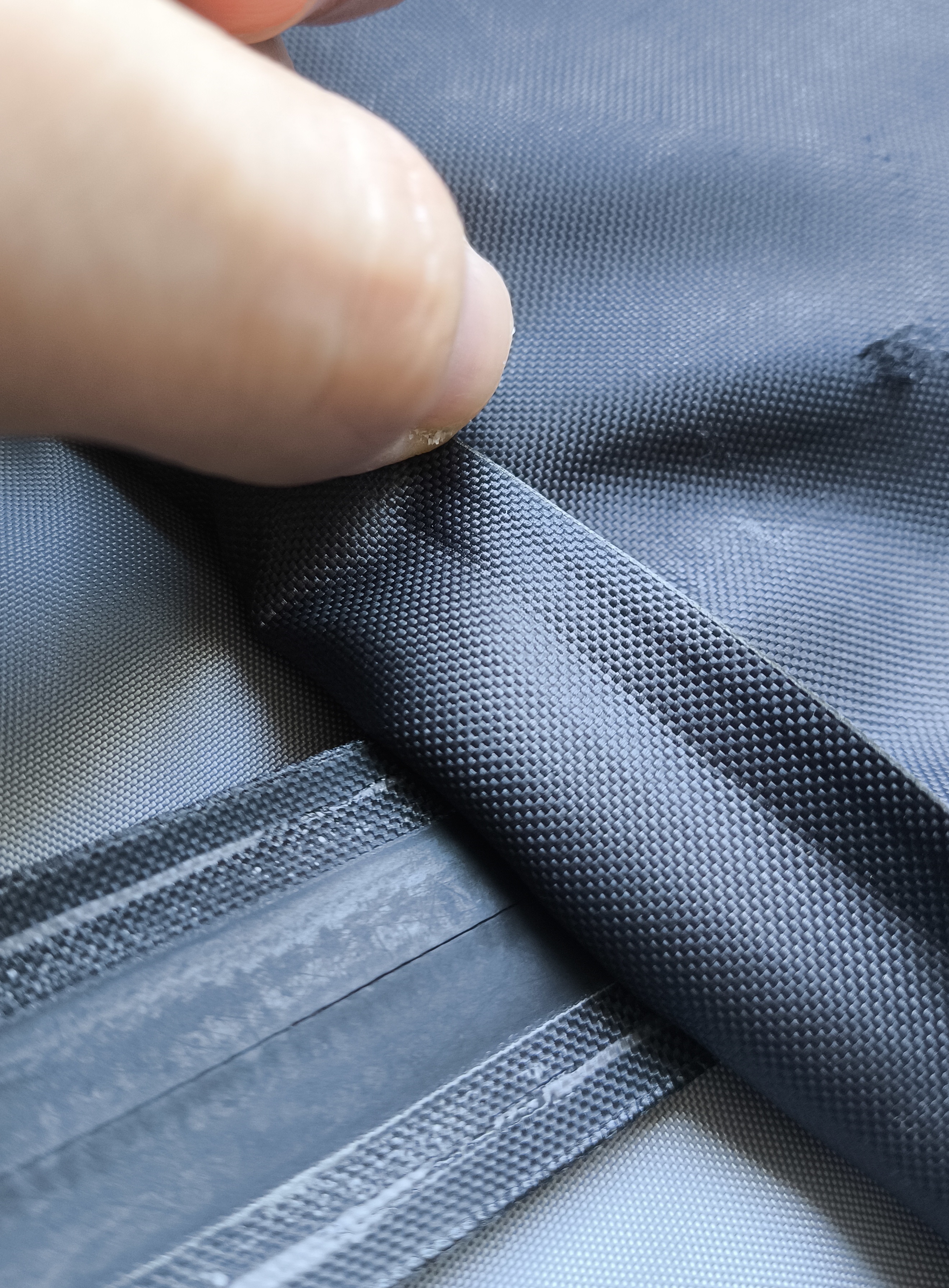

J'ai un petit sac à dos (Dell Urban) qui me sert pour le taf, il va régulièrement dans des usines et reçois des produits divers et variés sur la tronche. Il passe donc de temps à autre en machine mais cette fois le passage à fait sauter une fermeture éclair, ou plutôt ça a décollé la fermeture éclair !
https://rehost.diberie.com/Picture/Get/t/405407 https://rehost.diberie.com/Picture/Get/t/405408 https://rehost.diberie.com/Picture/Get/t/405409
J'ai pas envie de le remplacer car il n'a que ce petit souci, quel serait le meilleur moyen de le réparer ? Un genre de colle spéciale tissu ou faut-il que je trouve quelqu'un qui sache coudre ?

5thgen a écrit :
Salut topic :hello:
Colle néoprène ça me semble un bon départ.
Sinon en plus technique : silicone, éventuellement dilué avec du white spirit pour favoriser la rentrée dans la structure du tissu (plus liquide, donc s'imprègne mieux) .
En produit tout fait tu as du seamgrip qui devrait faire l'affaire
Message édité par depart le 01-07-2025 à 07:42:12
Merci ! Je vais tenter la néoprène, c'est ce qui parait le plus facile :)
La néoprène a fonctionné nickel !
J'ai pris de la "Sader Colle Contact Transparente type néoprène" et j'ai fait le taf en plusieurs fois (parce que coller une fermeture dans cette poche était impossible d'une seule traite :lol: )
Merci du conseil car je n'avais pas du tout pensé à ce type de colle :jap:
Mon sac peut repartir vers de nouvelles aventures :D
