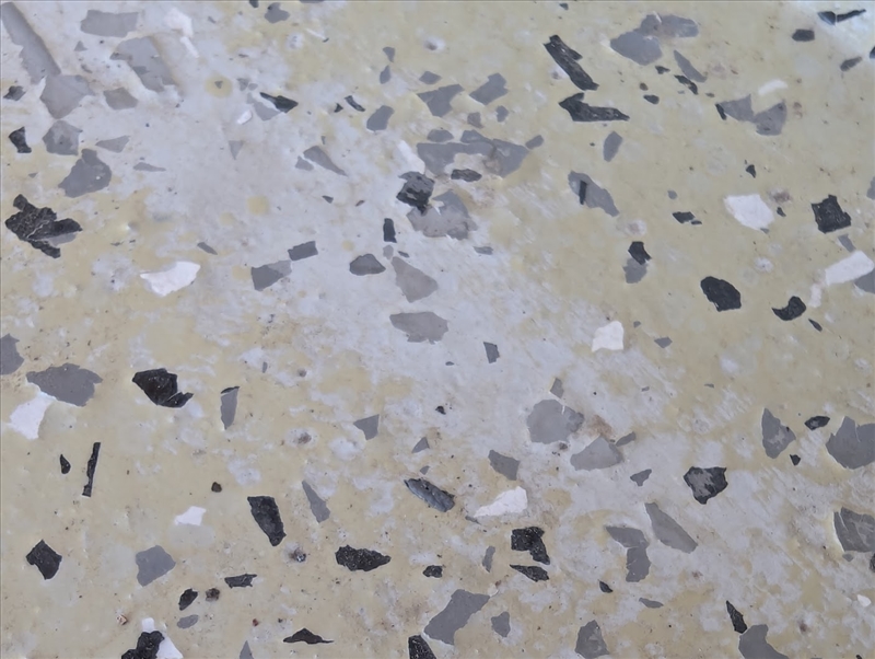

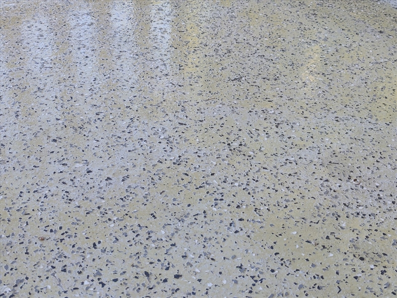

Roger01 a écrit :
Hello!
Mon proprio a mis une résine sur le balcon il y a moins de 2 ans.
Problème, il jauni.
Il me dit que c'est à cause de produit d'entretien et me demande de passer par mon assurance habitation.
Or, je n'ai pas de produit d'entretien, je n'utilise que de l'eau chaude (vapeur). Je n'ai pas vu de jaunissement à cause de ça mais possiblement à cause des UV.
Des voisins ont installés cette même résine et (je n'ai pas pu vérifier pour l'instant) mon proprio me dit que je suis le seul avec ces taches jaunes.
Bref, à quoi ça peut être du? Dois-je dans tous les cas demander à mon assurance habitation? (je déménage dans 2 jours :o ) et ça peut se rattraper facilement?
Merci :jap:
(C'est un peu sale pas eu le temps de nettoyer avec le déménagement encore).
https://rehost.diberie.com/Picture/Get/r/427820
https://rehost.diberie.com/Picture/Get/r/427821
Envoie ton proprio se faire cuire un oeuf, qu'il commence par prouver que la résine s'est dégradée à cause de toi.
La résine peut être de mauvaise qualité ou mal posée ou inadaptée à une utilisation en extérieur, il peut se retourner contre la personne qui l'a installée il y a 2 ans.

A vue de nez, la résine est effectivement en mauvais état, au point de se désagréger en surface. Si tu n'as pas appliqué de produits chimiques exotiques, je ne vois pas en quoi tu pourrais être tenu responsable.
Le fait que ça soit nickel chez les voisins, AMHA, me fait penser à un mauvais dosage du catalyseur lors de la pose chez toi. Que le proprio fasse jouer la garantie (décennale?) du poseur.
Au contraire je pourrais même te conseiller d'aller te plaindre au proprio de la mauvaise qualité. du travail, histoire d'inverser les rôles :o
