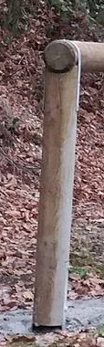

Merci beaucoup pour vos retours :jap:
Cintrer moi même, je le sens moyen en termes de compétences... et je n'ai pas le matériel pour.
Il y a deux personnes dans mon entourage qui en seraient éventuellement capables, il faudrait que je leur demande, mais on n'aura jamais la régularité d'une production industrielle, forcément...
Et truc bête : cintrer du galva, sur la partie qui se retrouve "étirée" ça fait que je n'aurai plus une bonne galvanisation non ? (Car oui, il me faudrait du galva idéalement)
La bande souple perforée (ou non), ça m'inspire beaucoup moins la solidité, par rapport à ce que j'ai sur l'illustration.
Si j'ai une force d'arrachage de 600-700kg qui s'exerce d'un coup sur la barre horizontale, j'ai l'impression que ça partira beaucoup plus vite avec du feuillard que le U de mon image, non ? (C'est peut être une fausse impression  :??: )
Quand j'ai cherché de ce côté pour la fixation du bas, j'ai trouvé surtout des supports métalliques qui se noient dans le béton mais qui remontent assez peu sur le bois.
Ils ont un fond qui me semble laisser stagner l'eau, et comme en plus ils remontent peu, la surface pour assurer la fixation me semble vraiment trop limitée pour assurer la solidité de l'ensemble (toujours mon histoire de force d'arrachage)
Tu fais un terrain de monster truck ?
Avec 500kg ton poteau il est déjà coupé en deux
Ca a l'air beaucoup trop propre pour moi ton projet, du plat et un maillet en 1min j'aurais fini  :D

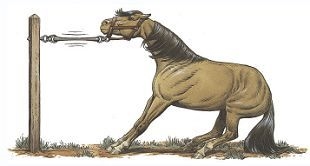

$temp
Posté le 24-07-2025 à 17:10:47  profilanswer
Le type de traction envisagé est celui ci :o
https://rehost.diberie.com/Picture/Get/f/410402
Avec ce format là au bout :
https://rehost.diberie.com/Picture/Get/f/410405
Y'en a qui partent parfois en emmenant toute la barre horizontale avec eux :o
Le risque zéro n'existe pas, mais si on peut le réduire au max, autant faire ce qui est possible...

n°73265925
libussa
Posté le 24-07-2025 à 17:42:05  profilanswer
je ferais un assemblage à mi bois et boulonné dans ce cas

otobox
Posté le 24-07-2025 à 17:48:47  profilanswer
Oui, parce qu'un étrier en acier tel que prévu, il va très mal travailler. Ou alors rajouter une tige en acier dans l'axe du poteau vertical pour reprendre le cisaillement et utiliser l'étrier pour plaquer les 2 morceaux ensembles.
Ah je ferais pas comme sur la photo sans un renfort autre alors

$temp
Posté le 24-07-2025 à 23:39:01  profilanswer
Oh merci beaucoup, j'aime beaucoup la fixation en H du premier lien, et les pattes de scellement du deuxième  [:cerveau love]
Bah c'est facile, tu cherches une "barre attache cheval" [:logicsystem360:5]
https://agrarzone.fr/thumbnail/ba/36/92/1743148342/41418-growi-anbindepfosten_800x800.webp
https://agrarzone.fr/41418/barre-d-039-attache-cheval
289€, tu me chevilles ça au sol et c'est réglé !
Tu as celle-là à 219€ sinon : https://www.equivans.fr/merchant/pr [...] -renforcee
Pour moins cher tu as le poteau simple sinon, 115€ :
https://www.lepaturon.com/attache-p [...] heval.html
https://www.lepaturon.com/11113-large_default/poteau-d-attache-cheval.jpg
Sinon, quelques vis et des gros poteaux comme Manon, ça a l'air de faire l'affaire :
https://youtu.be/8cUbmcovV5I?t=917
Après elle a mis un système de ficelle, je suppose que le but c'est que lorsque le cheval veut vraiment se tailler, il fait péter la ficelle et pas toute la barre d'attache.
Cela dépend du résultat que tu veux obtenir :o
c'est indispensable, un cheval qui tire au renard c'est dangereux pour lui meme et pour les humains autour, il faut toujours un élément fusible qui lâche "pas trop tard"
Si le cheval a le temps de déployer trop de force, ça va casser, mais il va basculer en arrière et là c'est risque de fracture de la nuque.
Si rien ne casse parce que tout est hyper costaud, il va se blesser différemment
