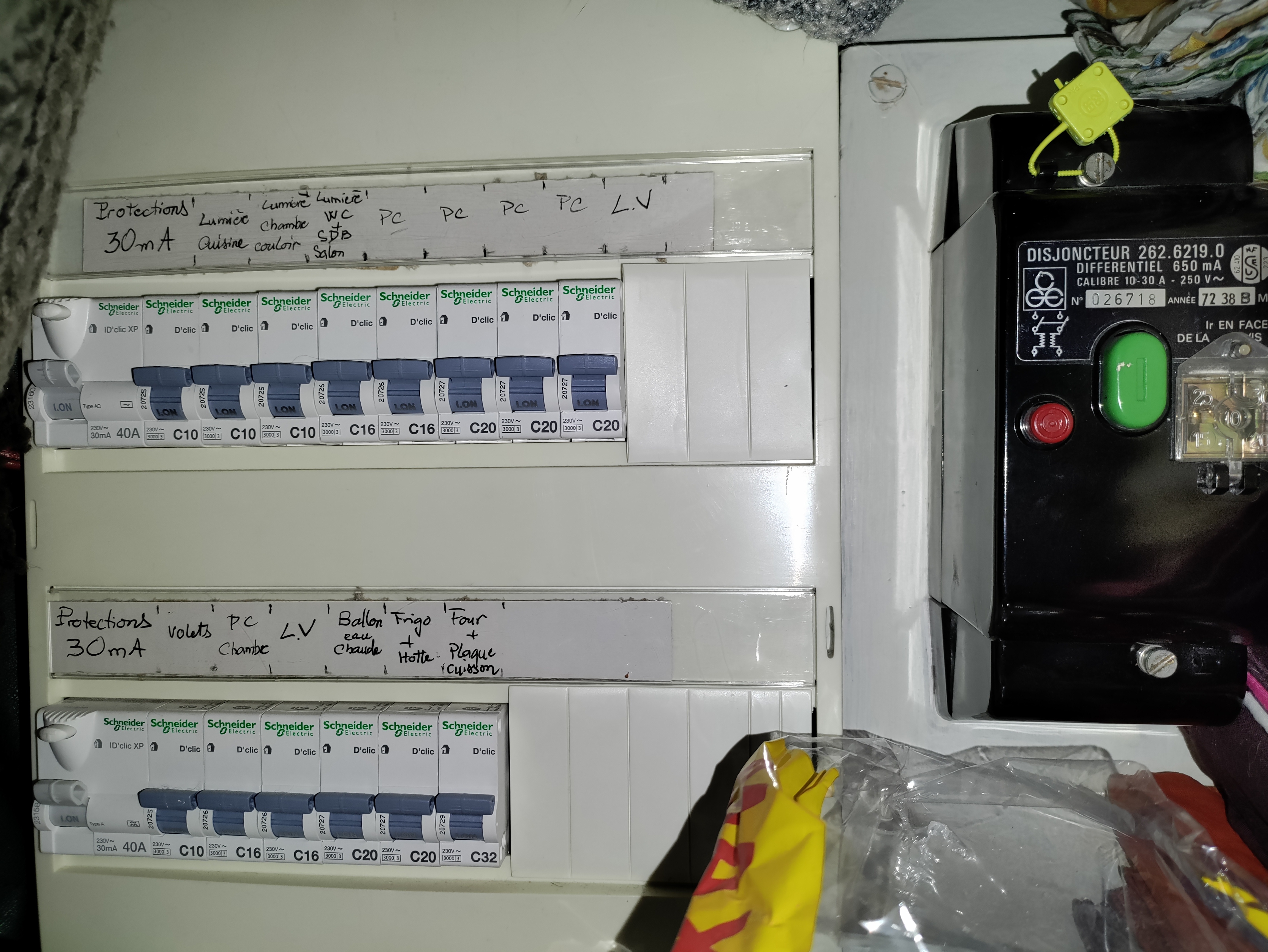

Hello
L'électricité a sauté chez moi, mais aucun souci au niveau du disjoncteur.
D'où ça peut venir ?
Je suis en appartement et y a des travaux dans ma sdb en ce moment mais la seule arrivée électrique est pour l'applique murale. Mes autres voisins ne sont pas touchés.
Mon linky n'est pas en feu.
Ou je peux demander de l'aide si ça revient pas ?
 [:leif erikson:2]  Halp
n°71580206
chienBlanc
Posté le 23-09-2024 à 20:51:43  profilanswer
efyliae a écrit :
Hello
T'as vérifié tous les disjoncteurs différentiels ?
n°71580207
Clarence B
Posté le 23-09-2024 à 20:51:55  profilanswer
T'as payé ta facture ? :o
n°71580210
Hegemonie
Posté le 23-09-2024 à 20:52:24  profilanswer
efyliae a écrit :
Hello
Ton Linky dit quoi?
Quand tu parles du disjoncteur, tu parles duquel? Du général ou du/des 30mA au tableau ?
n°71580218
rheo
Posté le 23-09-2024 à 20:53:02  profilanswer
Fils deserrés au niveau d'un disjoncteur ?
n°71580220
GAS
Wifi filaire©
Posté le 23-09-2024 à 20:53:07  profilanswer
T'as rien du tout qui est baissé sur ton tableau électrique ?
n°71580227
joost6
de Nazareth
Posté le 23-09-2024 à 20:54:01  profilanswer
efyliae a écrit :
Hello
tu éteins tout et tu rallumes les appareils un par un pour détecter celui qui fait sauter les plombs  [:noel le graet:2]
edit: je ne sais pas
Message édité par joost6 le 23-09-2024 à 20:55:41
n°71580264
efyliae
Posté le 23-09-2024 à 20:58:45  profilanswer
Hegemonie a écrit :
Ton Linky dit quoi?
Mon coloc vient de voir que ce connard de linky nous dit Puissance dépassée.
Alors qu'on a rien fait de plus que d'habitude  :fou: J'ai ce machin depuis même pas 3 mois je vais l'aimer  :fou:
On a réussi à remettre l'électricité, merci pour votre aide   [:zcoold]
Edit :
Le tableau ressemblait à ça pour les curieux https://rehost.diberie.com/Picture/Get/r/316737
On a réussi à refaire sauter le linky  :bounce:
Une plaque de cuisson + un four + un pc.
Je comprends pas, ça fait des années que ça pose aucun problème avant la pose de ce linky.
n°71580327
GAS
Wifi filaire©
Posté le 23-09-2024 à 21:06:56  profilanswer
Ah oui, Linky est beaucoup moins "tolérant" avec les petits dépassements ponctuels de puissance.
n°71580328
Posté le 23-09-2024 à 21:07:13  profilanswer
T'as quoi comme abonnement ?
Le linky est moins sympa pour les dépassements, je crois. Donc retour à une situation "normale".
 [:louartu1]
[:dawa]
n°71580329
Posté le 23-09-2024 à 21:07:25  profilanswer
:fou:
[:dawa]
n°71580333
Roger01
Posté le 23-09-2024 à 21:07:58  profilanswer
Vous avez quel abonnement? (3,6,9kva?)
n°71580335
Roger01
Posté le 23-09-2024 à 21:08:12  profilanswer
:fou:
n°71580336
Posté le 23-09-2024 à 21:08:26  profilanswer
cheh
[:dawa]
n°71580342
Posté le 23-09-2024 à 21:08:43  profilanswer
Je mise sur 6
[:dawa]
