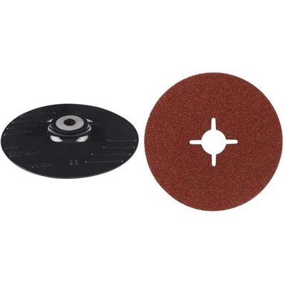

Il y a ces plateaux pour meuleuse qui sont très efficaces et assez fins :
https://www.cdiscount.com/pdt2/3/8/8/1/400x400/auc5061187045388/rw/bosch-2609256257-plateau-de-poncage-pour-meuleuse.jpg
Prendre du petit grain, une meuleuse ça tourne vite et tu peux attaquer le bois assez facilement

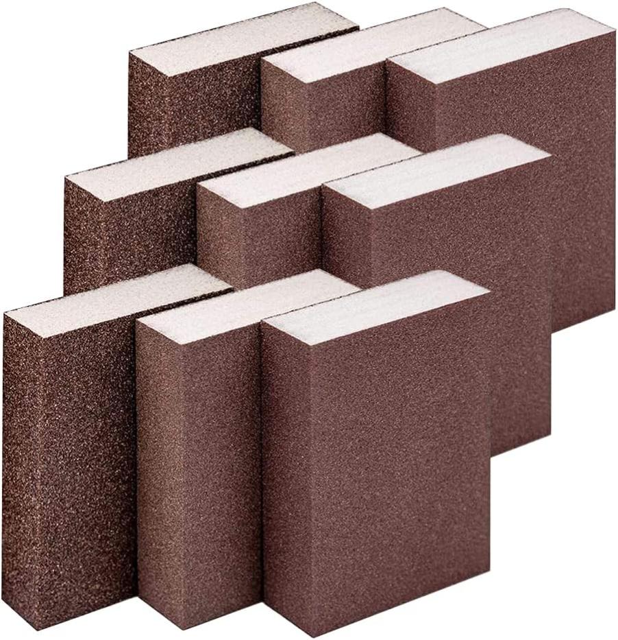

- La plus petite ponceuse existante c'est la dremel, mais tu vas y passer quelques après midi...
- Chez Ryobi (et autres bien sûr...) il y a une ptite lime electrique, à vérifier si la tête est assez fine pour passer :
https://m.media-amazon.com/images/I/61ZqcgY+nIL._AC_UF1000,1000_QL80_FMwebp_.jpg
https://www.leroymerlin.fr/produits [...] 33675.html
- Tu pourrais adapter un patin fin sur une tige et mettre ça dans un perforateur en mode perçage ça frotterait de grandes surfaces, mais c'est pas pratique à manier :o
- La solution de Cuistot est à mon avis à envisager car ça pourrait aller très vite. Pour la puissance tu règle le Karcher tout doucement au début, tu testes sur une lame du milieu et tu augmentes au fur à mesure pour trouver le bon réglage. Y'a moyen
- La solution perso que j'aurai adopté c'est une éponge de ponçage comme pour le placo :
https://media.adeo.com/marketplace/MKP/90764541/3904e6933f1e8da317bc840274ebc209.jpeg?width=650&height=650&format=jpg&quality=80&fit=bounds
C'est tout mou et ça poncera bien l'ensemble de la courbure de ta lame. Ça se compresse facilement et si ça passe vraiment pas au pire tu coupes l'éponge en deux.
Tu prends une éponge gros grain et une grain moyen pour finir derrière et ça devrait le faire

La râpe à bois ou l'outil oscillant c'est bien, mais ça n'attaquera qu'une surface plane à la fois, donc il faudra bien incliner autour de ta lame pour faire tout l'arrondi du rebord.
Alors que l'éponge abrasive, tu la passes à travers, tu tires les deux bords de l'éponge autour de ta lame, tu fais quelques passes latérales, et normalement c'est plié.
Par contre le bois c'est plus dur que le placo, donc prends des éponges abrasives de bonne marque et prévois en plusieurs.
Enfin bon, tu nous diras ;)
