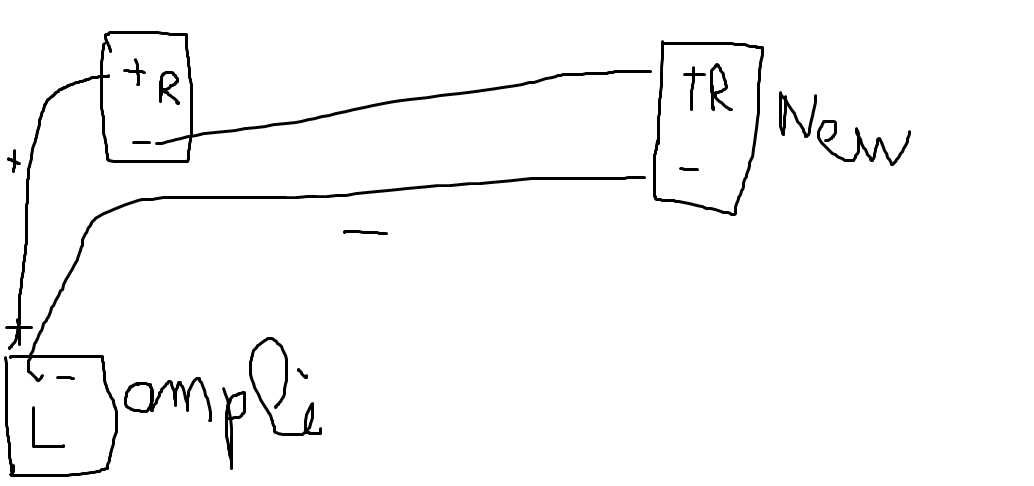

joost6 a écrit :
sinon pour mes câbles je fais comment s'il vous plait  [:dileste2:3]
https://i.imgur.com/2kTYjHr.jpeg
le schéma ne suffit pas, pour le R ca sera "facile" pour le L il va falloir ouvrir  l'enceinte
dans tous les cas tu vas modifier l'impédance, ce qui peut amener a des pb de durée de vie (ou pas) selon la qualité de l'ampli
dans tous les cas il vaut mieux faire de la série que du  parallèle  pour éviter une surchauffe
poste des photos
edit pour le R
https://rehost.diberie.com/Picture/Get/t/261474
Message édité par Cuistot le 13-03-2024 à 18:08:37
poste des photos
Mouais, vu ses questions je m'abstiendrais de lui suggérer tout type de "bricolage" consistant à doubler les fils ou autres, ou de faire démonter des enceintes pour venir y trifouiller je ne sais quoi :o

joost6 a écrit :
je sais faire une soudure hein  [:peckinpah:3]
pas besoin de soudure, j'ai edité pour le R avec un superbe schema
pour le L, il faut faire pareil, mais retrouver les + & - dans l'enceinte (peut être souder a voir
Message édité par Cuistot le 13-03-2024 à 18:10:10
je teste cela

joost6
de Nazareth
Posté le 13-03-2024 à 18:36:02  profilanswer
 [:shay]
ça fonctionne, les 3 baffles marchent, comment je fais pour la 4ème stp ? un petit schéma  [:so-saugrenu13:10]

Posté le 13-03-2024 à 18:38:07  profilanswer
Tu peux pas car le câblage est interne sauf à démonter le panneau arrière de l’ancienne active  :o
Au pire, tu peux faire 3 enceintes gauche et 1 droite  :o
Cdlt,

joost6 a écrit :
[:shay]
"déjà répondu" il faut ouvrir et trouver le + & le - dans l'enceinte
mais c'est a faire avant le filtre ...
les 2 hp sont alimentes avec un + et un -, mais a partir d'un filtre, il faut donc prendre le + et le - avant ce filtre
ce qui imposera peut être de faire le branchement en parallèle si c'est trop compliqué
le branchement doit être le même aprtout, soit // soit série
edit ce filtre sépare grave et aigus pour envoyer vers le hp idoine
Message édité par Cuistot le 13-03-2024 à 18:41:20

Cuistot a écrit :
vu les schémas que j'ai entrevu, tu va bien te faire chier car le filtre doit être sur la carte mère
il faut l'identifier et trouver les + et -, ce que se finira par un branchement en // ce qui risque de chauffer un peu +, fo pas pousser le son a fond
https://www.toutlehautparleur.com/i [...] ut-parleur
https://mtxaudio.fr/aide/serie-parallele/
sinon, un ampli de classe D sur Amazon a partir de 20€ fera l'affaire pour alimenter les 2 en +...
j'ai démonté puis remonté car je le sentais pas, mais j'ai appris pas mal de trucs en même temps, je vais m'acheter un ampli potabe, merci Cuistot & barnabe  :jap:
Message édité par joost6 le 13-03-2024 à 20:19:02

perso je tenterai un hb :
.mise en parallele de tes 2 baffle R
.acceder au branchement du baffle L en devissant ton cache et brancher en parallele ta 2eme baffle L
.tester, revisser
grilléevidemment,
Message édité par WATT1000 le 14-03-2024 à 08:09:10

garath_ a écrit :
Tu arrête de glander sur le net et tu cherches du taf.
Perso je ferais pas, l'ampli n'a pas été conçu/réglé pour ça.
Un petit ampli ça vaut entre 25 et 50 balles neuf.
