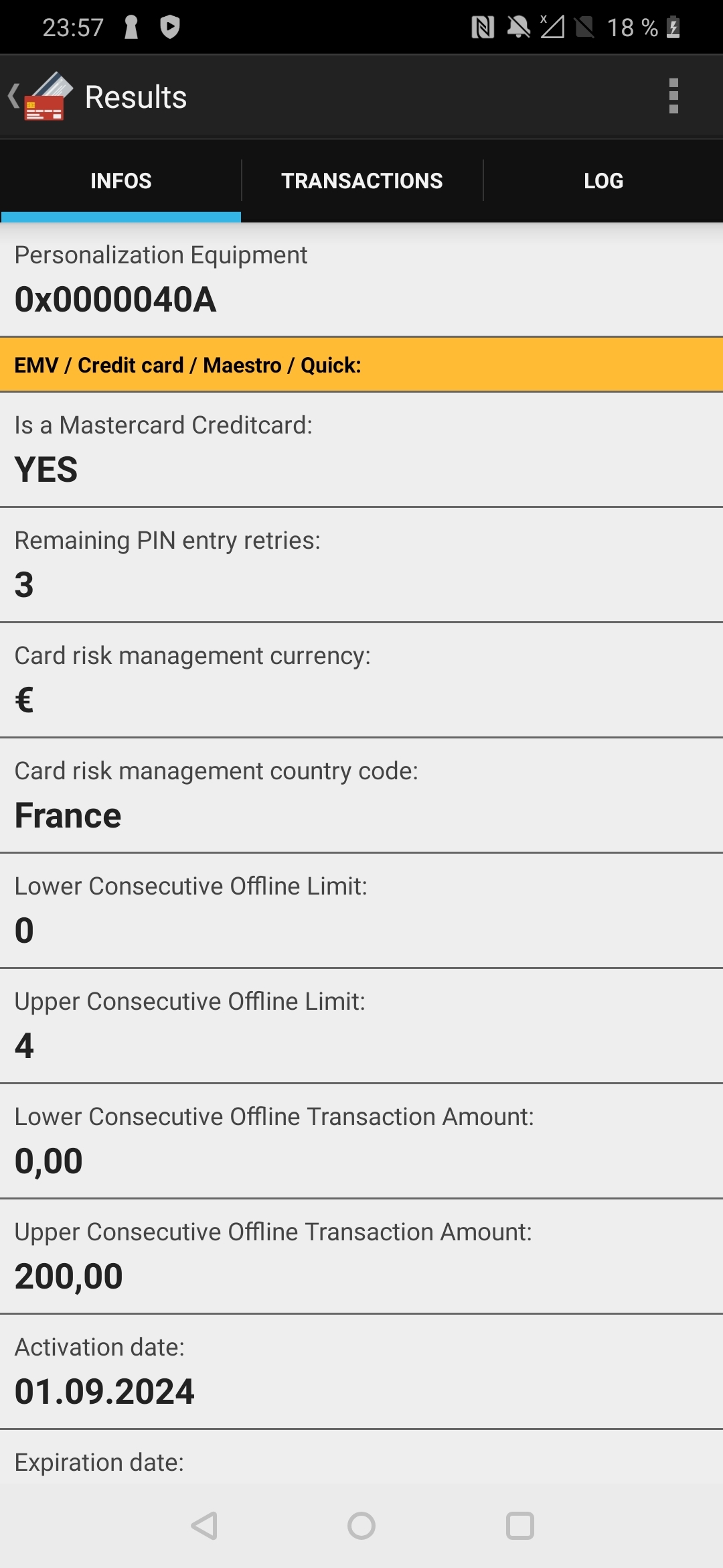

Bankomat Card Infos 2 v2.0.3 sur Android permet d’obtenir les LCOL/UCOL/LCOTA/UCOTA pour MasterCard (Chip & PIN) uniquement.
• Sur l’ancienne Golduneo : 3/4 et 150€/200€
• Sur la nouvelle : 0/4 et 0€/200€
C’est déjà mauvais signe.
https://rehost.diberie.com/Picture/Get/t/323952

Posté le 26-10-2024 à 00:12:33  profilanswer
Merci  [:xpay]
Bref, la nouvelle Golduneo est une nouvelle BoursoUltim (tout comme l'ancienne GoldING)  :D
Sans les avantages de l'appli temps réel toutefois, enfin pour l'instant du moins  [:transparency]

Même conclusion à première vue, mais Cardpeek m’affichait 15 trx ou 800€ en offline toléré pour la BoursoUltim ce qui lui donne un petit avantage pour les (gros) achats dans l’avion par exemple ! :sol:
À noter que sur l’ancienne Golduneo, en sans contact, les limites quantitatives de transactions en offline préféré pouvaient monter bien plus haut sur de très petits montants. Jusqu’à 10 transactions (sans atteindre les 150€) avant un Chip & PIN obligatoire.
Curieux de savoir si la World Elite a ces nouvelles limites d’ailleurs. [:prince hfr]
Je connaissais pas, je vais y passer mes autres MC tiens :jap:
Du coup ça expliquerai mon histoire de refus systématique au distributeur de boissons de la fac... Le truc doit être offline et l'ultim passe sur son quota offline alors que la gold jette direct...
Message édité par fegre le 26-10-2024 à 10:08:40

Je parle uniquement du offline préféré sur le réseau CB. Exemple très concret observé par moi même sur mon ancienne Golduneo avec de très petites transactions (autour de 1€) :
• 1 retrait ATM pour réinitialisation des compteurs,
• 9 achats consécutifs en sans contact 100% CB 100% offline,
• 10e achat impossible en sans contact, Chip & PIN CB offline,
• 5 achats consécutifs en sans contact 100% CB 100% offline.

Oui mais non, la tu parles des paramètres de la carte.
Ensuite il y a la configuration du TPE avec un code "risque" allant de 0 à 9, 0 étant sans risque ou quasi et 9 risque maximun.
En 0 et 1 par exemple (concession autoroute ou TPE de compagnie aerienne en vol), ils peuvent faire du forcage offline même si la carte veut du online only (après c'est bataille entre banques et reseau de payement si problème)
En 8 et 9 (magasin type sex-shop ou distributeur de nourriture libre service dans les gare par exemple), c'est online obligatoirememe si la carte accepte le offline. Si pas de d'autorisation online reçu, transfaction refusé.
n°71768117

Posté le 26-10-2024 à 11:32:36  profilanswer
Exact, dans cet exemple c’était toujours le même commerçant, un supermarché en l’occurrence (ce n’est pas ma carte principale).
C’était juste pour démontrer qu’il était possible de monter assez haut (en quantitatif) chez un commerçant quelconque avec les paramètres de la carte.
En pratique, c’est parfaitement inutile.
