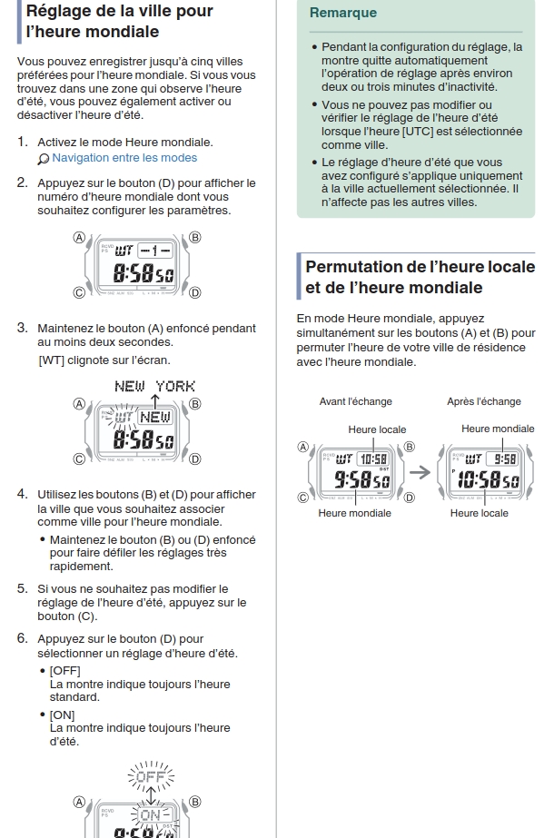

Ma casio radio pilotée a un écart d'une heure avec New York. Elle indique 8h au lieu de 9h là bas. Je comprends rien.

Elle est passée en heure d'été ? :o

Oui.  [:seagal_happy]
Et j'ai DST affiché.
Ainsi que LT (aucune idée de ce que ça peut être).

Justement comme t'as pas d'heure d'hiver / été la-bas, faudrait peut-être juste désactiver l'heure d'été (et du coup plus avoir DST affiché) ?

Et j'ai cherché, pour LT :
On a Casio watch, LT stands for Auto Light and indicates that the automatic illumination feature for the watch's display is currently enabled. When "LT" is visible on your watch screen, it means the backlight will automatically activate under specific conditions without you having to press a button.

IL faut passer en DST une à une toutes les villes concernées (il ne faut pas croire que ça se fait tout seul, j'en ai parlé il n'y a pas longtemps)
Avec une montre radio pilotée, tu as l'heure juste avec prise en compte de l'heure d'été uniquement sur l'heure locale.
Une merde. ©®
Partie 6
3e remarque
https://rehost.diberie.com/Picture/Get/f/501980

C'est toujours d'une clarté limpide ces notices utilisateur  [:tinostar]

Et bien merci beaucoup pour l'effort ! J'en prends bonne note.  [:implosion du tibia]

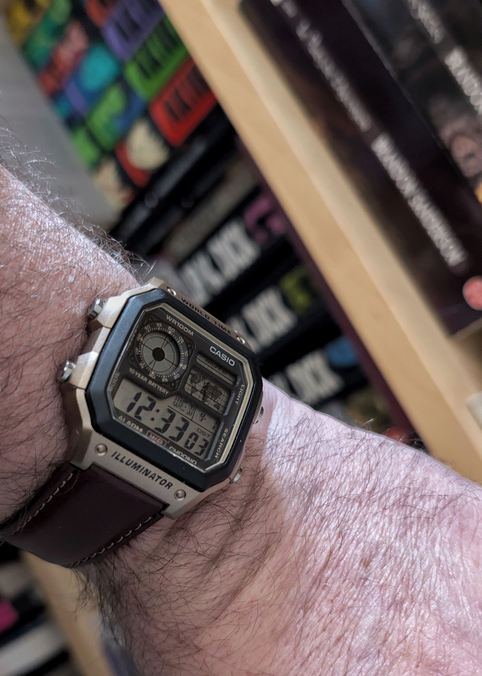

du coup, montre du jour
Casio AE-1200WHL-5AV
https://yannmarecal.com/img/ae1200_01.jpeg

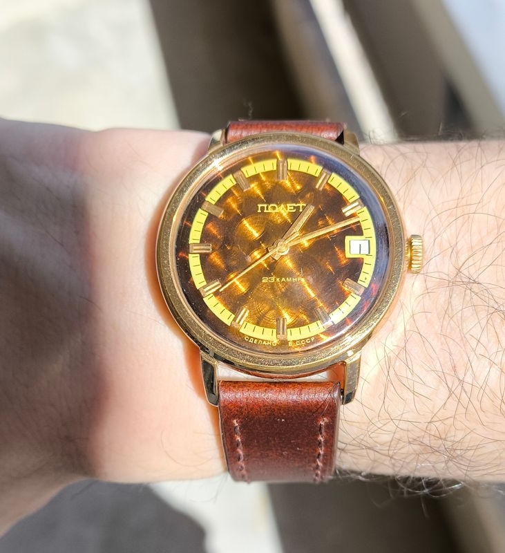

Petite фотография запястья
https://rehost.diberie.com/Picture/Get/f/502496

Très jolie.
Elle mérite plus de photos et d'explications  [:arngrimlechauve:3]

Merci :o
Poljot des années 80, mouvement automatique 2616.2H. Diamètre ~37mm, verre plexy.
Changement de date en faisant des aller-retours entre 20H00 et minuit.
Les rayures sur le plaquage se voient moins dans la réalité : https://chaton.noho.st/nextcloud/s/JJFyPgWWJp4Cpwe (et fu ceux qui ne se connectent pas depuis les pays que j'ai autorisé sur mon nginx :o)
Message édité par Kyjja le 01-04-2026 à 14:17:11

Merci pour les infos.
Elle est sexy.
Le changement de date, c'est le système que l'on trouve sur les super datomatic de Mortima  :)
