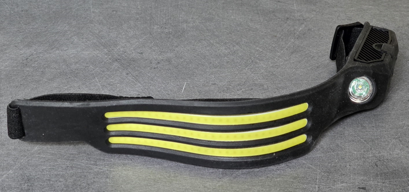

Un petit point qui pourra peut-être aider certains sur l’achat de lampe low-cost :
https://rehost.diberie.com/Picture/Get/t/280575 https://rehost.diberie.com/Picture/Get/t/280576

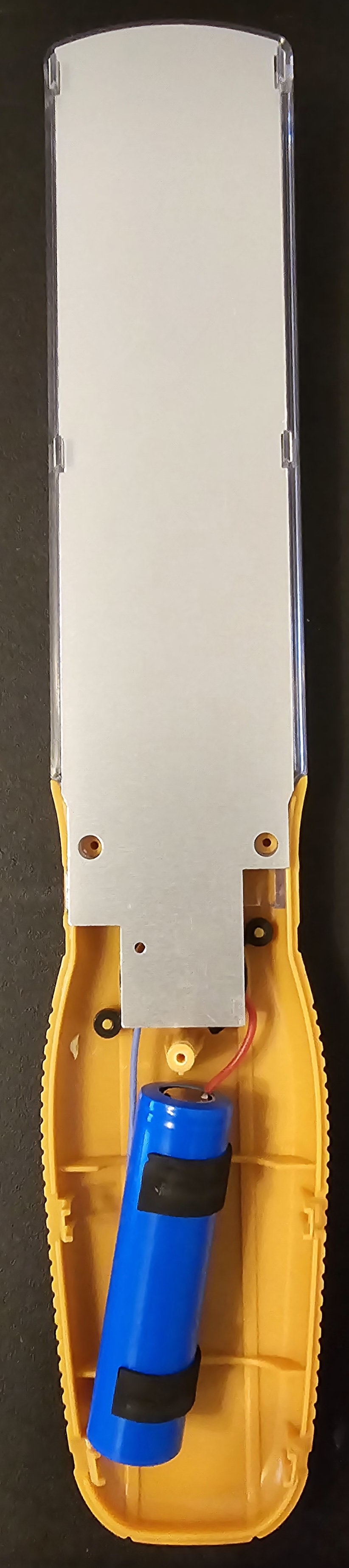

~4€ : Lampe assez puissante pour la taille mais tout en plastique, je l'ai démonté, rien de spécial mise à part une batterie qui doit être aux alentours des 800mAh vu la taille et elle n'est pas faite pour être démontée, il faut recoller le tout lors du ré-assemblage.
Pour moi c'est une lampe un peu inutile ou peut-être dans une voiture pour dépanner et encore pour cette fonction je préfère l'avant dernière lampe au même prix dont l'éclairage est nettement plus puissant et l'autonomie bien plus importante à éclairage équivalent.
https://rehost.diberie.com/Picture/Get/t/280578

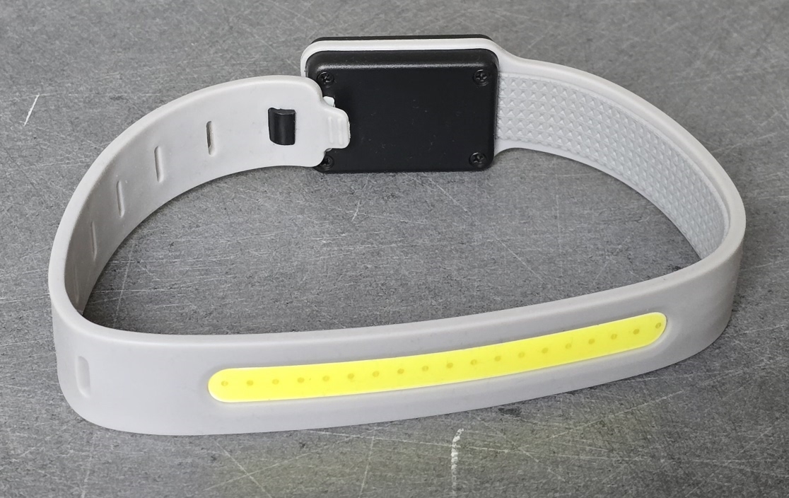

~2€ : Achetée pour être visible courir/vélo/trottinette, assez voyante, un mode original qui clignote blanc/rouge, je n'ai pas vérifié la batterie et le gros défaut c'est le crochet en plastique qui ne devrait pas tenir sur le long terme.
https://rehost.diberie.com/Picture/Get/t/280579

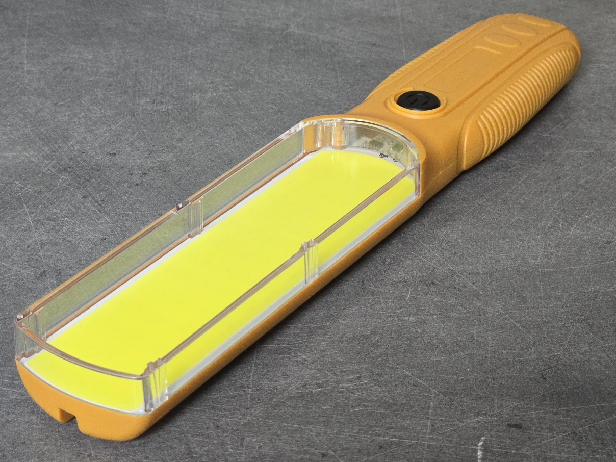

~6€ : Lampe vraiment sympa, qui éclaire fort, pratique et avec un bon aimant. Là aussi je l'ai démonté, la batterie devrait tourner aux alentours des 800/1000mAh et tout est bien assemblé pour que les leds soient refroidies via les profilés aluminium qui ne sont pas là que pour décorer.
Défauts, la batterie qui me dit que l'autonomie à pleine puissance ne doit pas être énorme, les modes un peu osef et les crans en plastique qui devraient tenir un petit moment mais pas des années non plus.
https://rehost.diberie.com/Picture/Get/t/280580

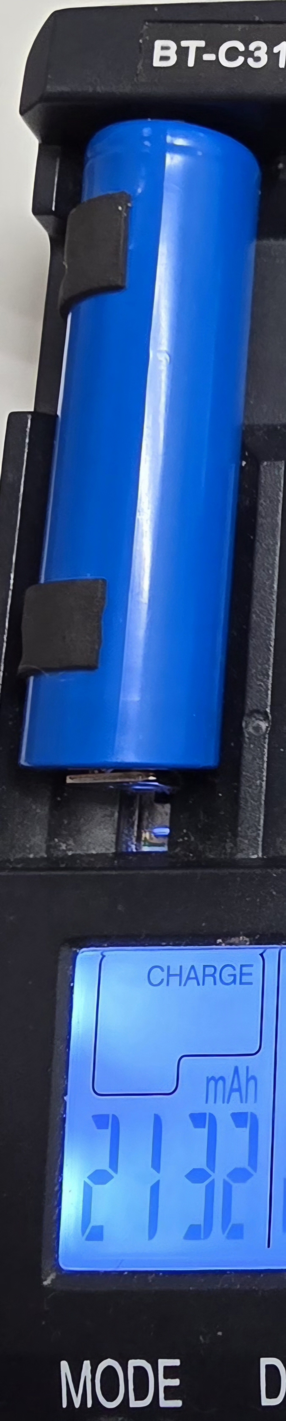

~4€ / 0€ : Frontale remboursée par Aliexpress qui m'a envoyé un mail comme quoi il pourrait un problème de "stabilité chimique", tout en sachant qu'elle avait disparu d'AE et qu'elle est de nouveau en vente !?
De toute façon j'ai remplacé la 18650 d’origine qui était à moins 800mAh, ce qui est vraiment ridicule pour ce format. Côté éclairage je m'attendais à mieux, je la trouve un peu osef, ça éclaire mais rien d'extraordinaire.
https://rehost.diberie.com/Picture/Get/t/280587

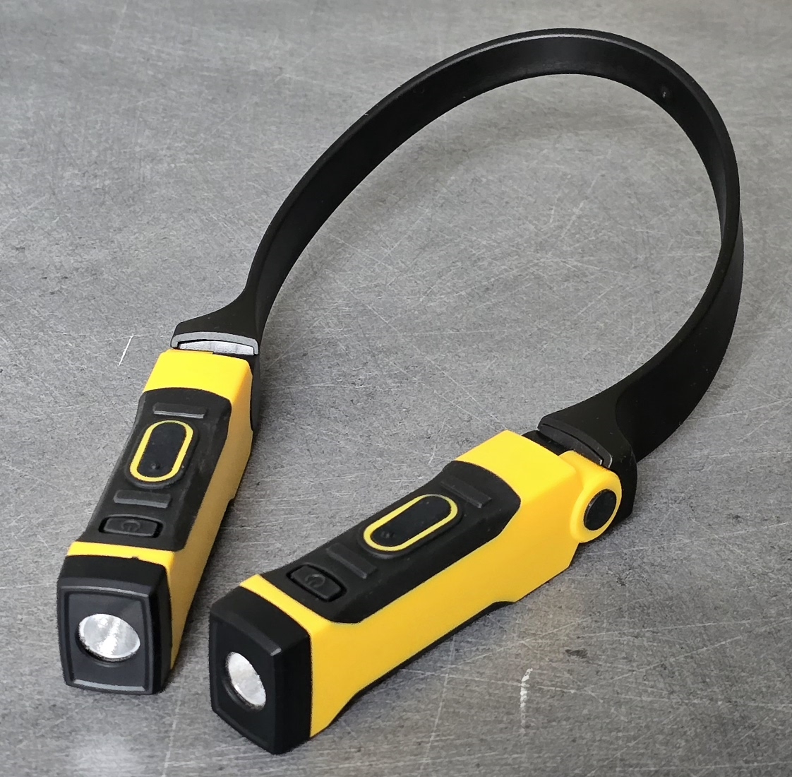

~11€ : Lampe tour de cou que je ne connaissais pas et que je voulais essayer, finalement c'est une bonne surprise. Eclairage correct, type de batterie inconnue mais elle est vraiment très pratique pour le bricolage et moins pénible qu'une frontale dans certaines conditions.

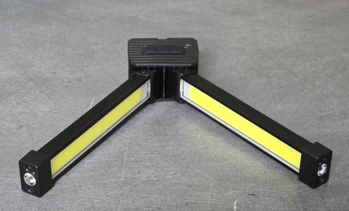

~4€ : LA bonne surprise du lot, éclairage vraiment très puissant en pur flood, aimants puissant, crochet utile, une capacité correct pour ce type d'accu que j'ai remplacé par une 21700 de 4000mAh. Son défaut c'est d'être en plastique dur, mais le prix, la puissance et la forme qui est ergonomique compensent ce défaut.
https://rehost.diberie.com/Picture/Get/t/280588

Merci de ce petit bilan intéressant vincebdx :jap:
