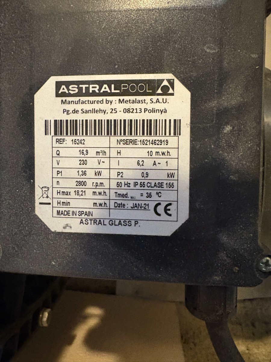

La piscine tournait déjà au mois de mai ?
Car ça consomme beaucoup une piscine !

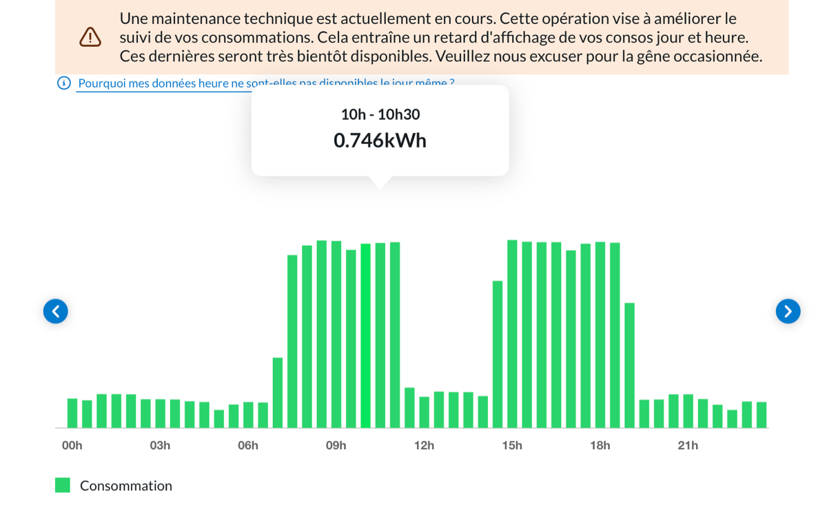

Oui et j’ai bien les pics lors de mes journées d’absence
Juin maison vidhttps://img3.super-h.fr/images/2025/07/08/snapshot_16807d5cb7afb4afa8b5f.jpg
Vs journée « à la maison »
https://img3.super-h.fr/images/2025/07/08/snapshot_2824752493bf6da5e2f68f10b.jpg
Test sans charge voiture dans les jours qui viennent, mais ça ne devrait pas beaucoup changer par rapport à mai, je chargeais à ce moment la aussi

Sur l'écran, tu as las conso en VA totale, appelée PUISSANCE APP, car apparente, c'est donc pas plus que ce qui est facturée, mais ca donne une bonne idée.
C'est dingue quand meme une telle différence, tu es sur que tu ne vois pas de changement etre Mai et Juin ?
Par exemple avec les ponts de Mai tu étais moins a la maison car partit en vacances ?
40kWh de conso par jour c'est vraiment énorme, meme avec une piscine, et une clim, surtout si tu étais à 30 avant (ce qui est déja bcp).
Mais tu flitres peut etre aussi un peut trop longtemps la piscine ? quelle volume ? quelle puissance de pompe ? et comme tu geres la durée en fonction de la température ?
Avec les chaleurs qu'il y a eu en Juin par rapport a Mai, et que l'eau dépasse 30°C je lis souvent qu'il faut filtrer h24 (ce qui est pas vraiment utile) et ca fait réellement exploser la conso.

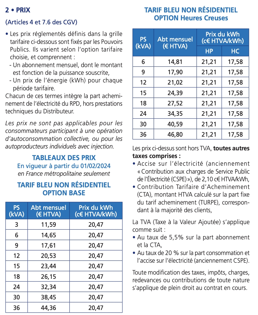

je m'occupe des compteurs sur ma copro dont celui de la chaufferie qui est en EJP. (chaufferie au gaz qui fournie également l'eau chaude sanitaire), c'est con parce que c'est surtout en hiver qu'on fait tourner les pompes.
J'ai appelé EDF pour avoir des alternatives notamment pour les autres compteurs, histoire de les passer en TEMPO, on m'annonce que ça n'existe pas.
Du coup il n'y a que pour les particuliers qu'on a un mise en concurrence ?

Posté le 08-07-2025 à 23:54:03  profilanswer
La piscine y fait effectivement (je filtre environ 8h par jour), mais je filtrais aussi en mai.
En consommation de base avec la filtration je suis à 17kWh (en juin). Ca comprend la box, les appareils en veille, le frigo (et un petit congélateur qui est dans une pièce non isolée) et la pompe piscine.
Pour les jours où je suis à la maison, j’ai plus de mal à expliquer comment on fait 17(la base) + 30.
Une journée type c’est :
- 2 charges de voiture (environ 4 à 6h de charge en tout) (aussi le cas en mai)
- 5h de clim max (moitié du mois seulement je dirais ) sur un seul split à la fois
- un peu de plaques induction (aussi le cas en mai)
- 3 à 4h de télé (aussi le cas en mai)
- les ventilateurs (2 qui tournent en permanence, en fonction des pièces où je me trouve)
- du matos informatique 12h par jour (aussi le cas en mai)
Je vais regarder dans le détail quand j’ai augmenté le temps de filtration en sortie d’hivernage de la piscine, ça pourrait expliquer en partie la différence si je l’ai fait fin mai

300kWh de clim ? C'est énorme hein, tu ne suspectes rien d'autre ?
Sur la même période, avec les grosses chaleurs donc, j'ai fait 150kWh avec 2 PAC (5kW et 12kW). C'est quedalle.
Pour la conso en direct j'ai installé la solution connectée de Legrand, Drivia by Netatmo.
Topic domotique sinon, ils auront des solutions moins onéreuses sur HA ou Jeedom mais c'est pas du clés en main.

Posté le 09-07-2025 à 08:27:17  profilanswer
Juin maison vidhttps://img3.super-h.fr/images/2025 [...] fa8b5f.jpg
https://img3.super-h.fr/images/2025 [...] 68f10b.jpg
La, sur les 2 grosses périodes (matin et aprem), ça te fait un talon de 1500w.
Je sais pas combien consomme ta piscine mais ça me parait pas si déconnant.
Si la pompe tourne 8h par jour, c’est déjà 12kwh !

n°73186202
Batou
Posté le 09-07-2025 à 10:59:57  profilanswer

Pour la pompe, c’est une costaude si j’en crois l’étiquette
Puissance Max 18,2mWh?
https://img3.super-h.fr/images/2025/07/09/snapshot_2824752496d1f8103afb902a9.jpg
Je suspecte aussi le congelo de consommer plus, il est dans une pièce pas isolée dans laquelle il a bien fait chaud pend la canicule
Pareil, la machine à laver est une vieille mamie qui tourne beaucoup, faut que je trace tous les usages pendant quelques jours :jap:

1,36kw ta pompe donc ça représente 90% de tes deux pics de conso.
En mai, elle tournait peut être moins souvent ? (C’est quoi la prod : un nombre d’heure fixe par jour ou en fonction de la qualité de l’eau ? )

HJ
Posté le 09-07-2025 à 11:24:33  profilanswer
Sur la pompe :
- 1,36 kW en mode P1
- 0,9 kW en mode P2
Le mode de fonctionnement a pu être changé, volontairement ou non (un bouton à actionner pour changer de mode ?)
