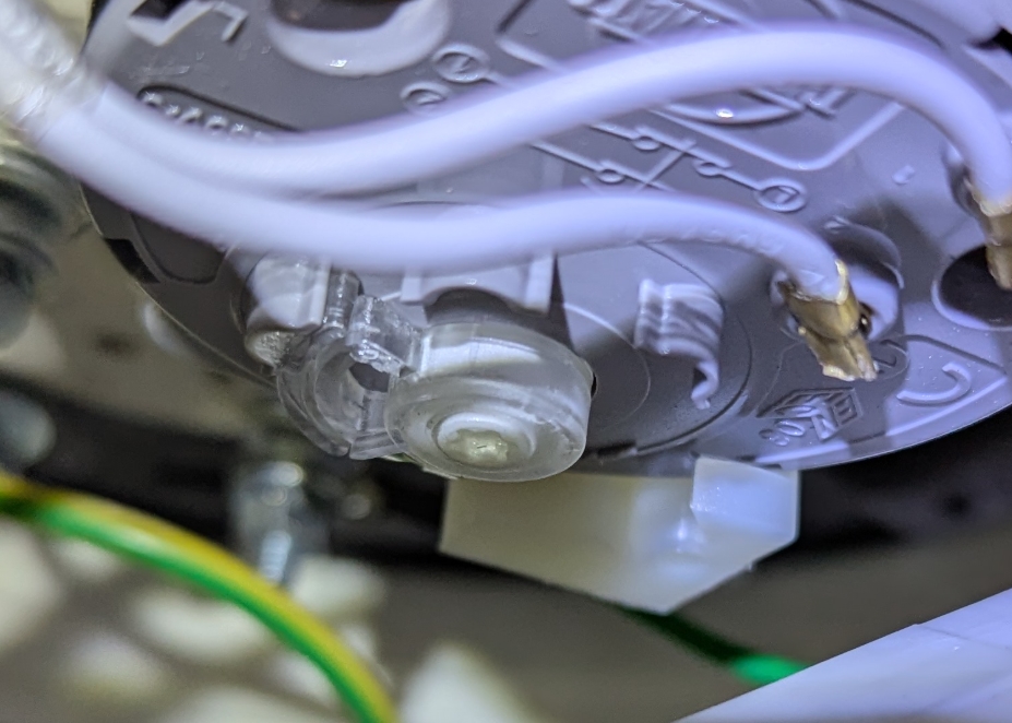

THE REAL K​RYSTOPHE
ストリートファイターBrasileiro NTSC-J
Posté le 19-01-2025 à 11:06:36  profilanswer
Bon j'ai eu tout ouvert cette fois-ci j'ai pris des photos mais c'est incompréhensible.
J'ai la notice physique le proprio a tout gardé mais j'ai l'impression qu'il y a rien d'expliqué dessus....

n°72240638
actaruspri​nced'eupho​r
Metamorphose !
Posté le 19-01-2025 à 11:16:25  profilanswer
Poste les photos et la référence  :o

THE REAL K​RYSTOPHE
Posté le 19-01-2025 à 11:35:34  profilanswer
https://ibb.co/RcPwJkb
https://ibb.co/n6sNXjL
https://ibb.co/42h1BqG
https://ibb.co/2hC14y0
https://ibb.co/X4nkD4R
c'est un Chaffoteaux vertical, la notice l'aire generique.   [:potemkin]

n°72240741
Metamorphose !
Posté le 19-01-2025 à 11:37:46  profilanswer
Un Chaffoteaux c'est pas le 1er prix :D
Moi je dis c'est le truc blanc, visiblement t'as des "crans" :
https://rehost.diberie.com/Picture/Get/r/343351

chienBlanc
Posté le 19-01-2025 à 11:38:26  profilanswer
Il doit y avoir un truc à tourner par là :
https://i.imgur.com/1PzRaRK.png

THE REAL K​RYSTOPHE
Posté le 19-01-2025 à 11:41:27  profilanswer
ca semble protéger le reglage ce truc enfin c'est ce que ca dit la,  c'est un peu dans le meme style....  c'est pas clair leur truc.
https://www.forumconstruire.com/con [...] oteaux.php
ya peut etre des crans mais j'aime pas toucher a l aveugle... [:max evans]

n°72240811
Metamorphose !
Posté le 19-01-2025 à 11:50:17  profilanswer
Tu fais ça tranquillement, tu disjonctes ton ballon déjà, et tu étudies tranquillement la question.
Il y a une étoile au milieu du machin blanc, c'est peut être simplement ici a tourner (vers la gauche pour baisser normalement)
Normalement tu peux pas faire de conneries, c'est super simple le fonctionnement d'un ballon y'a pas 300 mécanismes

n°72241015
Posté le 19-01-2025 à 12:36:01  answer
c'est forcément ça
si tu regardes bien, c'est gradué et tu dois voir soit des chiffres soit + et -
si c'est un petit ballon (en dessous de 250L), tu peux mettre 55°, c'est généralement un ou 2 crans au dessus du minimum, ça dépend du nombre de crans qu'il y a
J'ai aussi un chaffoteau et il n'y a aucun cran c'est vraiment compliqué à étalonner. J'avais fait des tests solo mais madame m'a embrouillé dès le premier test car l'eau n'était plus assez chaude. J'ai demandé au plombier de baisser un peu la dernière fois qu'il est venu et aucun problème.
Les choses se passent

n°72241600
Posté le 19-01-2025 à 14:42:59  answer
ça dépend sûrement des modèles
mais en général il y a bien souvent des marquages pour régler
par exemple:
voir page 20
https://chaffoteaux.fr/wp-content/u [...] 112019.pdf
Et du coup tu as pu regarder ce qu'il a fait ? Il t'a pas expliqué ?
n°72241693
elbalafray
Posté le 19-01-2025 à 15:00:50  profilanswer
C'est du feeling sur mon modèle (réglage + et -)
n°72241833
chienBlanc
Posté le 19-01-2025 à 15:29:02  profilanswer
Il faut mesurer avec un thermomètre digital, une fois la chauffe terminée.
Et mettre un repère avec un stylo, une fois que c'est bon.  :jap:
Ou plusieurs repères : un pour l'été, un pour l'hiver, un pour la mi saison.  :jap:
