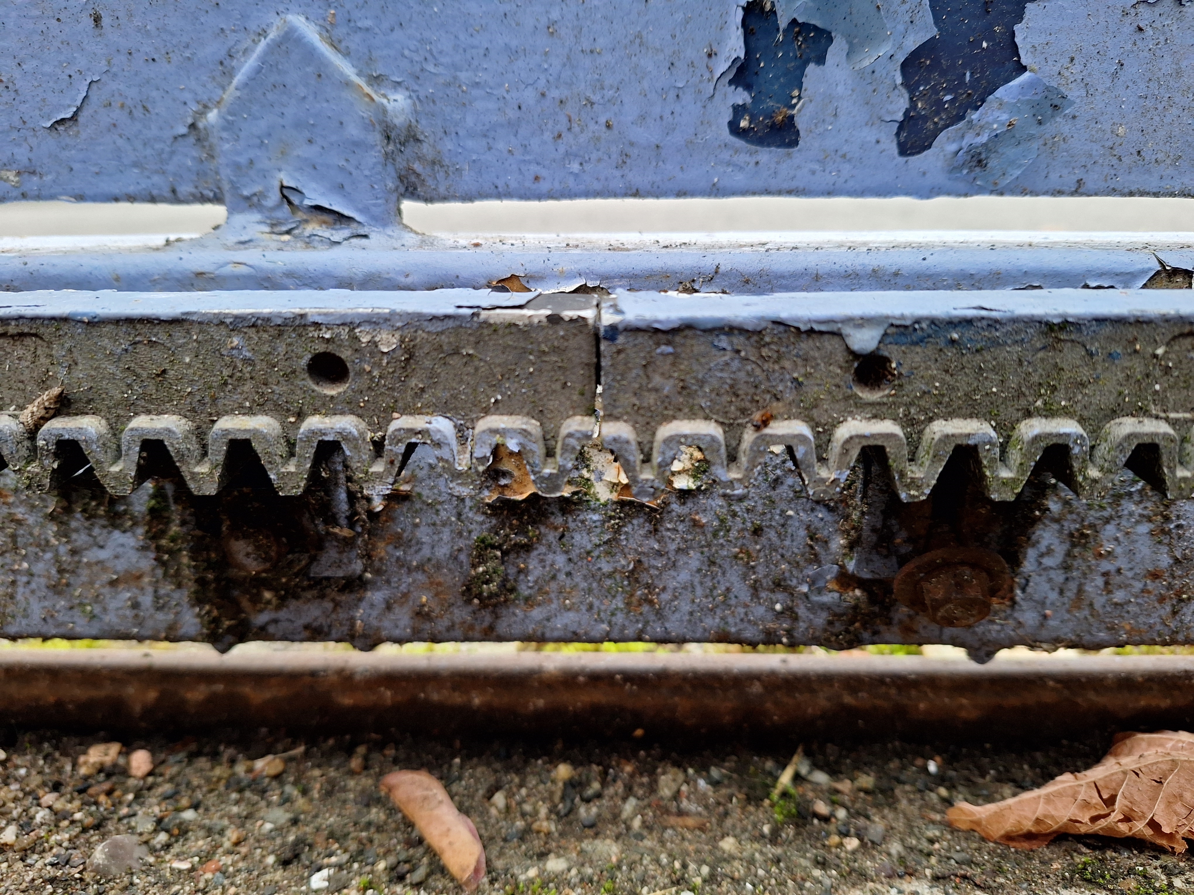

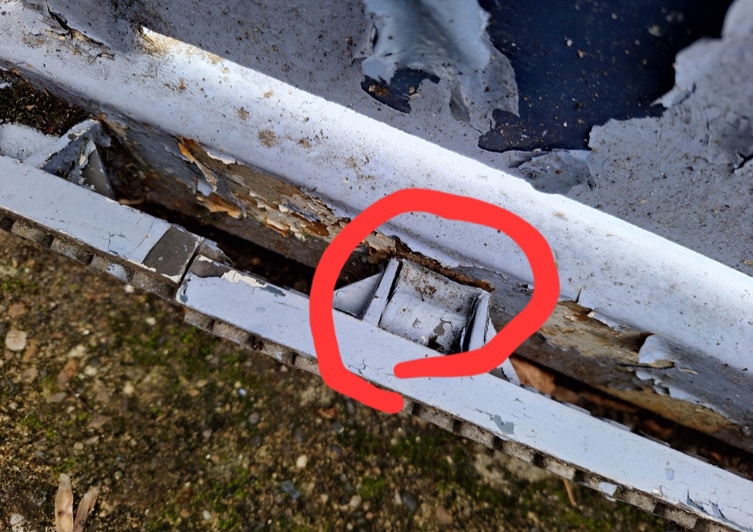

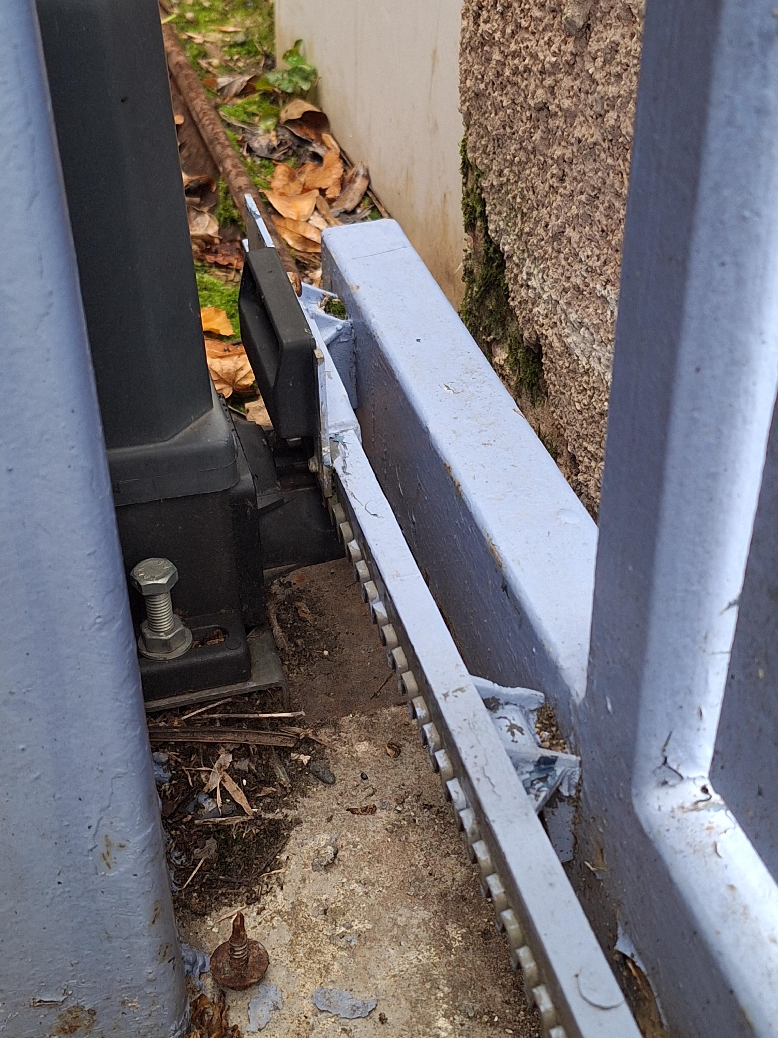

Alors j'ai fait des photos. C'est au niveau de la barre en métal en bas
https://rehost.diberie.com/Picture/Get/r/318820
Elle est désolidarisée du portal ici
https://rehost.diberie.com/Picture/Get/r/318826
Du coup quand la zone qui bouge arrive sur la roue crantée au niveau du boîtier là
https://rehost.diberie.com/Picture/Get/r/318822
Ça doit sauter et ça fait sauter le mécanisme. Je dois aller tourner la clef pour déverrouiller à chaque fois

Je ne suis pas un expert en soudure mais vu l'état du portail, cela risque de devoir passer par un ponçage pour retirer la peinture avant soudure.
Sur mon portail (en alu), le rail est vissé au portail et non pas soudé. Ne serait-ce pas une solution ?
D'ailleurs, en regardant mieux la première photo, cela semble être le cas (je parle de l'écrou qui a l'air dévissé)... Vu son état tout rouillé, ne suffirait-il pas de le remplacer ?

Je ne suis pas sûr place pour vérifier mais maintenant que tu me le dis, j'ai l'impression que c'est bien ça... Peut-être juste visser ça et zou

Bon en effet c'est juste un boulon qui s'est barré. J'ai même pas eu l'idée de regarder ça...  [:clooney46]  [:flu1]  [:prozac]  [:black_jack]

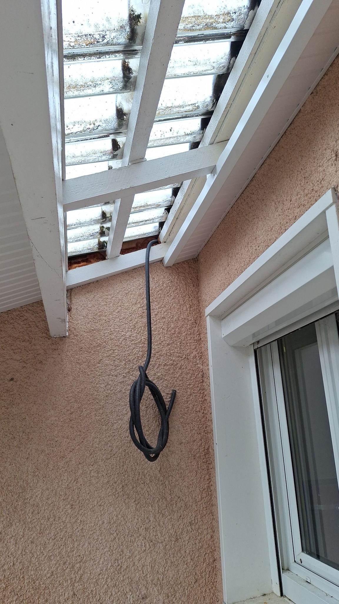

Youpi j'ai réussi à connecter une prise RJ45 chez moi. J'y ai passé 3h hier et 3h de plus aujourd'hui je pense. J'en ai plus que 5 à faire (enfin côté prise et de l'autre côté sertir le câble correctement)
Bon normalement je sais comment faire maintenant je vais plus vite.
Bref pour l'extérieur je dois faire passer mon câble RJ45 le long de la gaine. Il n'y a pas une grande distance mais je ne sais pas trop comment m'y prendre.
Je ne suis pas certain qu'il y a un tire fil dans cette gaine (photo ci dessous).
Pour des fils classiques je vois comment faire. Mais avec du rj45 je ne sais pas comment m'y prendre. Comment l'attacher au guide ? Est-ce que j'ai vraiment besoin d'un guide ?
Conseils bienvenus avant que je fasse n'importe quoi :)
Édit photo rajoutée. J'ai la même qui sort à l'arrière de la maison qui est aussi prévue pour une caméra PoE.

Posté le 18-10-2024 à 15:18:57  profilanswer
Fantome Persecuteur a écrit :
Je ne vois pas de photo :o
Tant que tu y es à faire du RJ45, si tu comptes poser plus tard des caméras alimentées par ethernet, profite pour prévoir la place ou laisser déjà quelques câbles trainer dans les combles (voire les faire sortir par des trous percés au préalable, quitte à les isoler avec du scotch d'élec en attendant de les poser). Comme ça ce sera fait, tant que c'est tout frais dans la tête pour comment sertir les câbles :D
Yes c'est fait, j'ai rajouté la photo. C'est juste un câble pour la caméra

Posté le 18-10-2024 à 15:41:18  profilanswer
Ça devrait passer comme ça sans trop de souci, au pire si ça se coince tu tires quelques millimètres et tu repousses jusqu'à ce que ça passe. Plus c'est droit, mieux ce sera au moment du passage du câble. A sertir qu'à la fin par contre, sinon si t'as besoin de retirer un peu le câble pour le faire jouer un peu dans la gaine, la patte du connecteur se coincera partout :D
Il sera pas trop tard pour passer un tire-fil plus tard dans la gaine si ça va pas.
Bon je m'en suis bien sorti. J'ai essayé par un côté puis par l'autre et c'était plus simple. Par besoin de tire fil. J'ai monté la plupart des prises en intérieur : plus que 2 prises et 1 caméra, je suis fier de moi.
Un bien meilleur débit partout, par rapport au wifi ça fait du bien.
Il faut juste que je me motive pour câbler les 2 prises qui restent, c'est les chambres des gamins ils n'en ont pas encore besoin mais si je m'y remet dans 2 ans j'aurai oublié comment on fait...
