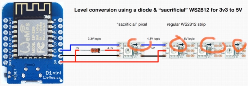

Je cherche un petit coup de main pour de "l'électronique". J'ai une bricole avec des leds 2812B et un Wemos D1 sous WLED. J'ai un petit problème car seules les 9 premières leds s'allument sur 18 quand c'est alimenté alimenté en usb. Et WLED répond bien en wifi.
Par contre quand j'alimente avec mon alim 5v 3A jack DC 5.5mm, j'ai que 3 leds qui s'allument et WLED ne répond pas (pas d'AP wifi).
J'ai lu que c'était peut être car mon alim délivrait trop (mesuré 5.3v) mais j'ai pas de matos qui délivre du vrai 5V avec la bonne puissance et bon connecteur . Est ce que quelqu'un aurait de quoi alimenter en vrai 5V mon bazar pour voir si c'est ça ? Y'aurait aussi la possibilité qu'un ajusteur de niveau de tension sur la ligne DATA pour traiter ce genre de problème, mais là aussi j'ai pas ça sous la main.
Quelqu'un a déjà bidouillé des leds 2812B pour me filer un coup de main et démerder ça ? :jap:

J'ai un ESP8266 avec WLED qui contrôle presque 5m d'HD107 pour un ambilight maison. Je peux te filer un coup de main.

Conclusion, j'ai le même comportement qu'en alimentant l'ESP via son port USB qu'en passant par la fiche (logique vous me direz).
Merci pour la proposition mais fort de mon succès dans la réalisation du frankencable, j'ai insisté sur mon montage à base de plusieurs segments reliés entre eux par des fils soudés. Sauf que je savais pas qu'il y'avait un "sens" ... celui des flèches :whistle:
https://rehost.diberie.com/Picture/Get/f/66203
Mettre des segments tête bêche, ça marche pas, quand bien même vous cablez bien 5V, D et GND ensembles entre chaque segments  [:zzozo]
Tous mes segments s'allument bien avec une alim en 5V.
Me reste le problème du 5.3V qui fait tout foirer. Donc de ce que j'ai pu lire soit je baisse à 5V, soit je mets un shifter sur le data...
