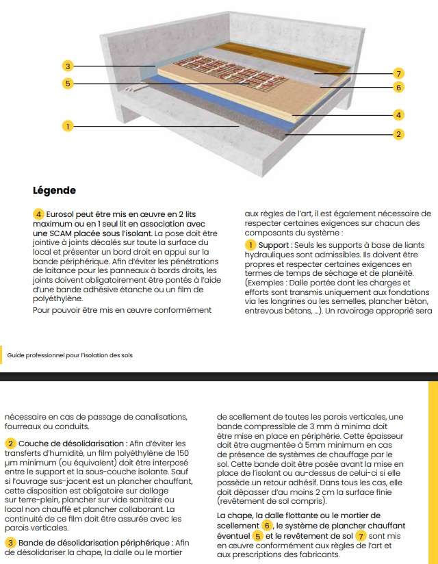

Je viens ici chercher des conseils, car nous avons en vue des travaux de notre maison afin d'améliorer le "confort" thermique et la consommation.
A vrai dire, je ne sais pas par où commencer, et ce sera certainement ces conseils qui me seront les plus profitables;
Nous habitons une maison années 80 ( du Kauffmann quoi :o ), plein  sud, construite en "briques creuses" plutôt grandes, et plutôt fraiche malgré tout en été. Ca a monté au pire à 29° en bas (lors des jours à 40°), sans clim'.
Par contre, en haut, vu que l'escalier est ouvert, ça a monté à 32°.
Grâce au schéma sur la FP, je me dis qu'il faut revoir plusieurs choses et peut-être pas celle qui semblerait la plus simple.

n°75080161
neo world
Posté le 24-07-2026 à 19:33:59  profilanswer
si vous avez un budget conséquent c'est vraiment un bon début.
Y'a des boites spécialisées dans les travaux de rénovation thermique (un bon moyen d'en trouver c'est de contacter deux artisans de ton coin bien notés sur Maps (attention zero garantie à l'arrivé ^^) et de comparer avec Izi d'EDF (qui fait intervenir ses propres artisans. Ca te donnera un bon étalon de prix "honnête" ). Si tu as des connaissances (même a boulot) qui ont fait ces travaux c'est un bon moyen de trouver de bons artisans :jap:
C'est plutôt chouette si ton RDC est frais l'été. J'imagine que c'est grâce une dalle directement sur la terre sans isolant. Tu peux améliorer ton confort l'hiver (réduire un poil ta conso de chauffage) avec de grands tapis au sol que tu peux ranger au printemps pour retrouver le frais :D
Tu as quoi aujourd'hui dans tes combles (en particulier en terme d'isolant) ? Si y'a rien en effet ce sera une de tes priorités pour améliorer ton confort été comme hiver. EN mode pas cher et efficace tu as la ouate de cellulose (faible en carbonne en plus) en durable tu as les panneaux de laine de roche en couches croisées (ça craint ni la flotte ni le feu et c'est donné pour tenir + de 50 ans là où les autres isolants perdent progressivement leur efficacité).
Pour le fais à l'étage y'aura pas 36000 solutions :
Pac air/air pour faire du froid à volonté. Si possible en gainable (ton unité intérieure est installée proprement dans les combles et sur isolée et tu as des registres gainés pour amener du froid ou du chaud dans les pièces. Sinon les splits c'est pas mal si tu supporte leur bruit plus prononcé que le gainable et leur design
avantages :
Froid/chaud rapide et au degré prêt
inconvénients :
assèche l'air (problème pour les personnes sensibles et pendant les virus de l'hiver)
sensation de cascade de froid assez désagréable
ça bouge beaucoup d'air pour être efficace donc un peu bruyant quand même entre les ouvertures d'ailettes et le bruit de l'air / ventilo
Ta chaudière gaz est pas loin de la fin de vie (celle de mes voisins a plus de 40 ans donc c'est relatif :o ) Si tu la remplace par une PAC air/eau tu peux chauffer ta maison avec le réseau actuel (attention à le faire désembouer avant !), tu peux faire ton eau chaude sanitaire et installer un ventilo convecteur dans les combles avec une alimentation en eau glacée (donc tuyaux isolés) : l'été tu mets ta PAC en mode froid (elle alternera les cycle pour faire ton. eau chaude aussi), tu coupe l'arrivée d'eau dans tes radiateurs (ils font quasiment pas de froid et ça te permet de pas avoir de soucis de condensation si tu envois de l'eau à 5° dans le ventilo convecteur)
avantages :
souple (tu peux avoir un air légèrement frais l'été et à peine tiède l'hiver ce qui fait que ton hygrometrie reste bonne pour la respiration) ou très froid très chaud si tu veux l'effet clim classique
tu peux dégager l'abonnement au gaz comme il fera ton eau chaude aussi (attention si des trucs dans la cuisine qui utilisent le gaz faudra les remplacer ou les passer à la bouteille)
inconvénients :
c'est moins standard que les unité intérieures / exterieures classiques. Ce sera plus galère de trouver un pro qui accepte de bosser avec ça
ça prendra plus de place en particulier le ventilo convecteur et les gaines d'eau. Il te faudra aussi un petit ballon de découplage là où il y avait ta chaudière
Probablement plus cher mais faudra faire des devis :jap:
Pour les fenetres demande une dépose totale de l'ancien cadre : souvent le matos est fatigué, n'offre plus une isolation (thermique et étanchéité à l'air) satisfaisante et en plus tu perds en surface vitrée si ils te font une pose en rénovation. pense bien aux volets pour le confort l'été :jap:
au niveau des murs il y a une isolation intérieure ? Une ITE serait chouette si ton budget le permet et si un ravalement doit être fait :jap:
Tu as gardé le diagnostique énergétique (DPE) de ta maison ?
tu peux chercher des vidéos explicatives sur youtube par exemple "passiv house retrofit" ou heatgeeks pour te faire un premier horizon des bonnes pratiques :)
Pour le photovoltaique si tu as un espace bien orienté c'est une très bonne idée :D

Posté le 27-07-2026 à 16:22:58  profilanswer
Merci pour le plan :jap:
Le problème, c'est le chien qui aime particulièrement pisser sur tous types de sol :o
(donc, on attend [:redrofl1]  )
Actuellement, il semble qu'il y ait le reste du truc qui a été posé il y a 40 ans, pour ainsi dire rien.
Il est prévu cet automne (j'espère octobre) de mettre de la laine de ???
J'ai lu sur un topic (celui de la PAC peut-être) qu'il faut nécessairement penser que cette isolation d'hiver fera pareil en été et que si on n'a pas de solution pour évacuer la chaleur de mai à septembre, ce sera pire lors des canicules.
Alors, j'ai pas encore regardé les prix (mais seulement quelques vidéos, d'ailleurs j'ai gardé les liens de celles qui sont un peu pédagogiques, si ça intéresse de les mettre en FP), mais je pars vers de la climatisation réversible (j'ai appris au bout de 3 heures de vidéos que c'est la même chose qu'une PAC air-air, merci le jargon simple  [:tomsor] )
Le gainable me semble plus silencieux, mais faut voir le prix et l'entretien.
Bon, là, je suis en pleine réflexion. Ma chaudière est encore en très bon état, même si on a changé le vase d'expansion il y a 3-4 ans. La changer, pour passer à PAC + tout électrique est un vrai choix, je suis pas convaincu (mais je ne suis pas contre). Et s'il faut changer tous mes radiateurs "quasi"-neuf (8 ans), ça me ferait un peu mal aussi... Idem pour la cuisine au gaz... Mais il faut être lucide, le gaz ne peut qu'augmenter...
Nous connaissons un bon artisan qui peut nous poser les fenêtres (normalement, c'est couplé avec l'isolation des combles). On a des volets roulants qu'il faut juste un peu rénover (le fil/câble est un peu fatigué).
Non. J'ai discuté avec mon voisin hier qui s'était renseigné sur une isolation par l'extérieur, le devis était de 35 000 euros (maison de 10 * 10 en gros).
Ma femme aurait eu envie d'une "protection" végétale, mais ça se heurte à plusieurs trucs : le temps que ça pousse, l'entretien, et surtout le fait qu'on est en (pseudo) zone historique avec l'église qui donne le ton à tout le quartier (sauf la médiathèque construite en alu jaune et violet, mais bref :o ), donc tant pis !

J'avance dans ma reflexion chauffage
On est en train d'acheter une maison. partie habitation environ 120m² sur 2 niveaux. en haut il n'y aura que des chambres.
en dessous étage garage / cave / buanderie...
Je voudrais :
 - plancher chauffant dans les pieces de vie.
 - ventilo convecteur dans les chambres
 - maitrise des couts [:tinostar]
Je voudrais assez peu d'inertie. On a pas une vie reglée à la minute, et on est souvent absent, je veux pouvoir mettre la maison a 14-15, et appuyer sur un bouton 30minutes avant de rentrer pour qu'elle monte à 19. C'est quoi votre retour d'XP la dessus ?
-> globalement, ca exclue une chappe seche, et ca laisse plancher mince. Mais les types se touchent complètement sur le prix des dalles je trouve. 60€ du m² pour du polystyrene rainuré...
Alors qu'on trouve des plaques de polyuréthane sol en 80mm à environ 25€ du m²
Je commencais a me poser la question de le rainurer moi même (au pistolet), et la je vois que certains le font à la défonceuse !
Réalisation d'un plancher chauffant : mince, sec, hydraulique - 33 messages
reste la question du diffuseur alu : chez caleosol, c'est une feuille de 100micron...
sur le lien forumconstruire, il y en a qui en achete en angleterre
un isolant alu ferait peut etre l'affaire
Je vois ensuite que sur cette video de fermacell, ils posent qu'une couche de 10mm (sur du fermacell par contre) : Plaque de sol fermacell® Therm25 - Vidéo de pose Suisse
j'avoue qu'empiler les couche de mousse PU ou PS, ca me fait un peu flipper pour charger ensuite (genre un aquarium 200L, ca fait vite 300kg)
Dans la doc du recticel sol, je trouve pas indiqué ce qu'il faut mettre (enfin si, il y a une couche d'OSB a un endroit)
https://rehost.diberie.com/Picture/Get/f/544278
Maintenant la partie chauffage en elle même
Entre les aides et le pret à taux zéro, Ca s'oriente vers un chauffagiste.
Même si de ce que je comprend, ce type la, je pourrais l'installer moi même : Aquarea T-CAP M Series - Panasonic - système de chauffage et climatisation
Surtout que comme je compte pas faire d'ECS avec la PAC, l'installation est très simple. Le bloc extérieure, la télécommande, un eventuel ballon tampon
Je suis en train de voir pour le pilotage des différentes zones comment ça fonctionne. ChatGPT à l'air de me dire qu'a coup de tete électrothermique + home assistant, ca se fait bien

Je suis en train de continuer mes recherches, je trouve une boite qui fraise pleins de trucs, y compris du carrelage ancien ou de l'osb pour le plancher chauffant
Plancher Chauffant Fraisé sur OSB - Plancher Chauffant Fraisé
https://rehost.diberie.com/Picture/Get/f/544493
Marrant comme solution. Je suis cependant un peu surpris qu'ils mettent pas un reflecteur ou un par vapeur pour l'osb
Moi j'ai mis ça :
https://planchez-moi.fr/33-plancher-chauffant-sec
C'était 15% moins cher quand je l'ai fait il y a bientôt deux ans (40€ H.T.). Ils fournissent aussi un pistolet à souder qui permet de faire les rainures soit même (pour relier deux plaques là où c'est plus pratique et faire les départs proprement depuis les nourrices). Mais attention ça prend du temps et c'est quand même toxique les vapeur de polyurethane. Si tu ajoutes le primaire et l'alu toi même ça doit tomber en marche mais ce sera long.
Globalement convaincu grâce à l'aluminium et l'isolant mince : tu sens le plancher tiédir en 10 minutes à côté des nourrices et deux heures plus tard tu as gagné quelques degrés dans la pièce (ça va dépendre de ton domicile mais j'imagine sans problème que tu gagnes 3 degrés avec une hauteur sous plafond classique mais attention en 30 minutes c'est vraiment pas pour faire une grosse différence niveau température de l'air. Tu ne peux ni envoyer de l'eau très chaude ni la faire couler plus vite comme de toute façon il faut que l’échange de chaleur ait le temps de se faire ...). Le seul truc qui irait assez vite en eau c'est des ventilos convecteurs avec de la haute température ...
Pour la PAC c'est clairement faisable toi même si tu sais tirer l’électricité et l'eau. Il tefaudra forcément une bouteille de mélange (50l conseillé pour la mienne. il faudra que tu regardes ce que tu choisi) pour les cycles de dégivrage. Les pompes c'est en fonction de la hauteur et du nombre litres/min attendus, il te faudra aussi un pot de boues sur l'arrivée d'eau de ta PAC, un piège à microbulles et des purgeurs automatiques (beaucoup ^^). Je te conseille de mettre un debit metre en sortie de PAC (c'est cher mais ça te permet de valider que tout fonctionne proprement) et deux vannes antigel à l'exterieur (sur l'arrivée et le départ, un peu en décalé pour quelle du dessus ne noie pas celle du dessous) pour que le système se mette en sécurité si il gèle que la PAC est arretée / en panne / pas d'elec :jap:. Le reste c'est le classique avec les nourrices :jap:

mouton à numéro
Posté le 16-09-2026 à 17:42:47  profilanswer
[:stefro]
Pour les plaques en elles même, c'est exactement ce que je veux pas niveau solution.
50mm histoire d'avoir un peu d'isolation -> ~60€/m². Pour du polystyrène...

Ben je rale sur les posts avant parce que l'équivalent en France, c'est 40€ m² (avec l'alu)

kaillou38 a écrit :
[:stefro]
en fait ça dépend de ce que tu veux : perso j'ai prévu que mes dalles / murs fassent réserve de froid / chaud (donc j'ai isolé mes plafonds au sous sol et je prévois une ITE jusqu'aux fondations) avec l'idée :
=> l'aluminium optimise la diffusion de chaleur/froid vers le revêtement haut mais quand c'est chaud ça s'échappe vers le dessous
=> la dalle diminue / augmente aussi sa température tranquillou
=> quand il fait très froid / chaud quelques heures la structure rediffuse la différence de température
Très confortable été comme hiver :jap:
je n'aurai pas fait ça si je ne pouvais pas isoler par le dessous
