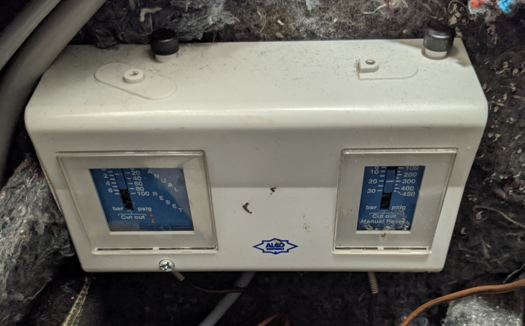

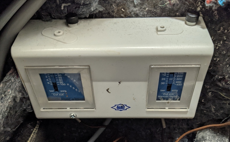

Elle est repartie en appuyant sur un des 2 bitonio du pressostat, celui de droite sur la photo.
https://rehost.diberie.com/Picture/Get/r/524194
C'est ce qui empêchait le relais de se déclencher, c'est en série avec les deux thermostats.
Je ne sais pas si vous avez une idée, le puits n'avait plus de pression du tout (0 bar), est ce lié ?
Je remets un peu d'eau tous les ans, mais là j'ai l'impression qu'il a plus perdu cette année, doit y avoir une micro-fuite quelque part.
Je n'avais jamais fait attention, sur le pressostat, il y a des histoires de reset dessus, c'est quoi ?

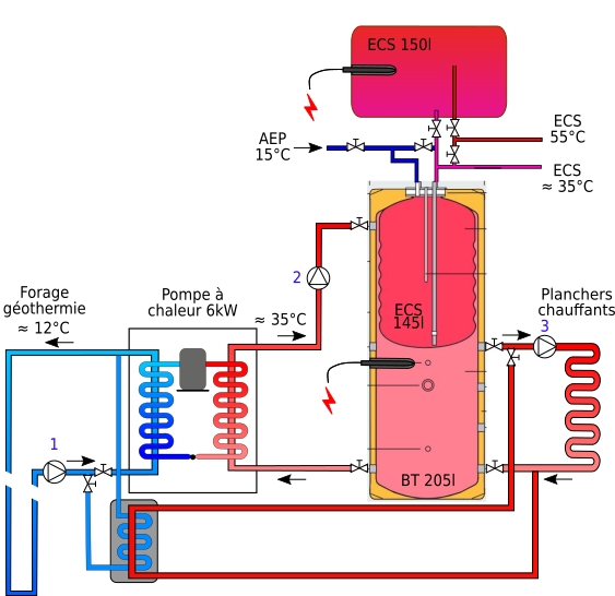

J'ai aussi une VMC double flux, à l'image de ma PAC [:ramones] : fait maison simple et pas cher .
Elle est placée dans un ancien conduit de cheminée, branchée sur un "puit canadien" qui est plus une prise d'air déportée de 20 mètres. Efficacité relative du puits canadien (la température varie pas mal, ça doit être à 25°C en ce moment), mais en général il n'y a que 1°C entre l'air insufflée et l'air rejetée.
edit : j'avais fait un CR sur ma vmc : https://forum.hardware.fr/hfr/Discu [...] #t69743267

si le manomètre mesure la pression de ton circuit entre l'avant et l'arrière de la pompe alors c'est normal qu'il soit à 0 bar. Si par contre c'est entre la pression de l'air ambiant et le circuit alors tu as potentiellement une fuite (ou il est mal taré) :/
la doc ici correspond à ton appareil ? http://www.forum-chauffage.com/ima [...] e-erix.pdf
si oui il y a une position hiver/été sur l'aquastat. Je pense que c'est du coup ce que tu as fait :jap:

C'est la pression dans la boucle des forages dans le jardin qui était à 0 bar. Pour la pompe, ce n'est pas exactement ça et j'ai tout modifié, il n'y a plus du tout d’électronique et j'ai séparé les circuits hydrauliques. Je dois avoir la doc papier dans un coin, faut que je retrouve tiens !
Cependant, dans la doc, il parle de déclenchement si problème de pression au captage, mais c'est bizarre c'est coté BP normalement [:potemkin]

Bien pratique les bouts de Wedi pour ce type de bricolage, je recommande. L'arrondi c'est des plaques spéciales pour faire des cloisons courbes, j'ai fait une séparation baignoire/douche avec.
Mon puits canadien est en tuyau plastique D20 dédoublés mais accolés sur 18m et à environ 1,5-2m de profondeur. C'est ainsi, car une couronne fait 50m, mon terrain est en légère pente et le point bas est dans la maison. S’il y a des condensats, ils disparaissent naturellement par évaporation ou écoulement dans le hérisson à travers le regard final maçonné à la chaux. Mais j'en ai jamais vu en excès.

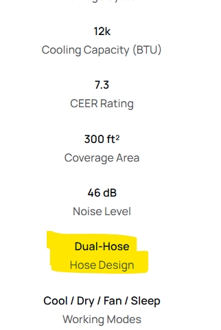

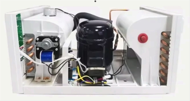

qqun sait pourquoi dans ce pays de merde qu'est la france on a pas les climatiseurs mobiles  DUAL fans ?  donc a 2 sorties
comme ils ont aux USA / hollande  allemagne etc
c'est 100 fois mieux, ça évite la dépression, fait moins de bruit  et gagne énormément en efficacité
ils font des modeles ou les 2 tuyaux sont intégrés dans un seul c'est ideal

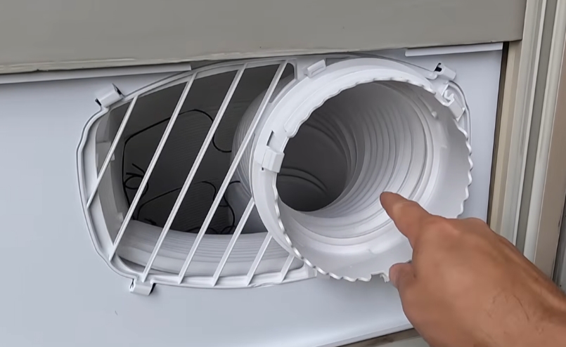

la sortie des tuyaux se fait tres bien avec les kit calfeutrage voir un peu de scotch alu si besoin
oui la porta split est mieux c'est connu mais elle est en rupture mondial la, au moins européenne
des enculés se gave sur leboncoin au prix X2
la version que je decris est l'ideal pour 10J par an et moins cher - 500$ aux USA

une merdouille sur Amazon qui a pris 50 balles depuis que je l'ai acheté  :pt1cable:  https://www.amazon.fr/dp/B0DK3D9LYQ
n°74889218
Grinch
Posté le 25-06-2026 à 10:49:19  profilanswer
ha oui un mobile split de camping car, c'est mieux que rien et pour le prix ça va

J'avais une mini-pelle gratos, ce qui a motivé en partie les travaux de géothermie et puits canadien.
J'ai surtout bien réfléchi pour faire des choses simples, ce n'est pas au top de l'efficience, mais ça demande peu d' entretien/maintenance, ni de régulation complexe, ni d'élément couteux.
- le puits canadien m'a couté dans les 1000€ environ il y a 10 ans : un regard de 2m, 50m de tuyau, 2 raccords en Y et du scotch :o
- la géothermie en 2010, 2000€ de forage
- la pac, ballon tampon, circulateurs, distribution, pas plus de 2000€ tout compris.
- les planchers chauffants, 800m de tuyaux, peignes et diffuseurs, faut que je recherche, 1500€ peut-être.

Sur ma pompe c'est un compresseur de base comme un frigo ou un congélateur mais plus gros. Il a 2 positions, arrêt ou marche. Ce n'est pas un système inverter, ou la puissance du compresseur est modulée.
C'est la température du stock d'eau dans le ballon tampon qui met ou pas en fonctionnement le compresseur avec un thermostat (à bulbe) qui agit comme un interrupteur, mais indirectement en passant par des relais pour la puissance et pour faire tourner les circulateurs (1 et 2) un peu avant le démarrage.
J'ai refait mon schéma, je n'avais jamais fait la version finale ...
https://rehost.diberie.com/Picture/Get/r/524869
Les circuits hydrauliques du forage et du chauffage son séparés. La mis en route du chauffage est indépendante, ça peut fonctionner sans la pompe à chaleur, mais c'est le même principe, c'est des thermostats qui déclenchent ou non la circulation de l'eau dans les planchers chauffants.
Message édité par berlo le 27-06-2026 à 10:29:52

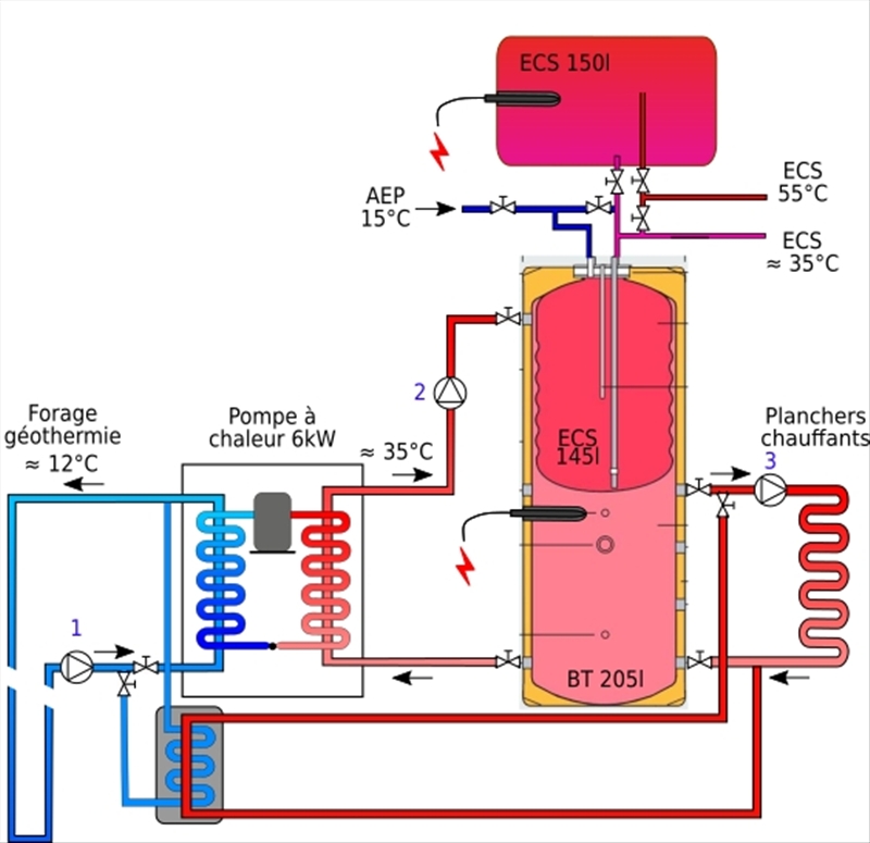

Max1592 a écrit :
Et ta vanne 3 voies électromagnétique ?
Je ne m'en rappelais plus non plus, pour avoir une pompe à chaleur il faut une vanne qui inverse les flux après le compresseur.
https://rehost.diberie.com/Picture/Get/r/524871
Il n'y en a pas sur ma pompe, je ne sais pas si ça existe en géothermie.
Pas sûr de l’intérêt vu qu'on a le forage qui fournit de l'eau froide en permanence.
C'est ce qu'on appel le géocooling free-cooling.
Je crois que dans mon cas le plus simple serait d'ajouter un échangeur à plaque.
https://rehost.diberie.com/Picture/Get/r/524876
Message édité par berlo le 27-06-2026 à 10:46:10
