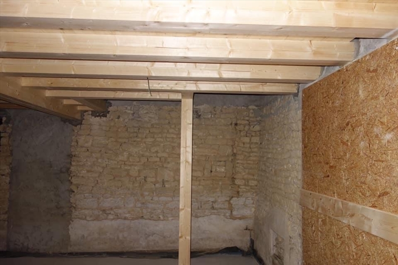

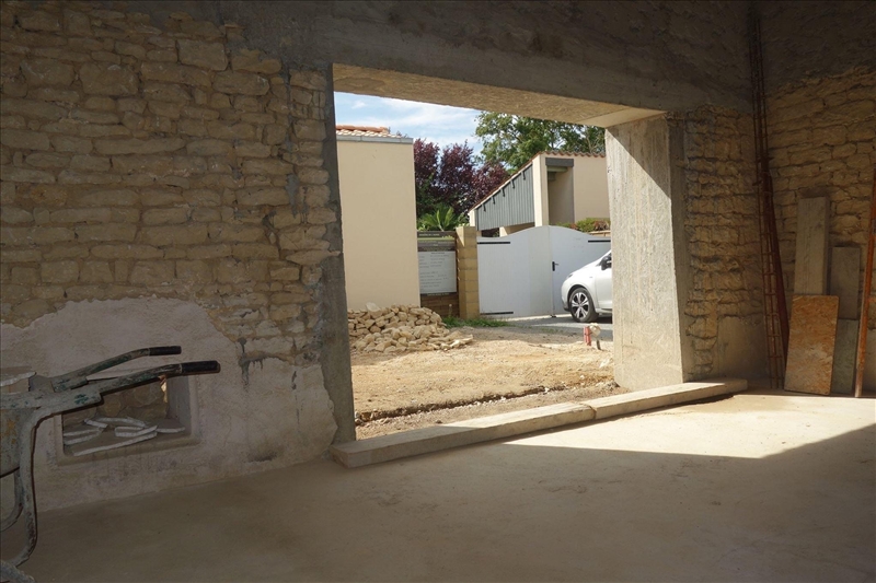

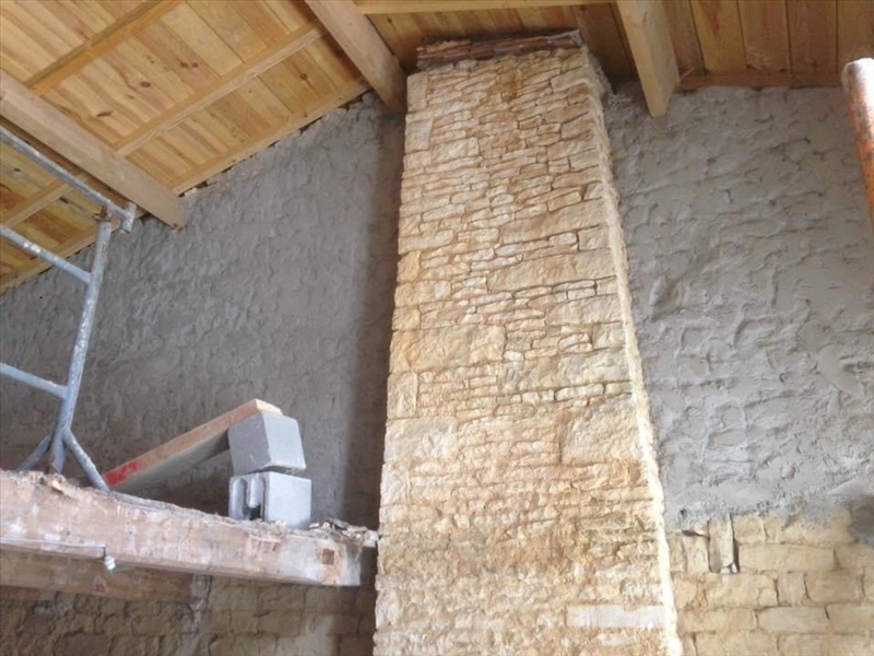

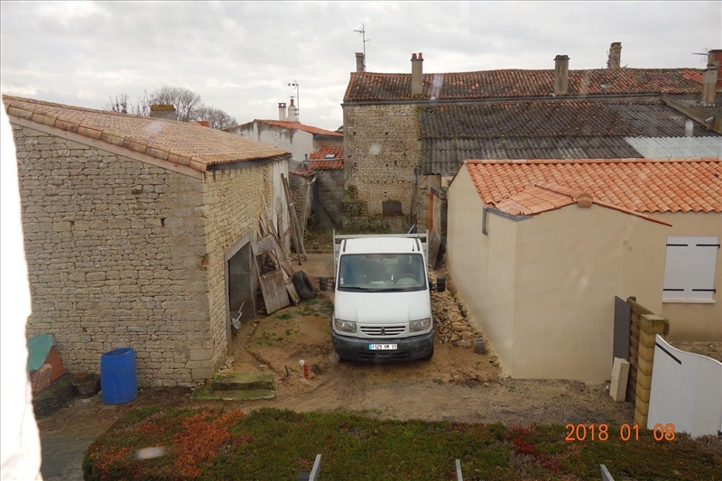

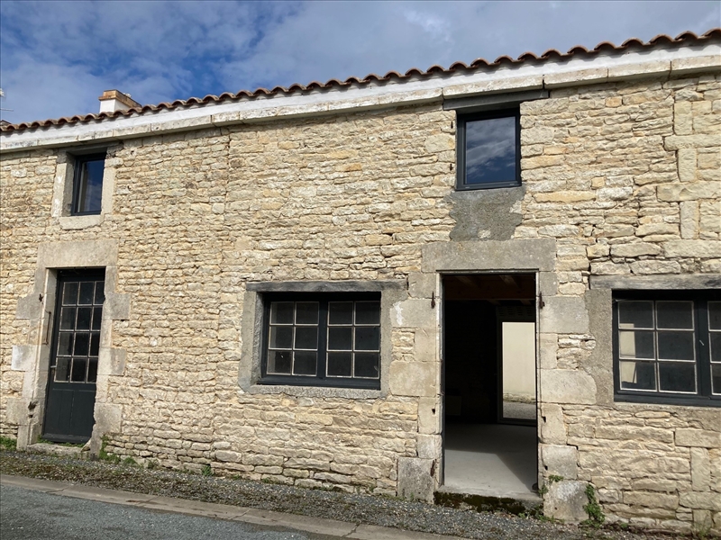

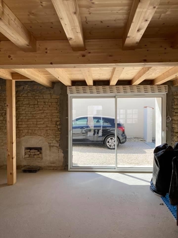

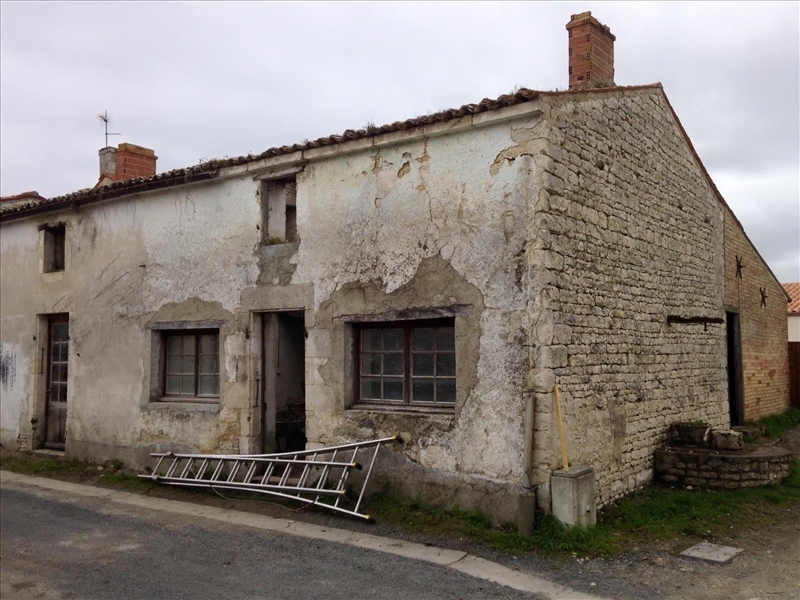

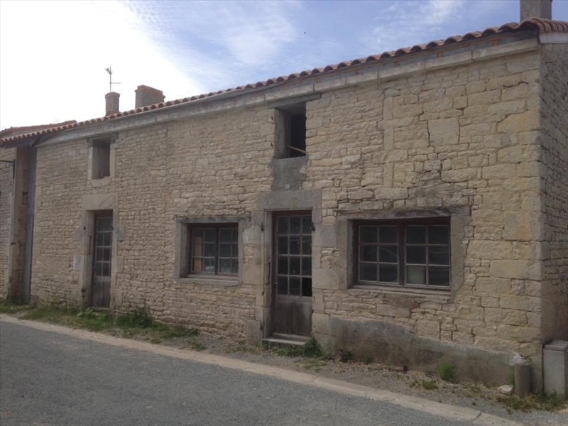

A mon tour pour les questions d'aménagement :o

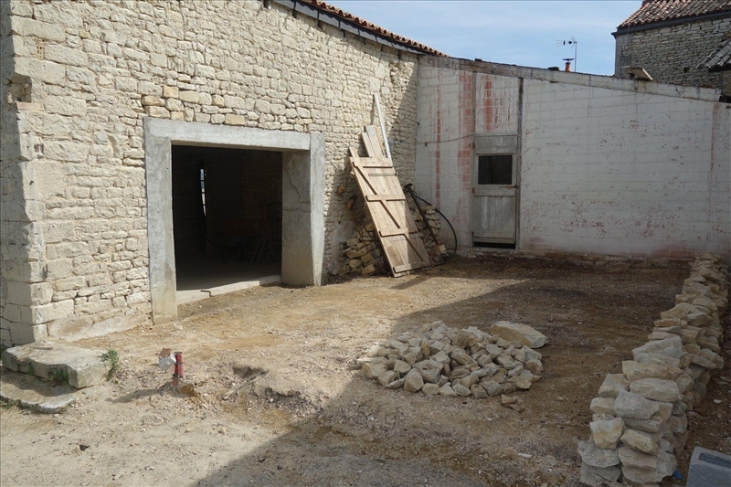

Un peu de contexte : j'ai acheté une ruine maison de campagne il y a quelques années afin d'en faire une résidence secondaire. Elle est à 800km de chez moi, donc ça avance très lentement, mais elle a l'avantage d'être proche de ma famille.

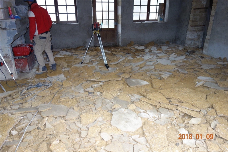

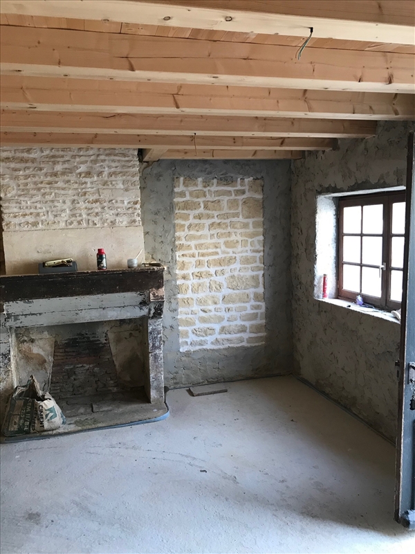

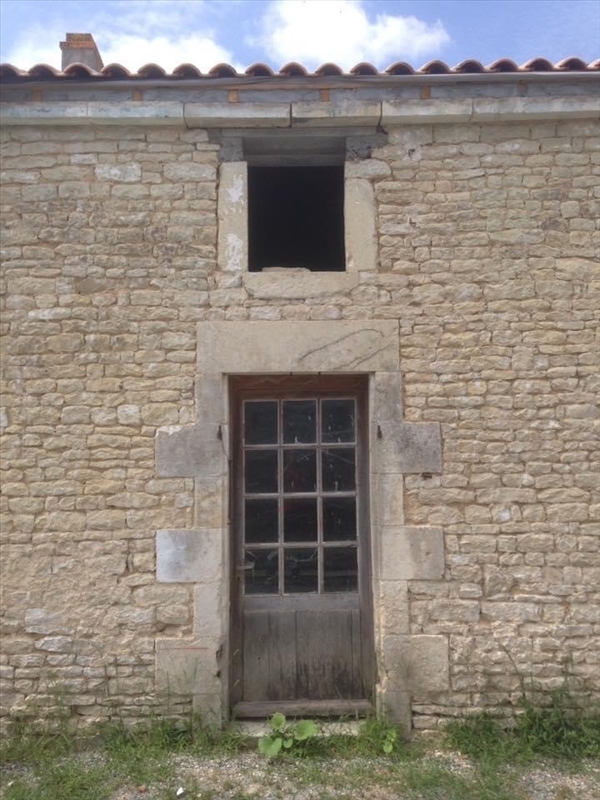

La maison était en état de ruine, au moment de l'achat :
https://rehost.diberie.com/Picture/Get/r/57409

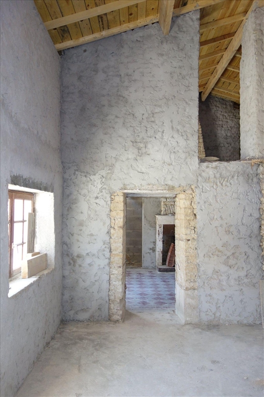

Là, on voit une partie de ce qui sera le séjour et l'étage, l'avantage, c'est que c'est très lumineux :o

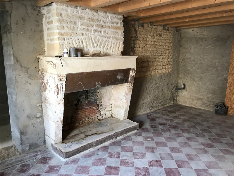

https://rehost.diberie.com/Picture/Get/r/57410

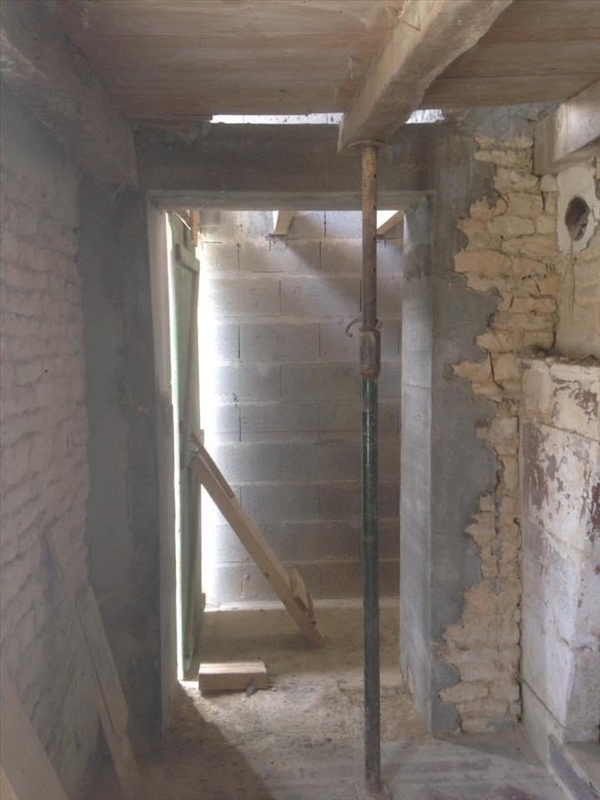

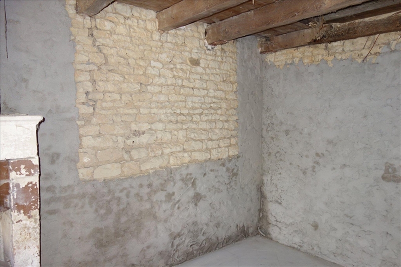

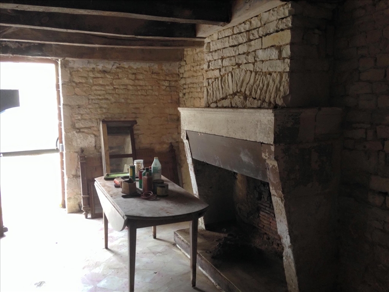

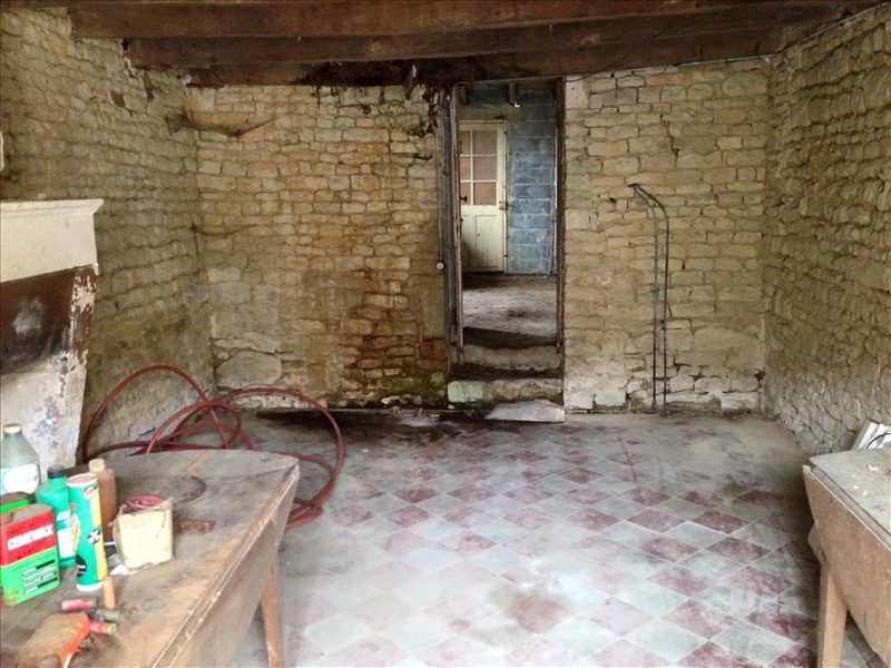

Là, on voit ce qui sera la cuisine
Je conserve le sol de cette pièce qui a quelques éclats mais qui est globalement en bon état (une fois qu'il a été nettoyé !).
Derrière la première porte, il s'agissait d'une pièce de stockage que j'ai démolie, la porte a été transformée en fenêtre.

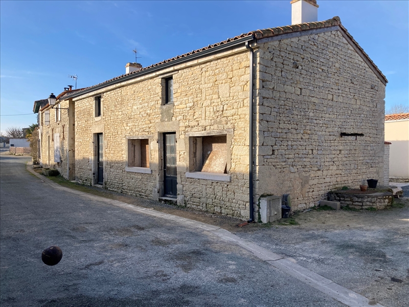

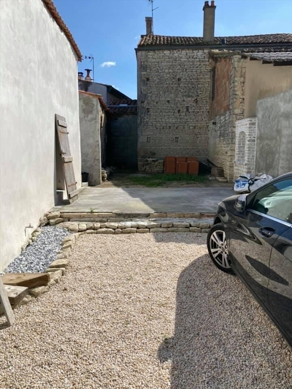

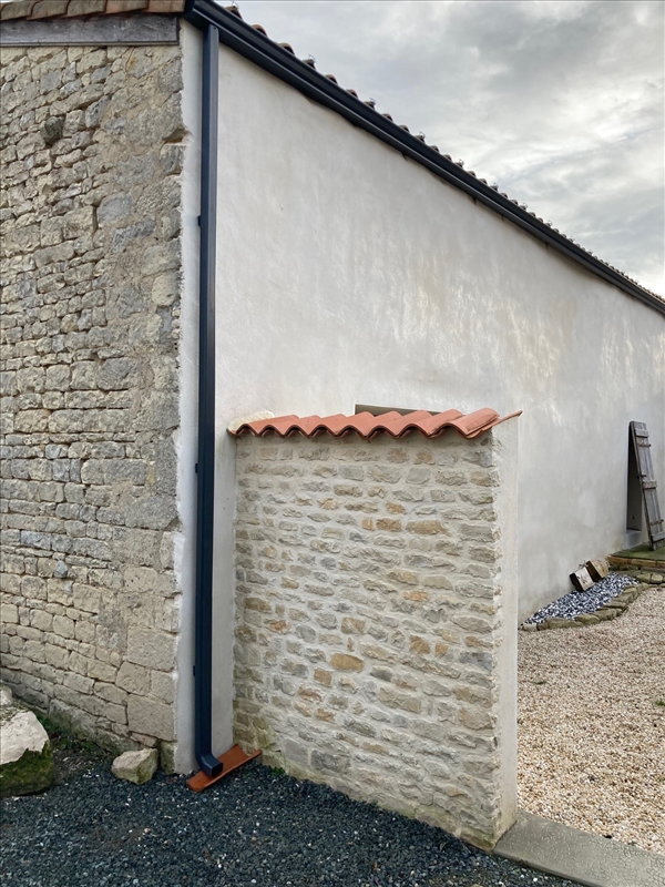

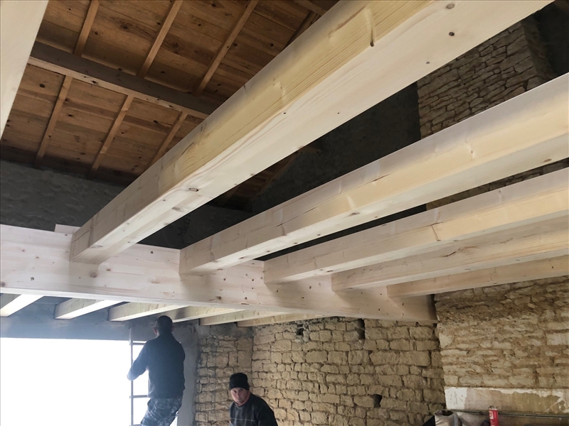

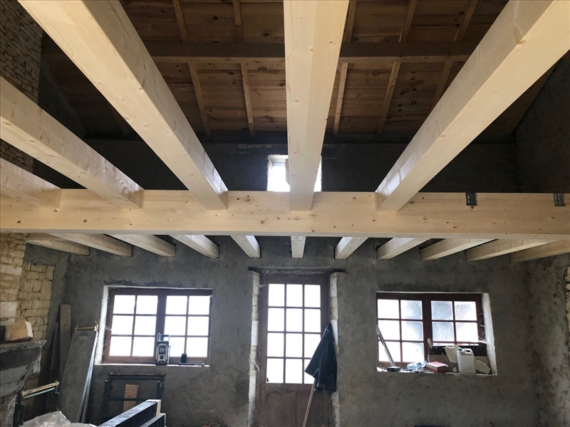

Depuis l'achat, la toiture a été refaite, les murs ont été consolidés, les façades ont été décroutées (je vais laisser les pierres apparentes), le plancher de l'étage a été refait, les extensions ont été démolies (le jardin était avant riquiqui), et ce qui servait avant de "couloir" d'accès au jardin, à gauche de la maison, à l'emplacement de la future entrée/salle d'eau, a été bâtie pour en faire une partie habitable. Un plus grand espace extérieur a donc été créé (jardin d'environ 100m²).

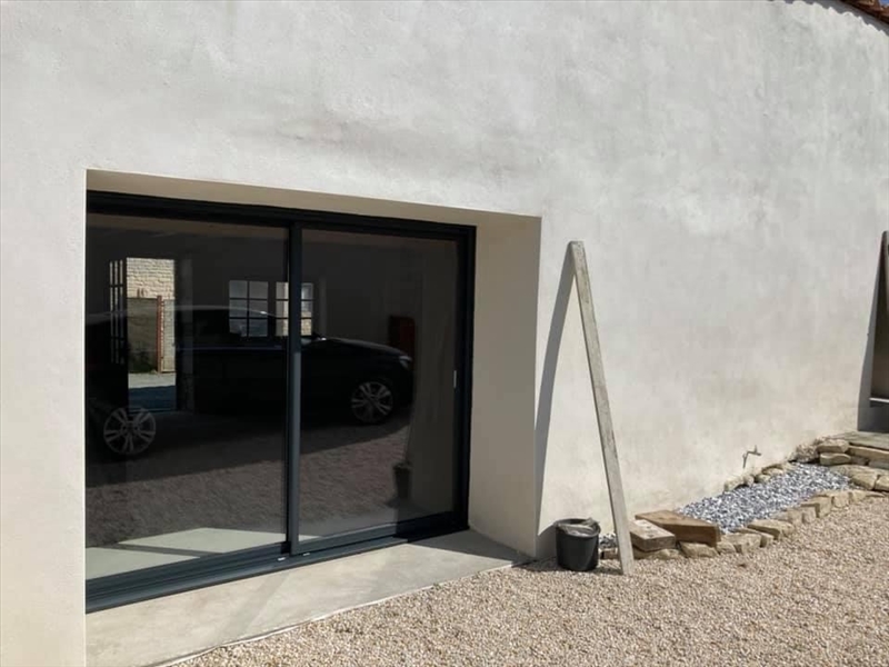

Une baie vitrée a été ouverte sur le séjour, et une ouverture entre la cuisine et la future entrée a été faite.
Une partie des menuiseries a été posée (baie vitrée, fenêtres de l'étage), et l'autre partie devrait être posée en janvier (fenêtres, portes-fenêtres et portes d'entrée du RDC). Toutes les menuiseries seront en alu bicolore (7016 à l'extérieur, blanc à l'intérieur). La dalle du RDC au niveau du séjour a été refaite, les mecs devaient être torchés à l'époque car elle était en pente :o
Au RDC, la hsp est assez basse (2m40) et à l'étage, on sera en sous-pente avec environ 1m60 sur les côtés et 2m60 sous le faitage.

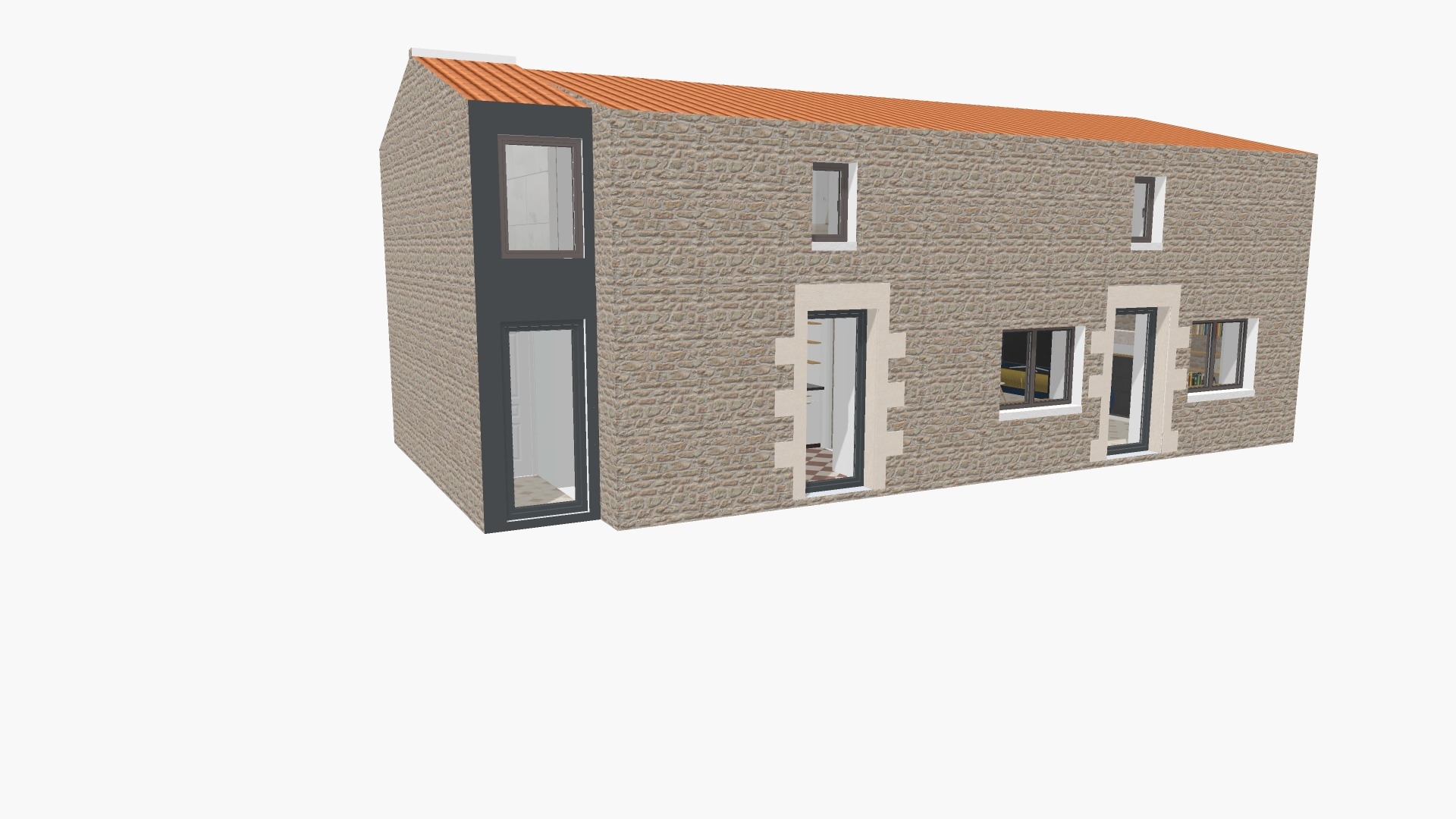

Je me suis donc amusé sur homebyme (et j'ai bien galéré, notamment pour la toiture et la sous-pente :o )
De l'extérieur, ça donnerait ça :
https://rehost.diberie.com/Picture/Get/f/57422
Le choix étant limité, les pierres seront bien plus claires irl.

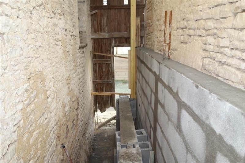

La partie foncée à gauche était l'ancien "couloir" abrité qui permettait d'accéder au jardin.

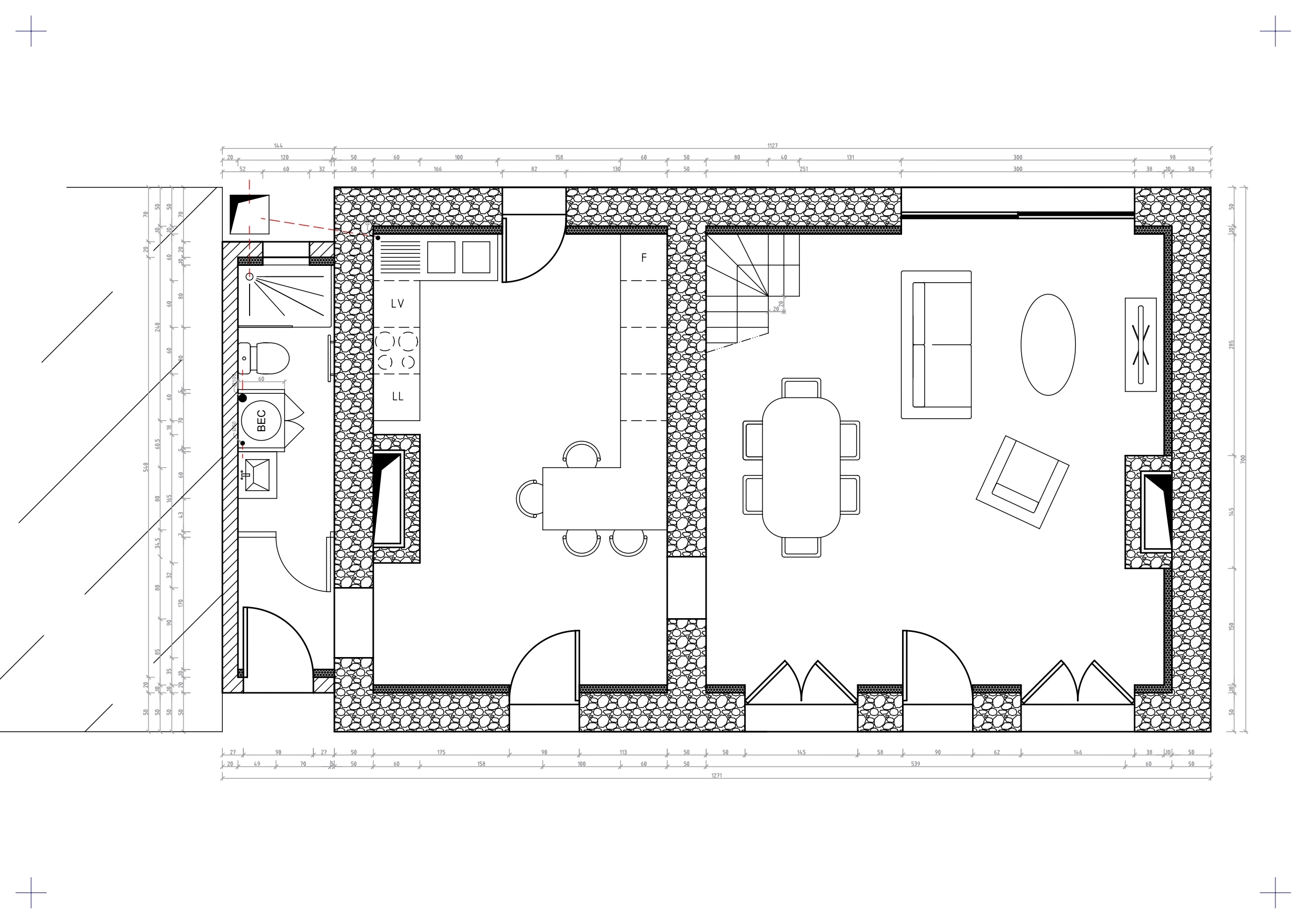

La maison n'ayant pas de fluides (pas d'eau, pas d'électricité, pas de raccordement égout), l'idée était donc de bâtir cette partie sur les deux niveaux afin de créer les réseaux à cet endroit, et donc de concentrer les alimentations d'eau et évacuations, la cuisine étant juste à coté, il suffisait de percer le mur pour passer les arrivées d'eau et les évacuations).

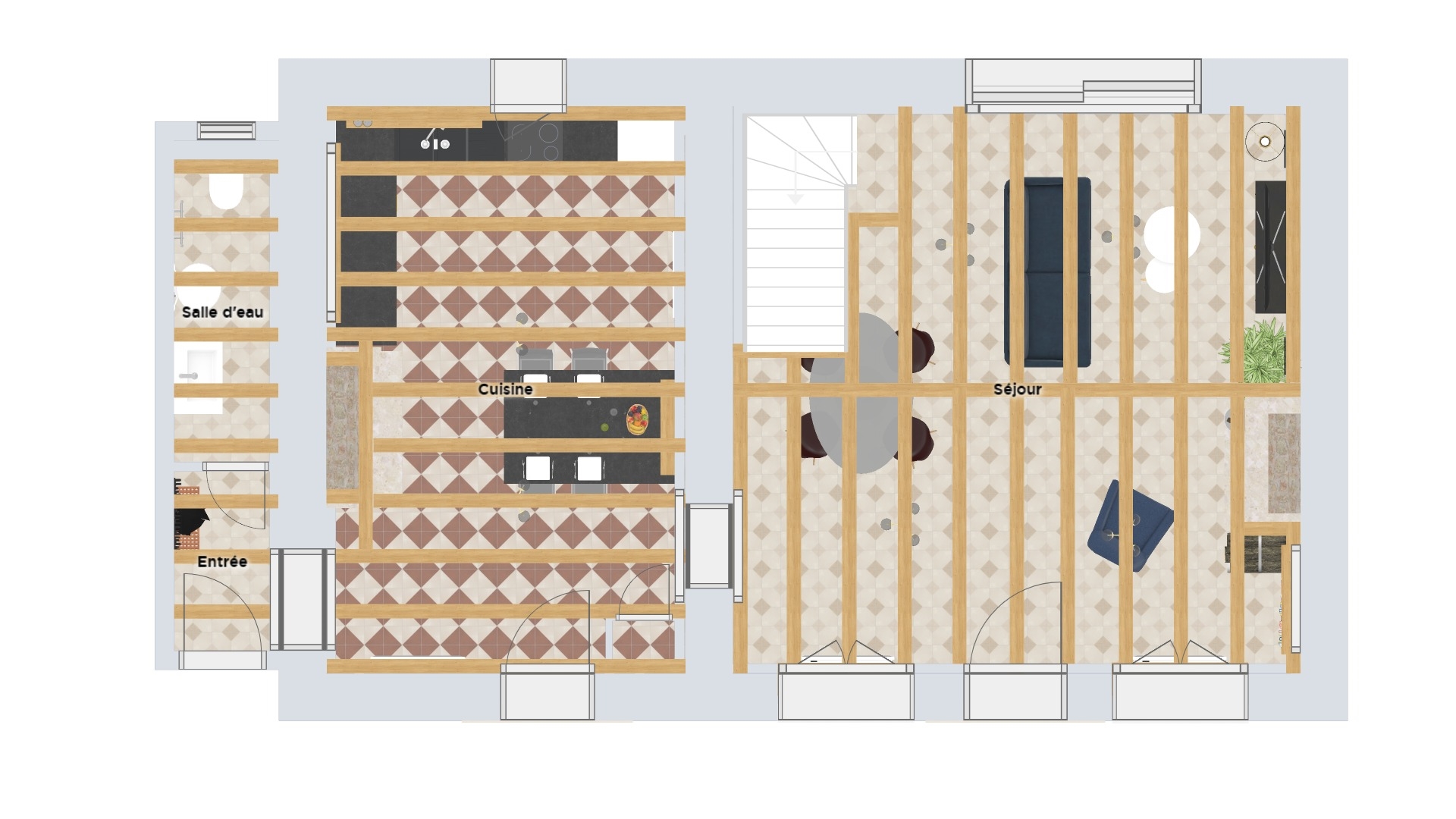

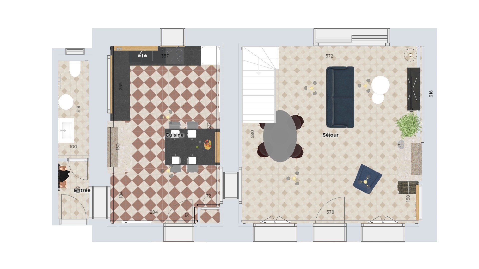

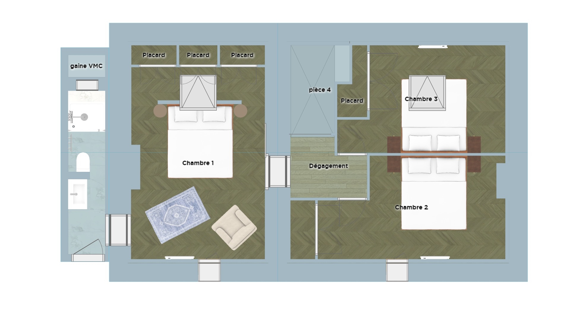

Plan du RDC :
https://rehost.diberie.com/Picture/Get/f/57423
Sans la poutraison :
https://rehost.diberie.com/Picture/Get/f/57424

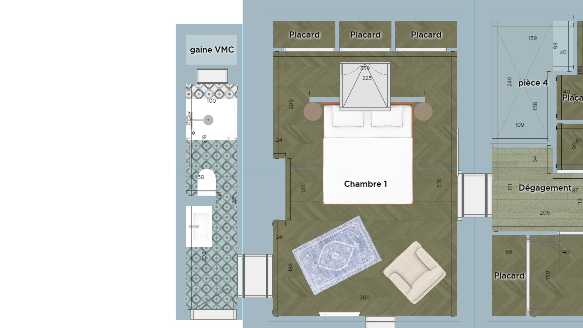

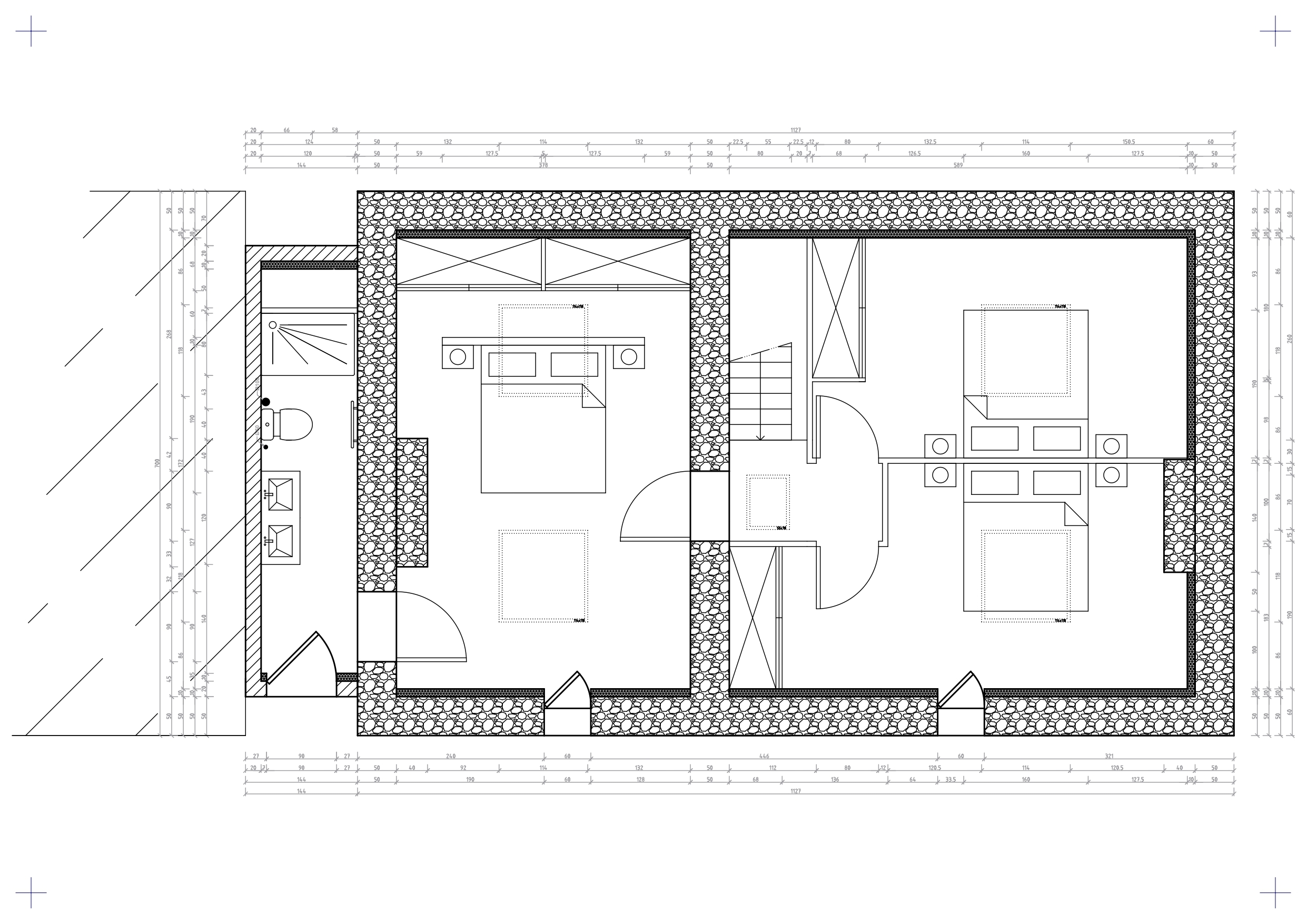

Plan du R+1 :
https://rehost.diberie.com/Picture/Get/f/57426
On voit que l'idée est de concentrer tout ce qui est arrivées d'eau et évacuations sur la partie gauche.
Mais... parce qu'il faut bien que les questions arrivent...
Je m'interroge sur plusieurs points.

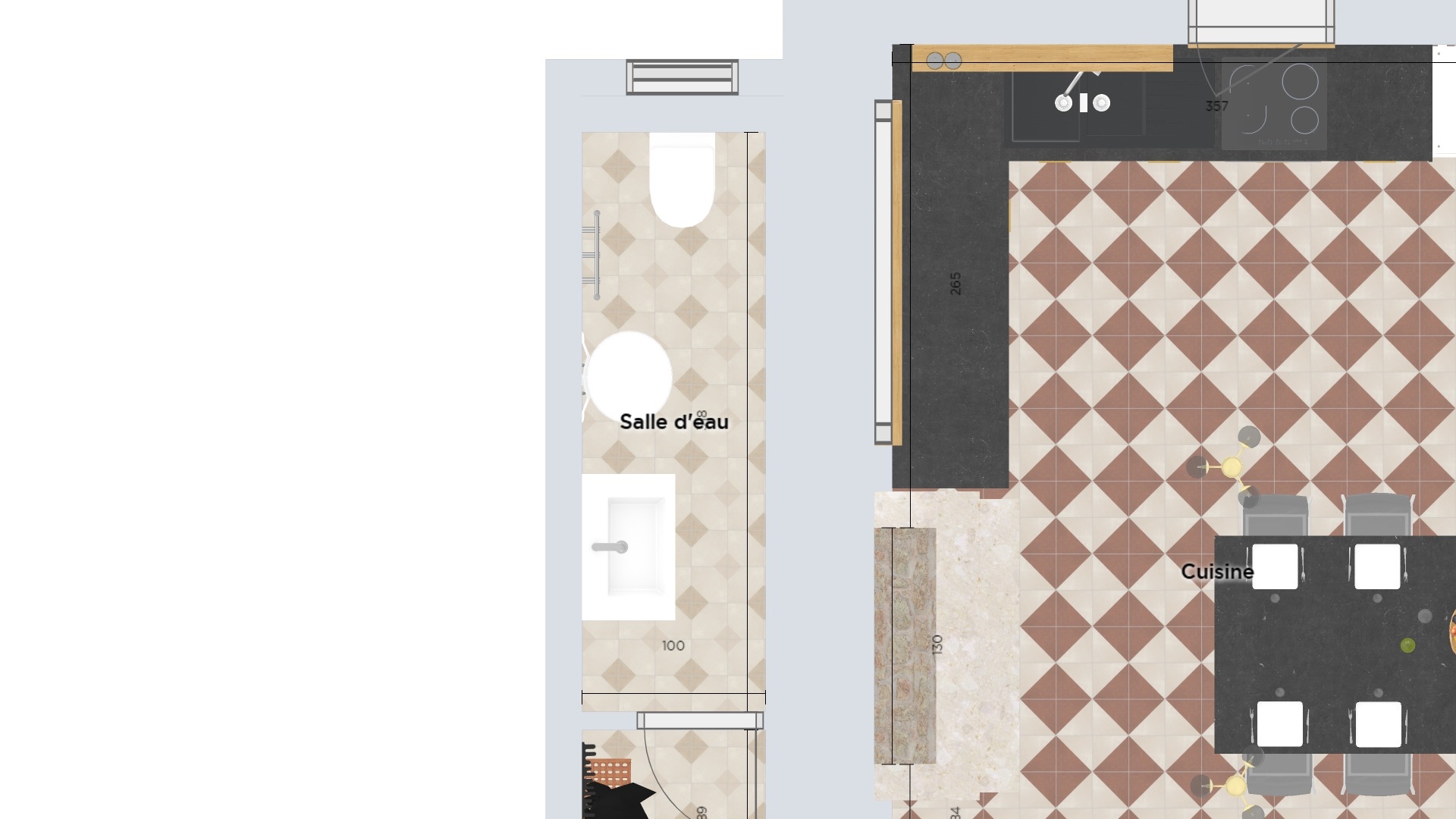

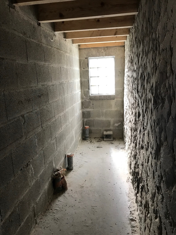

Ce qui était un ancien couloir est donc par définition étroit. Une fois qu'on a fait le mur en parpaing tout à gauche et qu'on va doubler le mur en pierre coté droit, il ne restera plus que 1m de largeur, au RDC et à l'étage. l'aménagement des SDE n'est donc pas évident...
Zoom sur les SDE :
https://rehost.diberie.com/Picture/Get/f/57428
https://rehost.diberie.com/Picture/Get/f/57433
(J'ai changé la couleur du sol pour que les éléments soient plus visibles).
A la base, je voulais aussi mettre une douche dans la SDE du RDC, mais je n'y arrive pas. il faut un ballon d'eau chaude qui va prendre environ 50cm de profondeur d'encombrement (dans les versions "extra plates" ).
Initialement, j'avais dessiné comme ceci :
https://rehost.diberie.com/Picture/Get/f/57431
https://rehost.diberie.com/Picture/Get/f/57432
Mais j'ai peur que 1m soit trop juste et pas confortable pour mettre le WC dans ce sens ? On m'a toujours dit qu'il fallait 1m20/1m30 mini pour être confort (emprise du chassis suspendu inclu) ?
Du coup, il faut le retourner, et c'est là que je ne sais pas trop comment organiser ces deux salles d'eau.
Comment feriez-vous pour aménager ces SDE ?

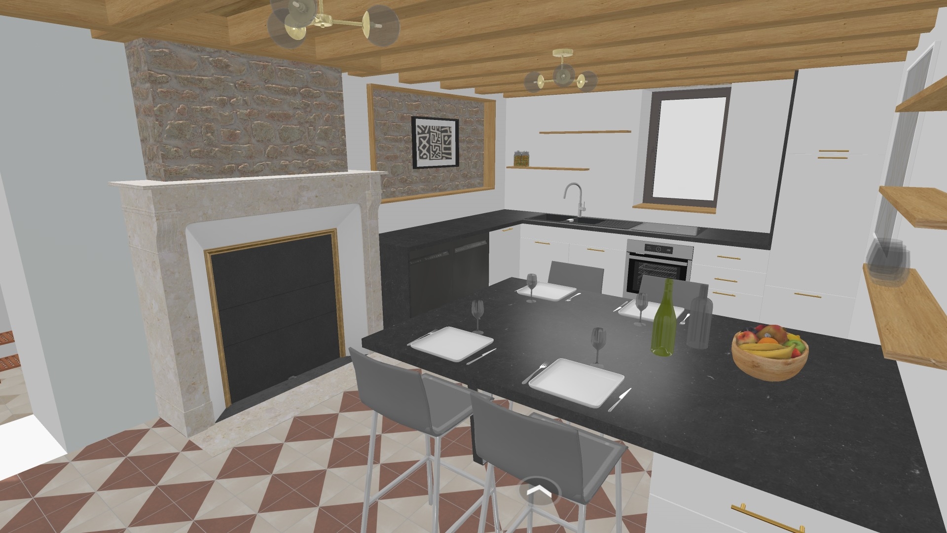

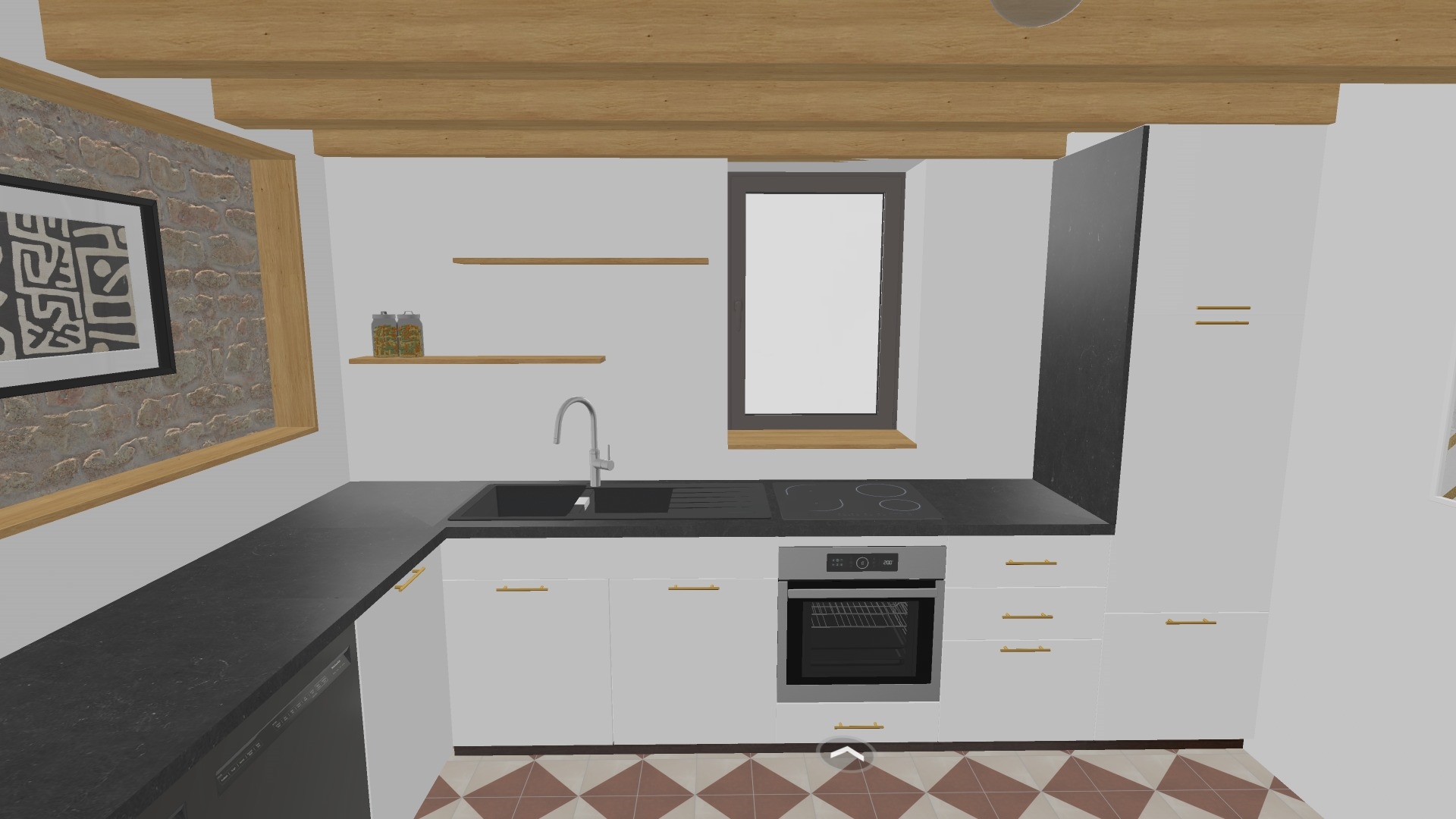

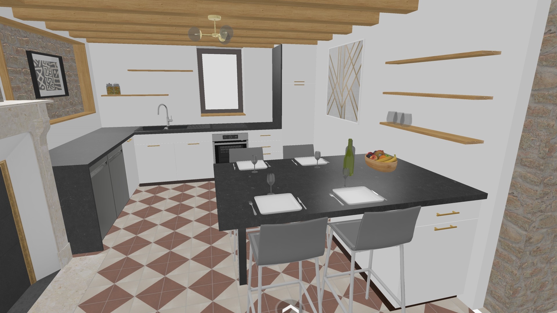

Autre question au niveau de la cuisine... elle fait environ 20m².
Ce que j'ai dessiné n'est pas idéal :
https://rehost.diberie.com/Picture/Get/f/57435
https://rehost.diberie.com/Picture/Get/f/57436
https://rehost.diberie.com/Picture/Get/f/57437
Pour l'instant, j'ai dessiné la plaque sous la fenetre, ce qui ne rend pas possible la mise en place d'une hote. Je ne peux pas la décaler à droite contre le frigo, car une plaque contre un "mur" c'est pas du tout pratique (manches des poeles, casseroles, moins d'aisance, ...).

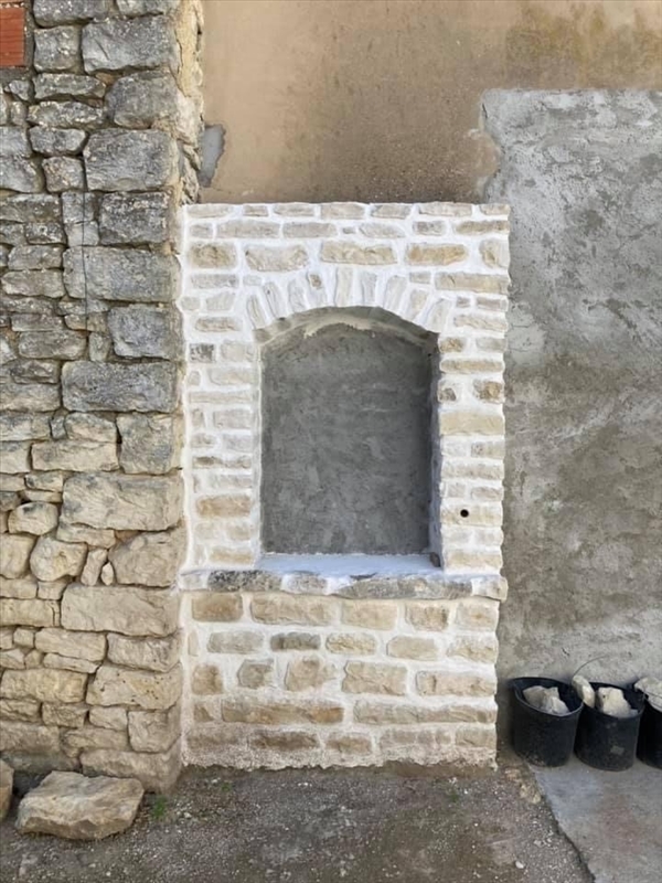

Sur la partie gauche, je souhaite faire une niche dans le doublage pour laisser de la pierre apparente, parce je trouve ça joli, du coup, pas de possibilité non plus de mettre une hotte.
J'avais aussi pensé à mettre le frigo juste à droite de la cheminée, mais visuellement, ça ne va pas bien rendre (bloc imposant qui va dépasser de la cheminée), et la "niche" en pierre sera moins mise en valeur.
Je pourrais mettre l'évier sous la fenêtre mais la sortie d'évacuation qui traverse le mur étant assez haute, j'ai peur d'être un peu juste sur la pente (je vais vérifier la hauteur de celle-ci), et accessoirement, la fenêtre viendrait taper dans le robinet, pas top non plus.
Du coup, même question, comment feriez-vous ? :D

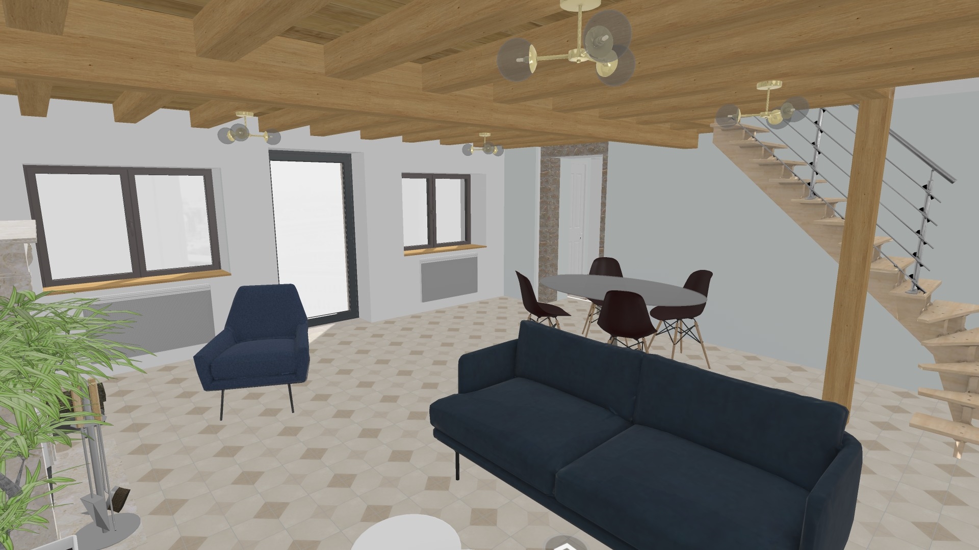

Et pour le fun, quelques autres visuels :
Salon :
https://rehost.diberie.com/Picture/Get/f/57438
https://rehost.diberie.com/Picture/Get/f/57439
Avec aussi dans l'idée de faire une "niche" de pierre à coté de la cheminée, et de laisser les pierres apparentes en encadrement de la porte vers la cuisine.

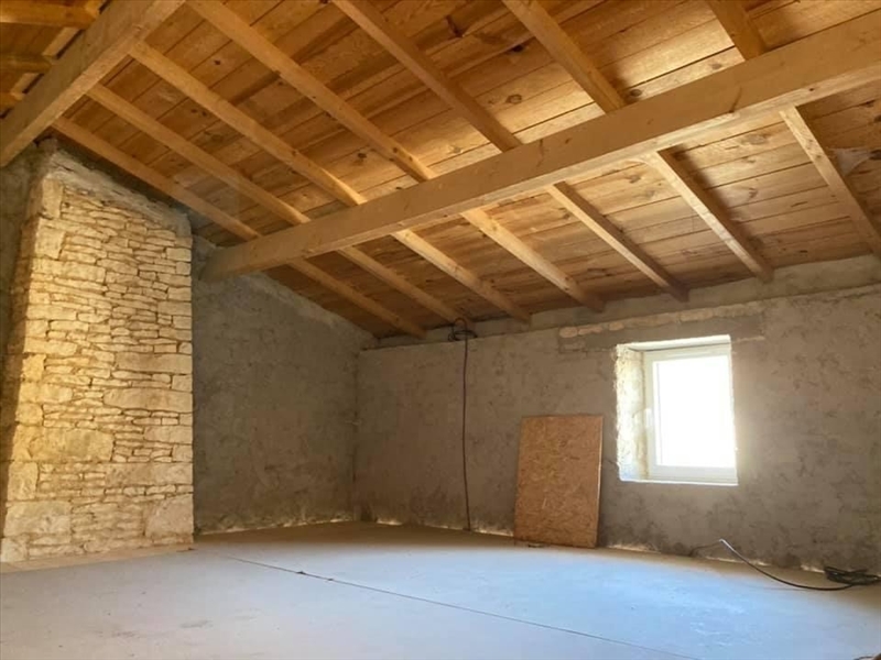

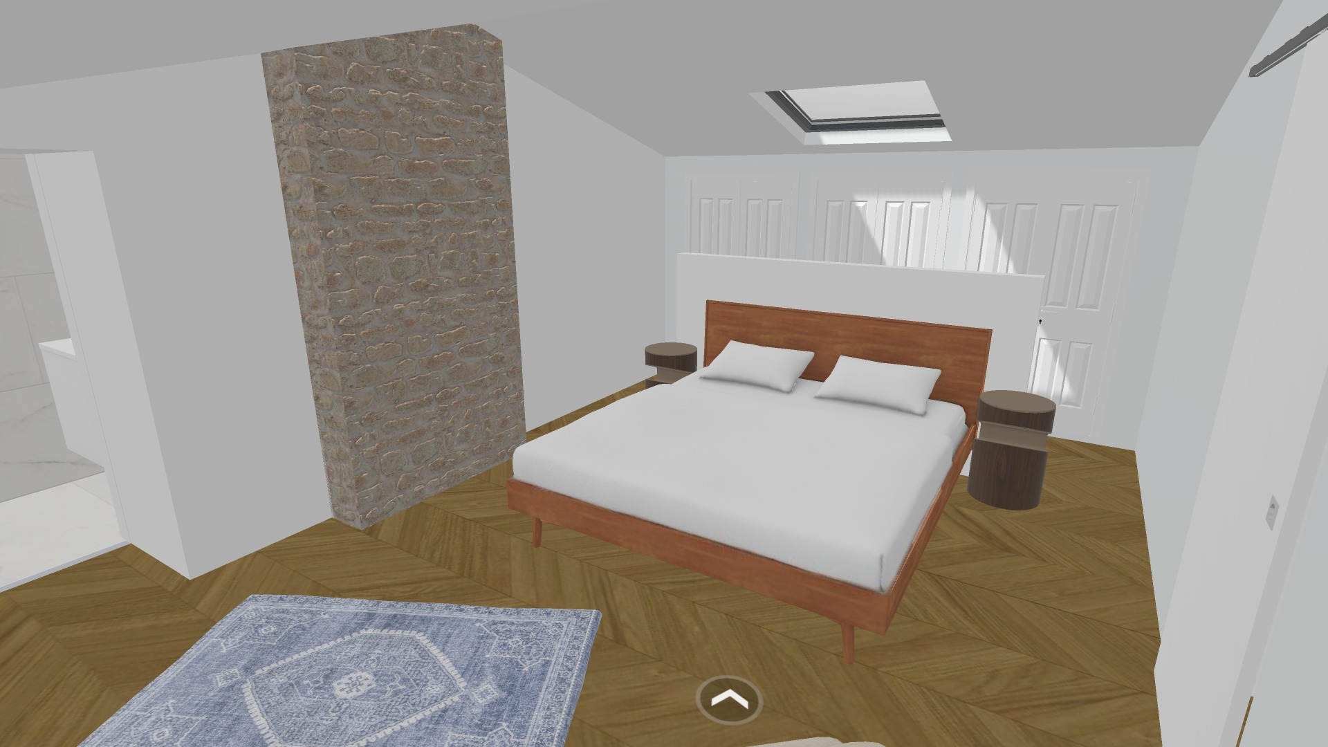

Et la plus grande chambre de l'étage :
https://rehost.diberie.com/Picture/Get/f/57441
La déco est évidemment loin d'être arrêtée... si d'ailleurs vous avez des idées, en dehors de la cuisine et des SDE sur l'aménagement et la déco (couleurs des murs, ...), je suis preneur, ce n'est pas forcément mon fort :D
Merci à tous :)

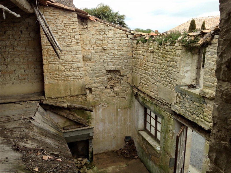

Posté le 31-12-2021 à 13:35:00  profilanswer

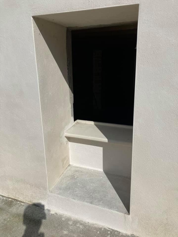

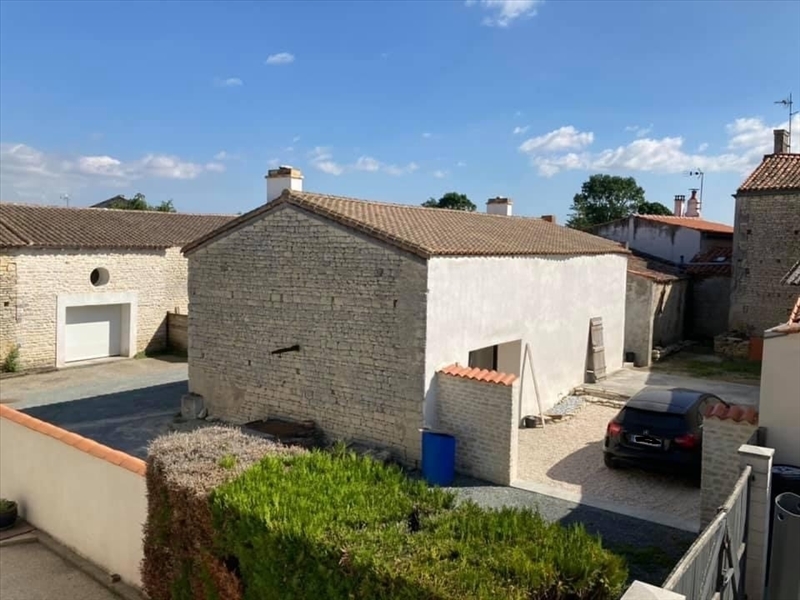

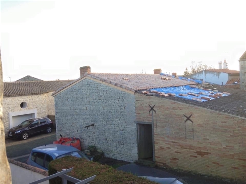

D'ailleurs, sur la première photo, on aperçoit un bout de toiture sur la droite, c'est une partie des dépendances de la maison de mon père (ancienne écurie)

Posté le 31-12-2021 à 14:56:17  profilanswer
Pour les chiottes, en effet ça fera trop petit (je viens de mesurer chez moi :o :o ), essayer donc de les mettre de coté reste la meilleure solution.
L'ouvrant en bas vers l'entrée de la sdb c'est une fenêtre classique ? Car si oui, tu planque les WC dans ce coin, ce qui te laisse un peu plus de place pour passer. Inconvénient, c'est le premier truc visible si tu laisse la porte ouverte :o Ceci te laisserait aussi l'espace pour une vraie douche type 100x140.
Le second pb c'est l'accès aux wc depuis les 2 autres chambres.
Sinon pour la cuisine, c'est pas mal, je mettrais les plaques là ou tu as mis un cadre à gauche. Pas fan du tout des tables intégrées aux meubles, mais c'est une question de goût et j'imagine que tu réserve la belle table de ferme à la salle à manger.

Posté le 31-12-2021 à 15:04:51  profilanswer

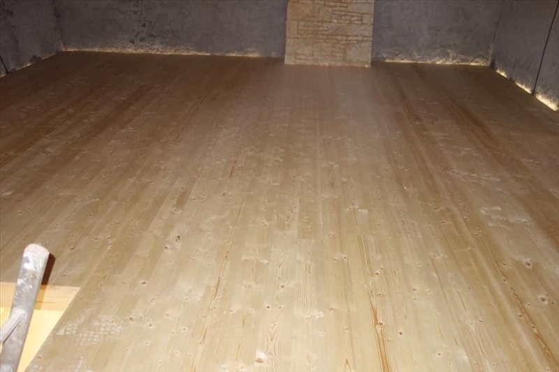

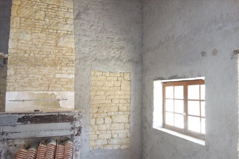

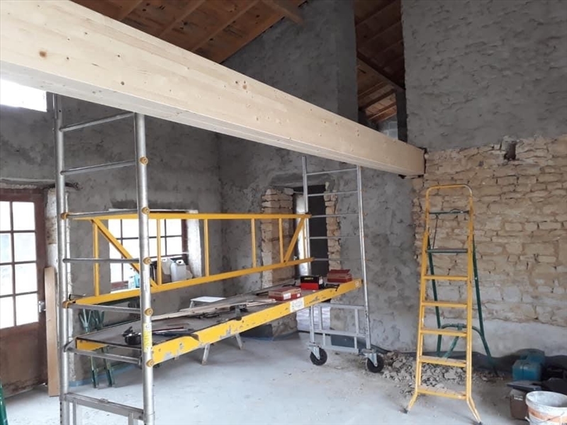

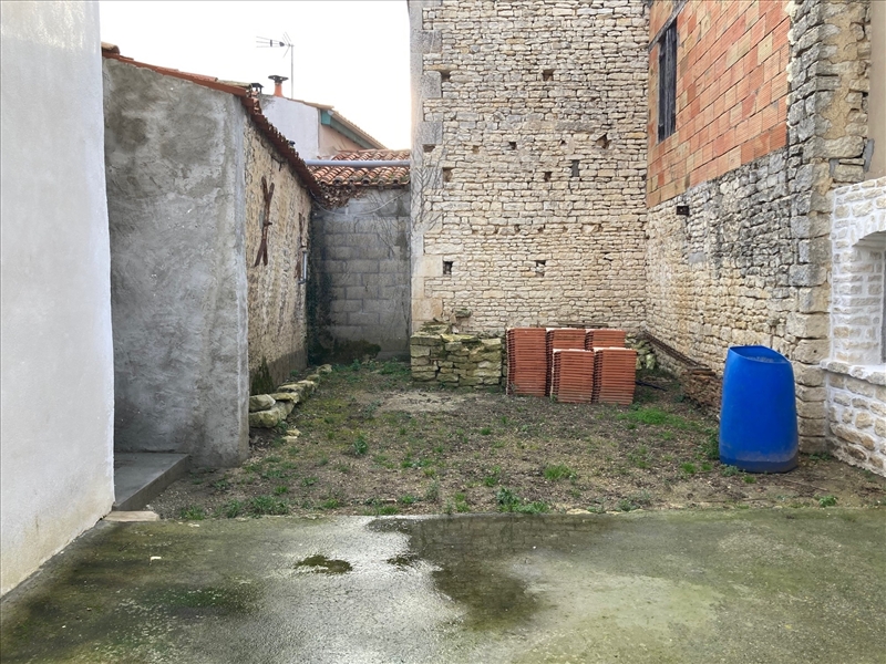

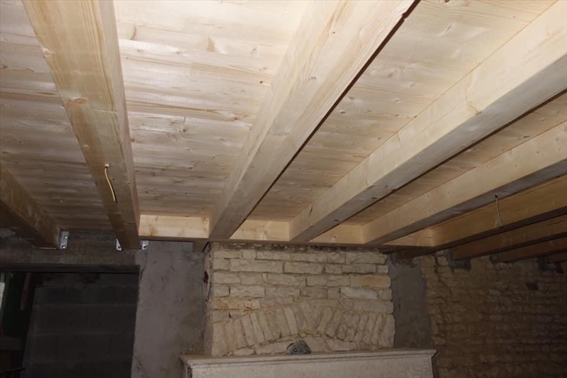

#maisondecampagne
Vous vouliez des photos  [:gordon shumway]
 [:gordon shumway]
Avant, forcément...
https://rehost.diberie.com/Picture/Get/r/57470
https://rehost.diberie.com/Picture/Get/r/57471
https://rehost.diberie.com/Picture/Get/r/57472
un bel enduit recouvrait la façade...
https://rehost.diberie.com/Picture/Get/r/57473

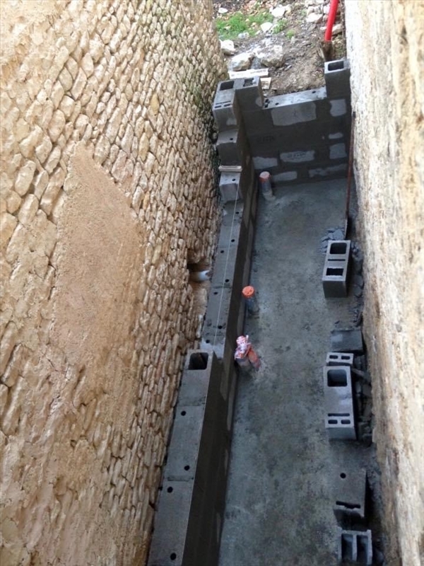

l'ancien "couloir" qu'on a bati pour en faire l'entrée et les deux SDE :
https://rehost.diberie.com/Picture/Get/r/57474
https://rehost.diberie.com/Picture/Get/r/57475
https://rehost.diberie.com/Picture/Get/r/57476
là, on venait de refaire la toiture, on n'avait pas encore démoli les extensions en briques
https://rehost.diberie.com/Picture/Get/r/57477
décroutage de la façade
https://rehost.diberie.com/Picture/Get/r/57478
https://rehost.diberie.com/Picture/Get/r/57479
la "nouvelle entrée"

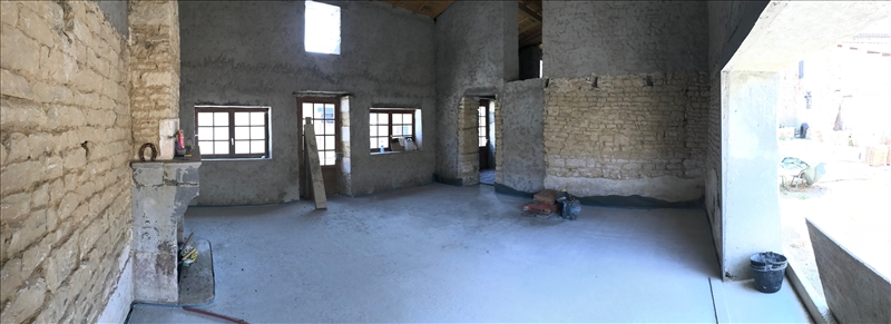

L'intérieur après avoir refait la charpente et le badigeonnage des murs :
https://rehost.diberie.com/Picture/Get/r/57480
https://rehost.diberie.com/Picture/Get/r/57481
les futs de cheminées vont rester ens pierre apparentes
https://rehost.diberie.com/Picture/Get/r/57483
on laisse des endroits en pierres apparentes pour les future niches, là la cuisine
https://rehost.diberie.com/Picture/Get/r/57484
là dans le salon
https://rehost.diberie.com/Picture/Get/r/57485
on a fait une ouverture pour liaisonner l'entrée et la cuisine
https://rehost.diberie.com/Picture/Get/r/57486
on a cassé la piste de ski dalle pour la refaire
https://rehost.diberie.com/Picture/Get/r/57487
https://rehost.diberie.com/Picture/Get/r/57488
on a ouvert une baie vitrée et on a démoli la première partie de l'extension
https://rehost.diberie.com/Picture/Get/r/57489
https://rehost.diberie.com/Picture/Get/r/57490
démolition de la deuxième partie de l'extension (photo prise depuis ma chambre d'enfant, c'est vraiment pas loin :o )
https://rehost.diberie.com/Picture/Get/r/57491

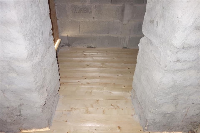

la réalisation du plancher :
https://rehost.diberie.com/Picture/Get/r/57492
https://rehost.diberie.com/Picture/Get/r/57493
https://rehost.diberie.com/Picture/Get/r/57494
https://rehost.diberie.com/Picture/Get/r/57495
https://rehost.diberie.com/Picture/Get/r/57496
https://rehost.diberie.com/Picture/Get/r/57497
https://rehost.diberie.com/Picture/Get/r/57498
https://rehost.diberie.com/Picture/Get/r/57501
https://rehost.diberie.com/Picture/Get/r/57502
https://rehost.diberie.com/Picture/Get/r/57503
https://rehost.diberie.com/Picture/Get/r/57504
pose de la baie vitrée
https://rehost.diberie.com/Picture/Get/r/57505
https://rehost.diberie.com/Picture/Get/r/57506
et des fenêtres de l'étage
https://rehost.diberie.com/Picture/Get/r/57507
https://rehost.diberie.com/Picture/Get/r/57508
réalisation d'une allège pour la cuisine
https://rehost.diberie.com/Picture/Get/r/57518
on a rejointoyé les pierres qui resteront apparentes
https://rehost.diberie.com/Picture/Get/r/57509
il reste une dalle qu'on n'a pas démolie, qui servira de terrasse. quelques aménagements autour
https://rehost.diberie.com/Picture/Get/r/57510
dont cette niche pour masquer une vieille fermeture de porte en parpaing apparent bien moche (avec les pierres issues de l'ouverture de la baie vitrée)
https://rehost.diberie.com/Picture/Get/r/57511
https://rehost.diberie.com/Picture/Get/r/57512
https://rehost.diberie.com/Picture/Get/r/57513
https://rehost.diberie.com/Picture/Get/r/57514
https://rehost.diberie.com/Picture/Get/r/57515

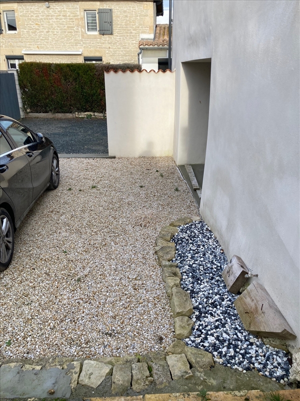

Pose des gouttières alu et réalisation du mur d'entrée, recouvert de pierres aussi, pour la pose d'un futur portail.
https://rehost.diberie.com/Picture/Get/r/57517
voilà, c'est tout pour le moment...
Message cité 4 fois
Message édité par diamond2 le 24-08-2025 à 10:21:25
edit : je peux partager le projet homebyme si certaines veulent s'amuser, mais je ne sais pas si je peux l'exporter (je n'ai que la version gratuite) :??:
Oui, il suffit de donner le lien de ton projet (l'adresse en haut) à quelqu'un qui le souhaite, et la personne pourra faire une copie du projet sur son compte.
C'est dans le sud-ouest ? Les maisons près de chez moi ressemblent bcp à la tienne.
Vu les autres images, belle rénovation en tout cas !

Voici une capture d'écran de mon salon. Je suis un peu gêné de partager ce projet non fini surtout quand je vois les projets de pro fait au-dessus.  [:dbbg:3]
J'ai l'impression que les murs apparaissent gris clair au lieu de blanc. Sauf que la table pour la télé est bien blanche elle.
Idem pour le plafond, qui lui apparait même en gris foncé.
https://i.imgur.com/0RHHocT.png
n°64830069
GladiaS
Posté le 31-12-2021 à 18:48:21  profilanswer
Ah oui, donc comme dit Etoile, c'est l'ombre tout simplement. Regarde le rayon de lumière de la baie vitrée, derrière la table, le mur est blanc :D
Et puis là tu te rends compte de rien, ce n'est que le début. Continue, et tu verras les différences :).
C'est aussi souvent pour ça que je mets des couleurs aux murs, pour mieux voir les volumes, sinon tout blanc ça fait fade c'est sûr.
En rendu 3D ça rend encore autrement (teste sur un rendu basse definition).

///Made in Tchernobyl
Posté le 01-01-2022 à 09:27:22  profilanswer
C’est une fenêtre basse classique, oui, qu’on condamnerait dans ta solution :/
Et oui, arriver sur le chiotte c’est pas ouf :D
Pour la cuisine, comme je disais, à gauche c’est une niche avec pierres apparentes, pas envie de le flinguer à cause d’une hotte :/
ov3rflow a écrit :
 :love:  Merci pour le partage  :jap:
[:cetrio:1]
Dolores a écrit :
Et cool les photos diamond!
[:cetrio:1]
etoile64 a écrit :
Très sympa le projet diamond!
Bon les SDB de 1m de large ça me parait compliqué à aménager, mais hâte de voir le résultat final!
[:cetrio:1]
 J'ai rien à dire :D.
Enfin, si, je suis mitigée sur l'emplacement des salles de bain, surtout celle à l'étage. Notamment l'accès aux WC en passant à travers l'autre chambre, qui sera à priori toujours occupée, puisqu'elle a l'air d'être la chambre principale. Ou bien en devant aller au rez-de-chaussée (palier-escaliers-salon-cuisine). Ca fait loin la nuit :lol:
Mais vu que ça a l'air d'être un projet longuement réfléchi je me doute qu'il n'y a pas de solution alternative simple.
Sud ouest oui, à côté de La Rochelle :jap:
Oui, l’accès au WC pour les autres chambres a posé quelques questions…
Puis bon, en résidence secondaire, c’est pas si grave de devoir descendre l’escalier « si jamais le besoin s’en fait ressentir pendant la nuit ».
Pour une résidence principale, j’aurais sûrement vu les choses différemment.
La l’avantage, par rapport aux réseaux, c’est optimisé/économique.
Ailleurs, cela n’aurait été possible que dans la partie en surplomb du séjour donc avec deux traversées de murs en pierre et soffite sous un plancher déjà bas… ça m’emmerdait aussi.
Message édité par diamond2 le 01-01-2022 à 09:28:22
