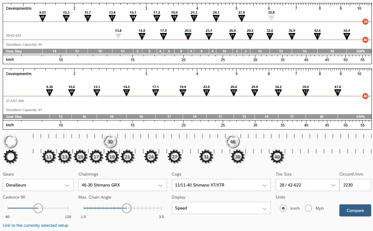

Un peu de comparaison visuelle pour alimenter ce débat (en 700 x 42 pour du 1x 40x 10-51 vs 2x 30-46x 11-40)
https://www.gear-calculator.com/?GR [...] &UF2=2215#
https://rehost.diberie.com/Picture/Get/r/372424
Message édité par Jokeur le 21-02-2025 à 15:25:30

Perso quand je suis en single gravel, je passe en 30x 11-40 et je ne joue qu'avec les vitesses.
Dès que je suis sur le goudron, je passe en 46x et je ne joue qu'avec les vitesses (sauf raidar exceptionnel).
Pareil, le petit en chemin, le gros sur route, presque tout le temps.
2x10 en 48-34 / 11-40
