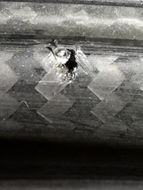

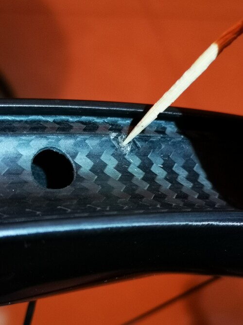

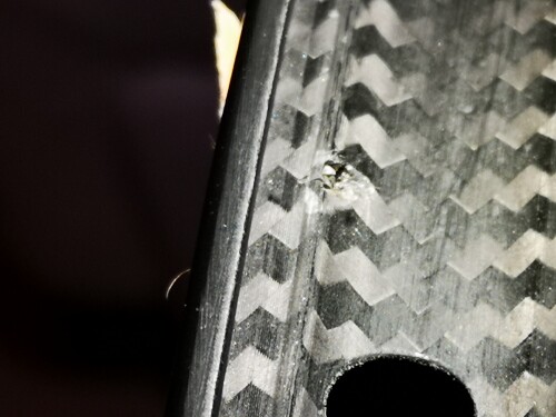

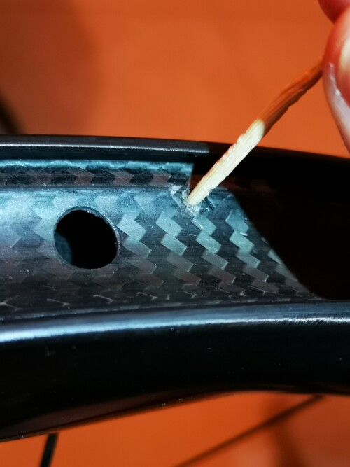

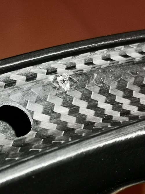

J'ai une bonne nouvelle et une mauvaise nouvelle, des arguments pour relativiser, et des questions !
La bonne nouvelle c'est que quand on regarde vite fait, ça n'a pas l'air méchant.
La mauvaise c'est que ça a traversé (test du cure dent)
Moi je dis que ça se roule  :O c'est la roue arrière, je me dis qu'un petit trou ici ne va pas trop compromettre la roue pour ce que je lui demande, que quand j'en mets dans la gueule de mes roues, c'est pas tant là que ça va créer une zone de faiblesse qui débouchera sur un trou noir  [:oh shi-]  Un fond de jante flambant neuf et yallah!  [:ahmadinejad_wins]
Une inspection annuelle pour voir si des fissures se créent et ça ira.
Je me dis que ça doit se réparer très facilement, si le consensus d'HFR me dissuade de rouler là-dessus
Au pire j'ai ma roue arrière d'origine pour patienter.
Option 3, changer la roue. Je suis pas fan de l'idée. J'aurais envie de changer la paire, voire le vélo autour, je me connais  :O
https://img.super-h.fr/images/2025/ [...] c88.md.jpg
https://img.super-h.fr/images/2025/ [...] 57a.md.jpg
https://img.super-h.fr/images/2025/ [...] 23c.md.jpg
https://img.super-h.fr/images/2025/ [...] 4af.md.jpg
https://img.super-h.fr/images/2025/ [...] d06.md.jpg

Perso je ferais réparer et j'éviterais de rouler avec.

Je ne roulerais pas avec dans cet état sans l’avis d’un expert :jap:

Vu la tronche, je suppose que c'est du carbone ? Ça se répare bien le carbone, ta jante n'est pas fichue. En attendant, utilise ta roue d'origine ! Ça serait dommage de flinguer ta jante (et au passage de te casser la figure).
edit : on répare bien des cadres carbone pétés en deux, ça m'étonnerait fort qu'on ne puisse pas réparer un petit trou dans une jante
Ah ben voilà un avis d'expert, bravo sherlock :o

Expertise de nonames des internetz dont la compétence en matière de roues en carbone consiste généralement à cliquer sur "ajouter au panier", et qui vont se prononcer, en plein apéro, sur la base d'une photo regardée en diagonale entre les offres BF et la dernière story de Niewadoma Situations.
C'est vraiment sur ce niveau d'expertise que tu comptes pour savoir si tu risques ou pas de manger le bitume ?
C'est joueur  [:alfa j:3]

moche pour la roue  :sweat: c'est clair qu'il ne faut pas rouler comme ça en cachant la misère avec un fond de jante épais... mais peut-être réparable (ex : en bourrant de résine + epoxy).
montre ça à un réparateur carbone ; même si beaucoup ne touchent pas aux jantes...  vu que ça n'a pas touché la tringle/crochet ce n'est pas forcément poubelle.
PS : un cadre reste différent, niveau contraintes/efforts c'est moins complexe qu'une jante donc c'est + facilement réparable.

EDIT : perso dans un cas pareil je fais changer la jante... une réparation ne sera pas moins chère à mon avis :whistle: ça fait économiser un démontage/remontage, et encore...

C'est rien du tout.
Un bon coup de papier de verre ou ponçage avec le dremel  (avec un masque pour ne pas respirer le carbone  [:castormalin:8] . Tu aspires. Tu enfiles ce que tu peux pour que rien ne traverse à travers le trou. Une couche d'époxy lente, une couche de fibre, une couche d'époxy lente et tu laisses sécher.
Faut mettre le même poids de l'autre côté pour l'équilibrage.

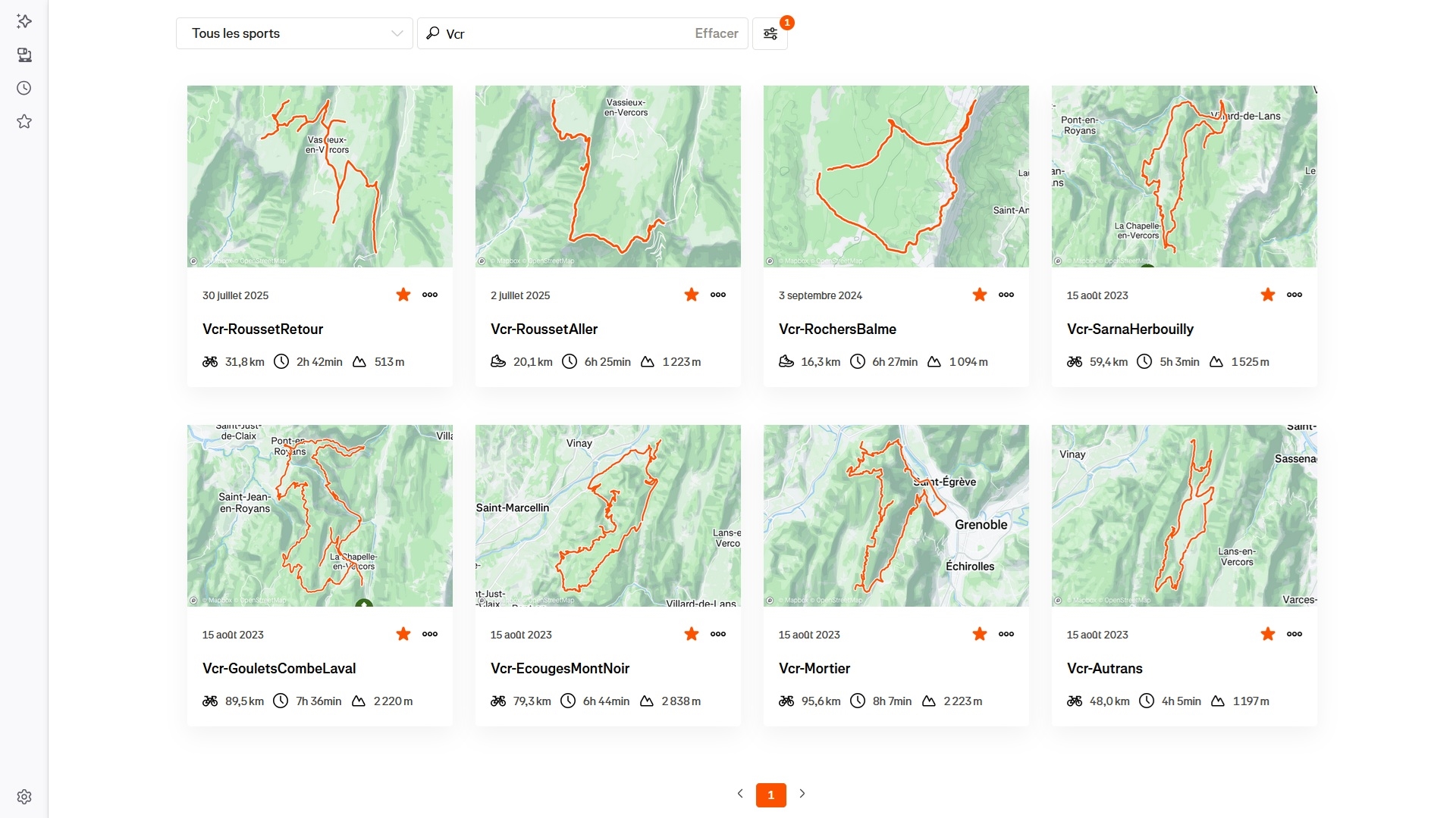

Beanbob a écrit :
Up
D’une manière générale comment vous faites pour planifier vos sorties tuilages / squadrats ?

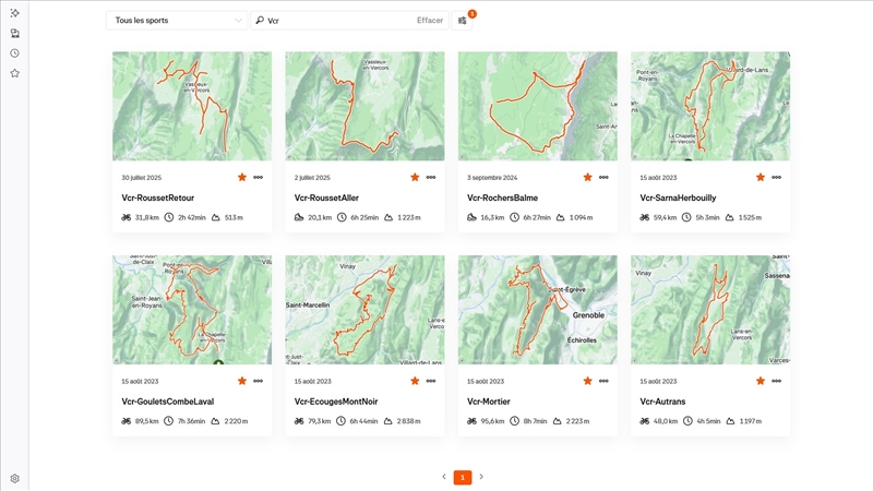

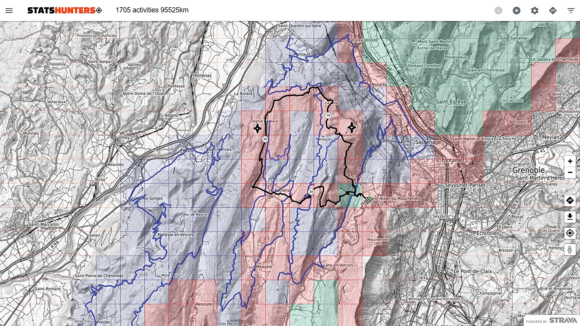

En règle général et surtout chez vous en terrain montagne,
ne pas faire parcours à tuiles si les voisins ne sont pas tracés.
[:ilyama999:5]
Sinon tu laisses des tuiles isolées.
Et selon la même idée, le mieux est de tracer à l'avance pour un objectif à moyen-long terme.
De visualiser ça sur une map.
Histoire d'avoir une base de parcours à peu près équilibrés et optimisés.
Et de taper dans la banque de parcours ensuite sans se soucier de l'ordre où on les fait.
Des screenshots que j'avais montrés avant de venir dans le Vercors à la Toussaint.
C'est à-peu-près ce que j'ai fait à la Toussaint.
Ca évolue souvent encore à la marge.
J'utilise le traceur strava et l'upload "automatique" sur statshunters;
J'imagine que c'est faisaible autrement.
https://rehost.diberie.com/Picture/Get/r/451845
https://rehost.diberie.com/Picture/Get/r/451846
