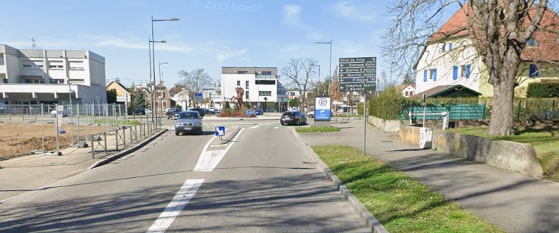

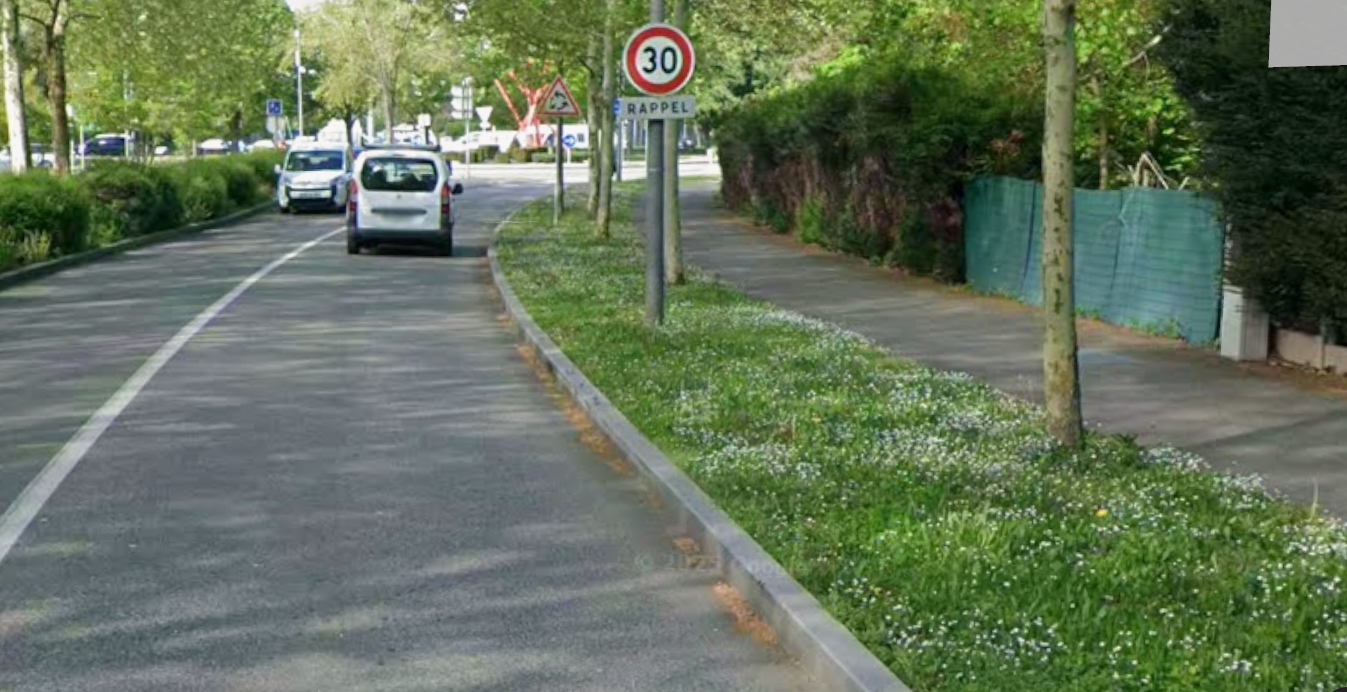

On est d'accord.
Mais on en sait pas plus sur le contexte : comment est-il arrivé sur le trottoir ?
Sur le coup de sonnette, je comprends l'agacement, le reste, c'est tellement sujet à interprétation sans en savoir plus.
Exemples : sur quelle voie le cycliste ?
https://rehost.diberie.com/Picture/Get/f/487990
https://rehost.diberie.com/Picture/Get/f/487989
le premier c'est un trottoir "aire piétonne" : cycliste autorisé, à moins de 6km/h (dans les faits, si t'y es pas, tu te fais klaxonner, si t'y es, tu roules jamais < 6km/h),
le second c'est un trottoir "piéton debout sur vélo" : panneau absent du CDR  [:sanglier bossu:1]
https://rehost.diberie.com/Picture/Get/f/487992
Message édité par Jay Kay le 05-02-2026 à 09:46:52

Bha sur la route, sauf si un panneau explicite une piste cyclable ou aire de partage avant.
