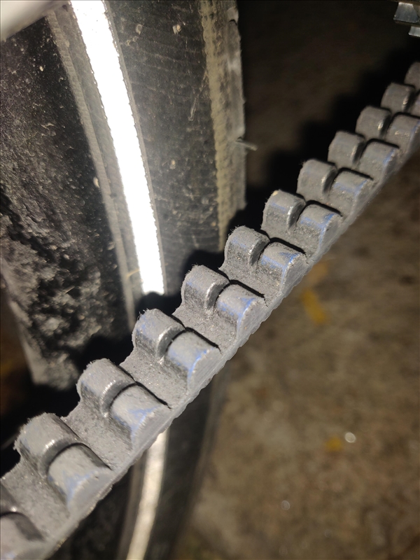

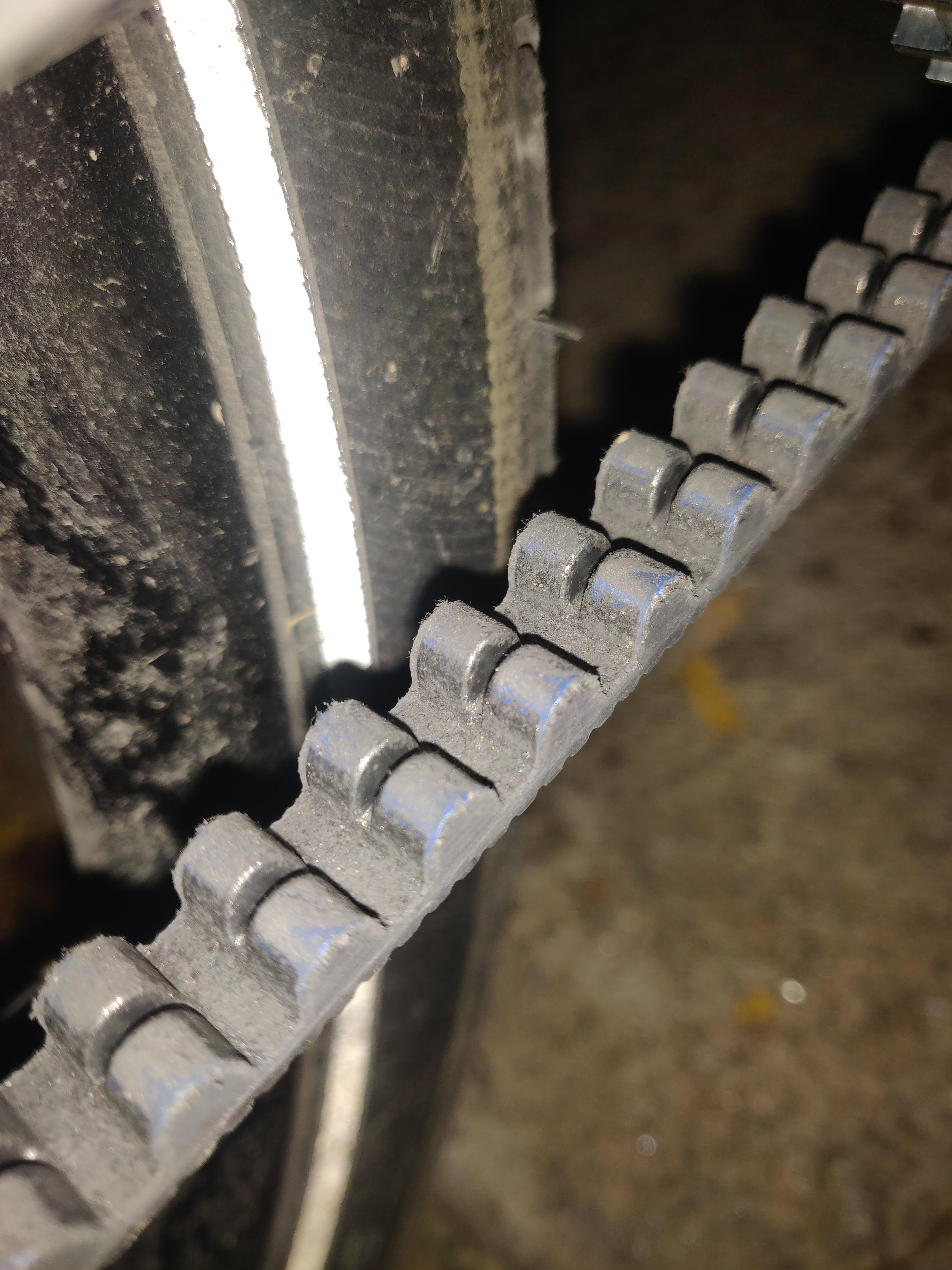

Je persiste. T'as un problème d'usure excessive.
Si tu n'en trouves pas la source, ça se reproduira.
Ma CDX d'origine ou presque.
https://rehost.diberie.com/Picture/Get/r/404427

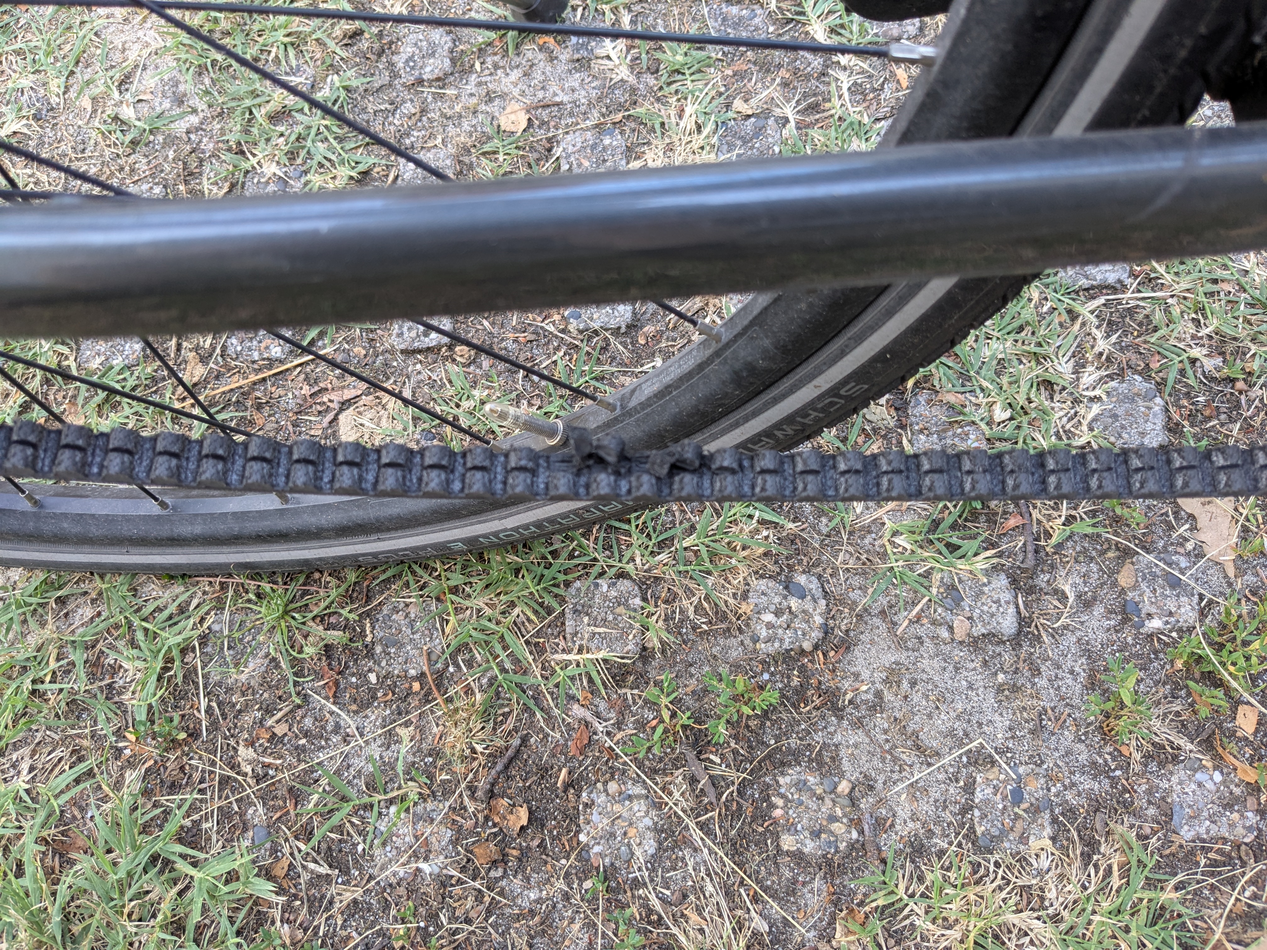

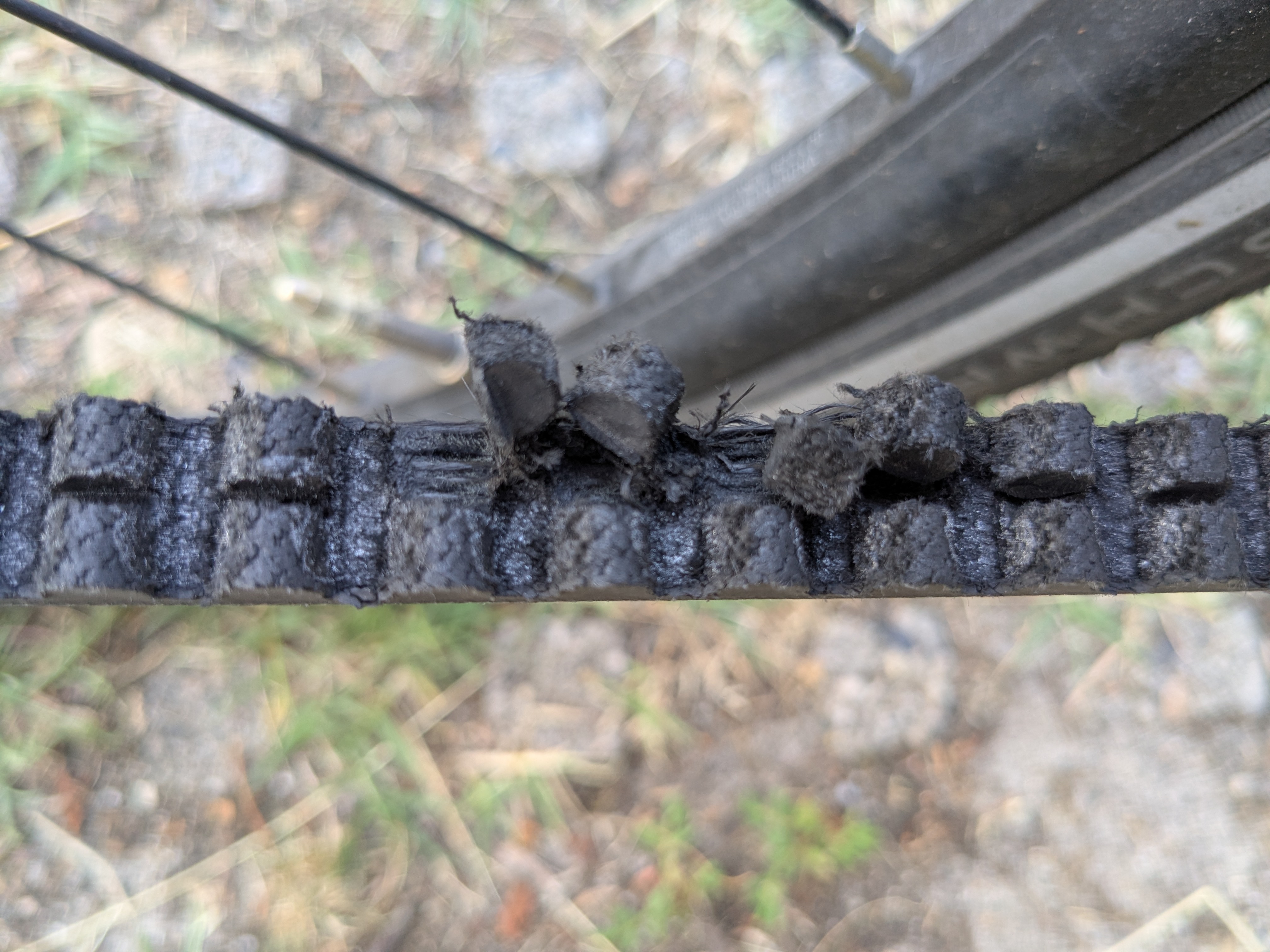

Pour ceux qui viendront après
Posté le 25-06-2025 à 08:06:46  profilanswer
Hello, je n'ai aucun doute que le fait qu'une cdx lache à 4000 et une cdn à 2000 ne soit pas normal.
Après est ce que ça vient de mon usage/conduite/entretien ( pour le coup je n'ai rien fait en 2000km ) je ne sais pas.
Le vélo est utilisé en full velotaff peu importe les conditions climatiques et sur route uniquement.
Ton vélo inclu un tendeur de courroie ou pas? Parce que perso j'ai du mal à comprendre comment la tension peut rester correcte de -5° à plus de 37° à l'ombre ( donc plus de 40 facile au soleil vu qu'au taf le vélo est dehors) sans que ls tension ne varie. Une courroie ne bouge pas en tension?
Sinon il faut modérer ma photo, avec le téléphone on a vraiment l'impression de voir au microscope de visu à l'oeil nu à distance on voit un début d'usure mais pas d'entaille dans les crampons, c'est vraiment léger.
Avec plus de 2000km au compteur sur unf cdn c'est logique de voir des traces d'usure. ( C'est donné pour 10 000km, j'en ai peut-être fait 2500/3000 )
Vu de plus loin ça donne ça:
https://rehost.diberie.com/Picture/Get/t/404430
( Difficile d'avoir un focus correcte )
Message édité par burn2 le 25-06-2025 à 08:11:33
Même de loin elle a l'air rincée ta courroie.

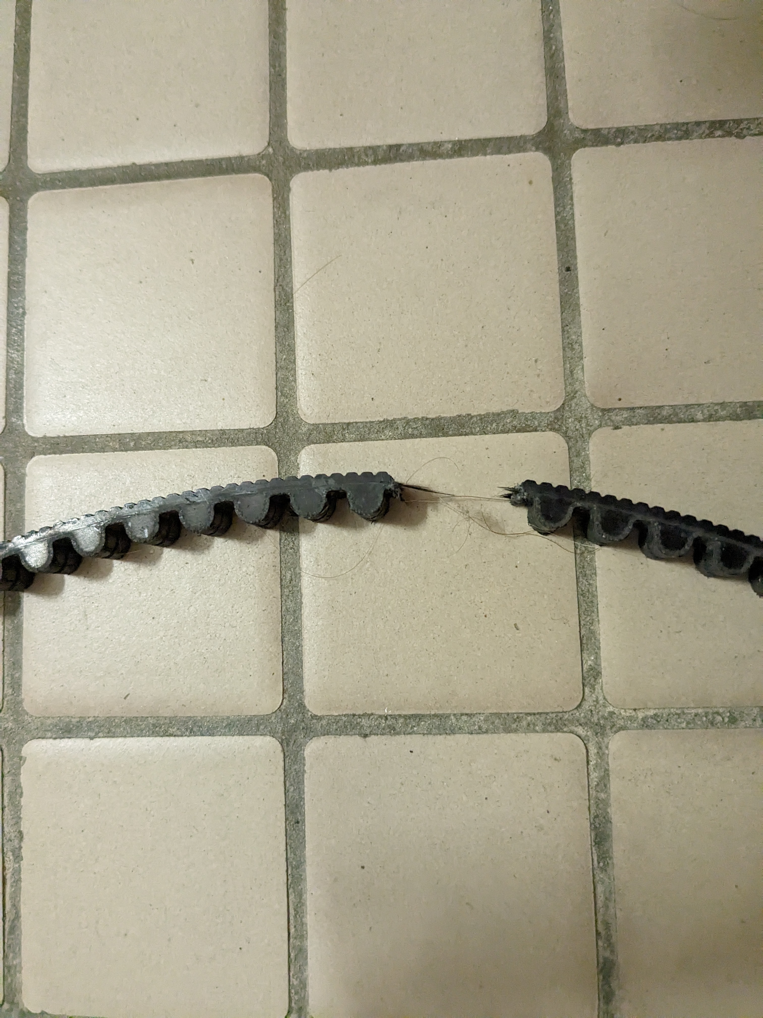

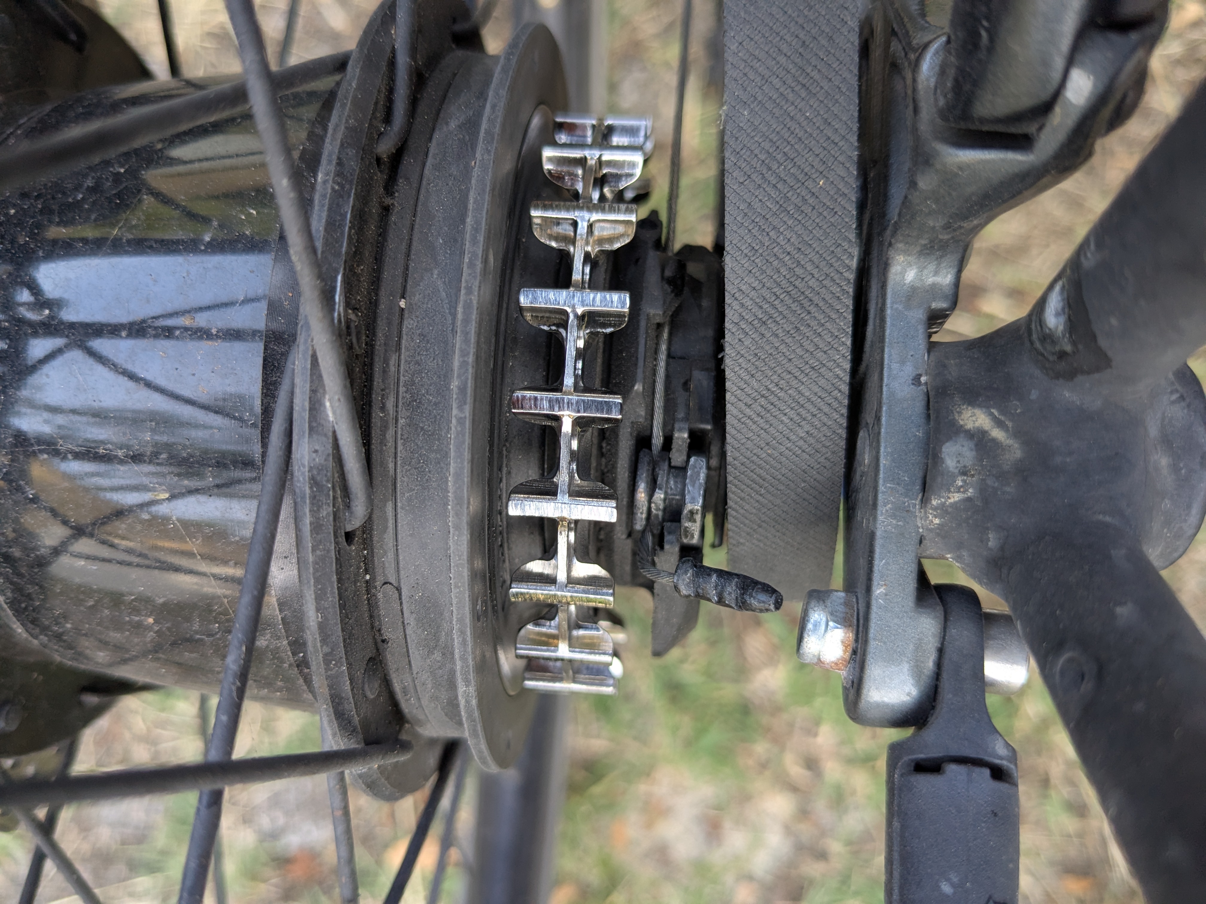

burn2 a écrit :
Et allez, une deuxième courroie HS. :(

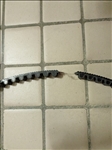

Pour rappel, première courroie, j'arrive à un rond point, j'envoie des watt en danseuse pour m'insérer pour m'insérer et paf ça pète, failli me vautrer.
Je me tape 10 bornes pour rentrer la joie.
https://rehost.diberie.com/Picture/Get/t/404379
Ok c'est cassé net, ça doit être un défaut de fabrication.  C'est la courroie CDX d'origine, qui aura tenue 2 ans.
Remplacement sous garantie par une courroie CDN cette fois.
Tout va pour le mieux j'y crois bref la vie continue. :o
Mais 1 ans plus tard, début du trajet, je relance un poil (même pas en sprint, juste une relance appuyée clairement pas forcé en sprint), et...
https://rehost.diberie.com/Picture/Get/t/404380
https://rehost.diberie.com/Picture/Get/t/404381
 :sweat:
Je ne sais pas quoi en penser, là cette fois on a l'impression que ça poussé de travers donc comme si la courroie n'était pas alignée mais ça n'est pas logique vu que je n'ai pas de trace d'usure sur les autres pignons et qu'il s'est passé plus d'un an.
C'est vendu comme solide les courroies mais pour l'instant je n'ai vraiment pas ce ressenti là. :'(
J'ai déjà pété des chaînes mais elles étaient quand même agées et les chaines y a des raisons niveau entretien/torsion selon la vitesse alors que là sur un moyeu c'est en ligne.
Le seul point positif c'est que quand ça pète une courroie c'est moins brusque qu'une chaîne donc on ne se vautre pas. :o  Génial non? :o
J'avais eu un vélo à courroie également. 2 courroies qui ont pété autour de 10.000km. De mémoire c'était une CDC. L'alignement est important pour l'usure et les bruits parasites, mais malgré tout, j'avais trouvé que c'était assez peu comparé à une chaine de single speed.
Pas mécontent de l'expérience mais sur le suivant je suis repassé en transmission classique.
J'attends de voir ce qu'ils diront même si j'hésite de retourner au même magasin
J'ai pas l'impression que beaucoup sachent les régler correctement, rares sont ceux avec l'outil pour mesurer la tension.
L'app j'ai pas vraiment confiance
Sur le reste de la courroie on voit que la zone d'usure est plate c'est pas marqué d'un seul côté c'est ça qui est bizarre.
n°73113807

soit ton vélociste fait de la merde et te tend la courroie comme un gros cochon, qui fini par une usure prématurée
soit t'as un cadre de merde, qui est mal concu et l'alignement pignon / plateau est merdique (c'est le pire pour une courroie, elle ne supporte pas la tension latérale).
dans tous les cas c'est clairement pas normal d'avoir 2 courroies pétées si rapidement (sauf si t'as fait 30k km en 2 ans).
Par contre qu'on te file une CDN à la place d'une CDX en garantie, c'est du foutage de gueule. Tu pètes ton v6 biturbo, on te fait un échange standard avec un 1.9dci...
edit : toutes les dents pétées du même côté me conforte dans la 2em hypothèse. l'alignement de chaine est dégueulasse et ça tire latéralement sur la courroie.
un défaut d'usinage sur le pignon ou le plateau, c'est pas possible aussi ?
