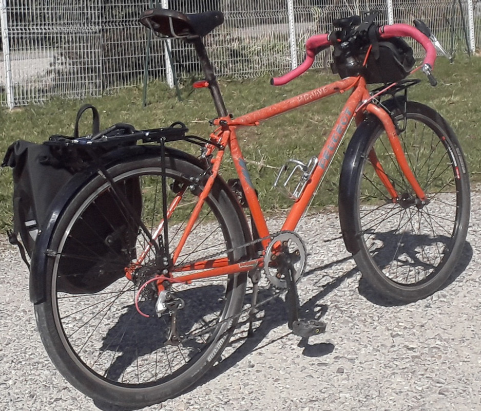

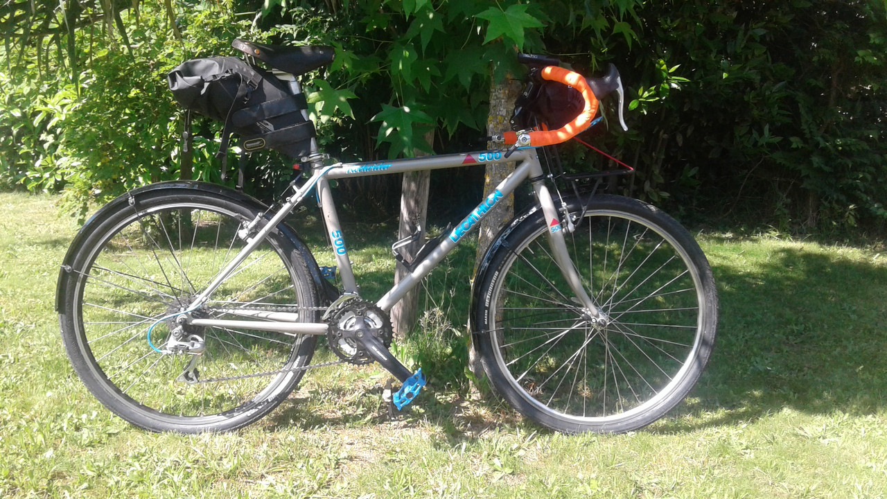

Genre ça
https://zupimages.net/up/25/10/2bch.jpeg
J’avoue que je trouve ça esthétique … je me demande ce que ça vaut pour du déplacement ville / chemin à la cool

mirzmirz a écrit :
Certains roulent avec un VTT 90s monté en gravel-ish ?
Genre ça
C'est quoi ce sloping inversé ? :heink:

Posté le 09-03-2025 à 19:49:39  profilanswer
Genre ça
Si t'aimes la mécanique et les standards anciens, ça peux être cool. Sinon  :sweat:
Pour rouler à la cool pas besoin de t'emm...der à passer au cintre route. Avec un cintre droit ça le fait très bien, et tu peux rester sur des vbrake, sinon il faut revenir aux cantilever pour des histoires de tirage.
Même pour du "gravel" pas si cool, ça le fait très bien avec un guidon droit. C'est ce que je permets de faire sur les pistes caillasses et petites routes du Trièves par exemple.

ll0zz
Death to the fatherland!
Posté le 09-03-2025 à 21:39:44  profilanswer
Oublie si tu n'es pas court sur pattes.
Entre les cadres qui étaient plus longs à une époque, le reach du cintre route qui s'ajoute à la longueur de la potence, tu risques d'être sur une position complètement foireuse ! En tout cas pas du tout à a cool...

mirzmirz
L'eau, l'air, ma bite.
Posté le 09-03-2025 à 22:39:39  profilanswer
En fait je sais pas ce que je veux
J’ai envie d’un vélo pour rouler marrant qui roule bien histoire de changer de mon enclume cargo, et en même temps plus confort que mon Bianchi acier avec des pneus anorexiques pas super taillé pour Paris

Ignatius R​eilly
Posté le 10-03-2025 à 21:10:49  profilanswer
Genre ça
Présent.
Ne t'attends pas au rendement d'un vrai gravel. Mais le léger gain en aéro est intéressant. Faut pas se louper sur le choix du cintre et de la potence car la géo de ces cadres n'a jamais été prévue pour aller avec. L'adaptation des freins et des manettes de dérailleurs peut aussi devenir chiante.
https://i.postimg.cc/xdjnpyS8/20230612-105212.jpg
C'est mon ancien montage vélotaf. Position agréable, mais j'ai changé de cadre.
Nouveau montage sur mon actuel vélotaf jusque - là en cintre plat. Je crains avoir monté une potence un poil courte. Je serai fixé demain après son premier roulage en conditions réelles.
https://i.postimg.cc/G3XLZCrr/20250304-190725.jpg
