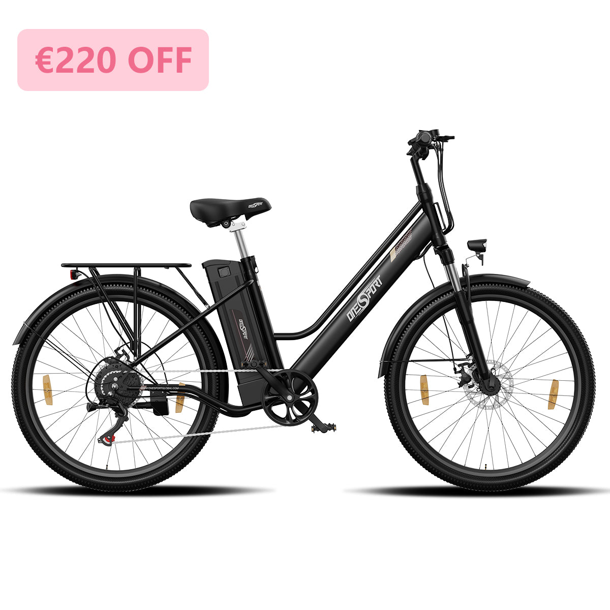

Salut les gens, un avis sur ce vélo ?? Même si je m'attends au "pire" :D
https://www.onesportglobal.com/cdn/ [...] LACK_2.jpg
https://www.onesportglobal.com/fr/p [...] uter-ebike
A ce prix là pas de miracles. La plupart des composants sont probablement de médiocre qualité. Le niveau d'agrément doit frôler le zero. Autant partir sur un musculaire correct pour ce prix.
Pas une seule pièce sur ce vélo n'a une once de qualité.
Tout est chinois, avec des imitations encore plus bas de gamme que les pièces bas de gamme de généralistes (shimano tz/ pédalier prowheel / freins alhonga / fourche zoom)
Au bout de 50km les premiers rayons arrière vont péter, ensuite ce sera aux freins de dire "j'en ai marre je freine plus", et quand t'auras atteint 100 km, si t'as pas crevé d'ici là avec des pneus en papier à cigarette, le dérailleur va se mettre en grêve.
Idem pour la partie électrique : je donne pas cher du controleur et de l'écran s'ils se prennent une petite averse. J'espère juste que la batterie ne soit pas si bas de gamme, qu'elle décide de partir en fumée pendant la charge.
Au passage, si t'as un soucis avec le vélo, quasi aucun magasin ne voudra le prendre en réparation. C'est une véritable plaie de bosser sur un truc pareil.

Lugz
Posté le 14-02-2025 à 12:04:56  profilanswer
"C'est une véritable plaie de bosser sur un truc pareil."
C'est à dire ?
rien n'est fait pour durer, pas une pièce n'a un semblant de qualité.
Tu veux changer tes plaquettes de frein ? t'as déjà une chance sur 2 pour qu'il n'y ai meme pas de prise pour déconnecter le moteur roue arrière du controleur, ce qui veut dire que tu dois bosser avec la roue toujours "accrochée" au vélo.
la tete des vis de réglage de l'etrier se déforment et la clé rippe à l'intérieur. Tu passes 15 minutes à frapper un torx pour réussir à dégager ces vis de merde.
Ensuite tu mets les nouvelles plaquettes, et t'as le malheur de légèrement trop tirer sur le réglage de cable, le ressort à l'intérieur du bras de levier de l'étrier sort de son emplacement, et il faut le démonter pour le remettre en place.
Tu règles l'étrier, tu te rends compte que l'usinage du cadre est tellement moisi que l'étrier est oblique par rapport au disque, tu t'arranges pour réussir à mettre des rondelles concaves / convexes pour redresser ça (ou tu utilises ton outil de surfacage de fixation d'étrier qui coute 500 balles).
Ensuite t'as 2 solutions : soit les plaquettes frottent systématiquement sur le disque, disque qui est voilé au passage, car il est tellement mou qu'il se déforme avec les freins mécanique monopiston qui écrasent le disque sur la plaquette fixe, soit t'as un freinage complètement moisi car les leviers de frein sont d'une qualité tellement mediocre qu'il est impossible d'avoir une garde correcte avec un espacement plaquettes / disque cohérent.
Résultat, un mécano va passer plus de 45 minutes pour changer des plaquettes, avec le forfait "changement plaquette" ou il passe environ 5 minutes sur un vélo de qualité normale.
Et ça, c'est juste pour remplacer les plaquettes.
Et ça, c'est sur L INTEGRALITE DU "VELO" !
Toutes ces marques vendues par cdiscount, fnac, veepee, privatesportshop, boulanger sont tous de la même "qualité". Des merdes chinoises importées par des entreprises avec 0 scrupule, qui te vendent un vélo en "promo", alors qu'il ne vaudrait meme pas la moitié de cette valeur.
Mention spéciale à vélobécane qui joue sur la consonnance d'une marque connue, avec une petite ligne bleue blanc rouge en dessous du nom (alors que strictement rien n'est francais), et qui est une des pires marques existante.
Ah, et je te passe les poncifs de clients qui récupèrent leur vélo et qui râlent, parce qu'ils ont payé pour la réparation mais que ça fonctionne pas super bien  :kaola:
