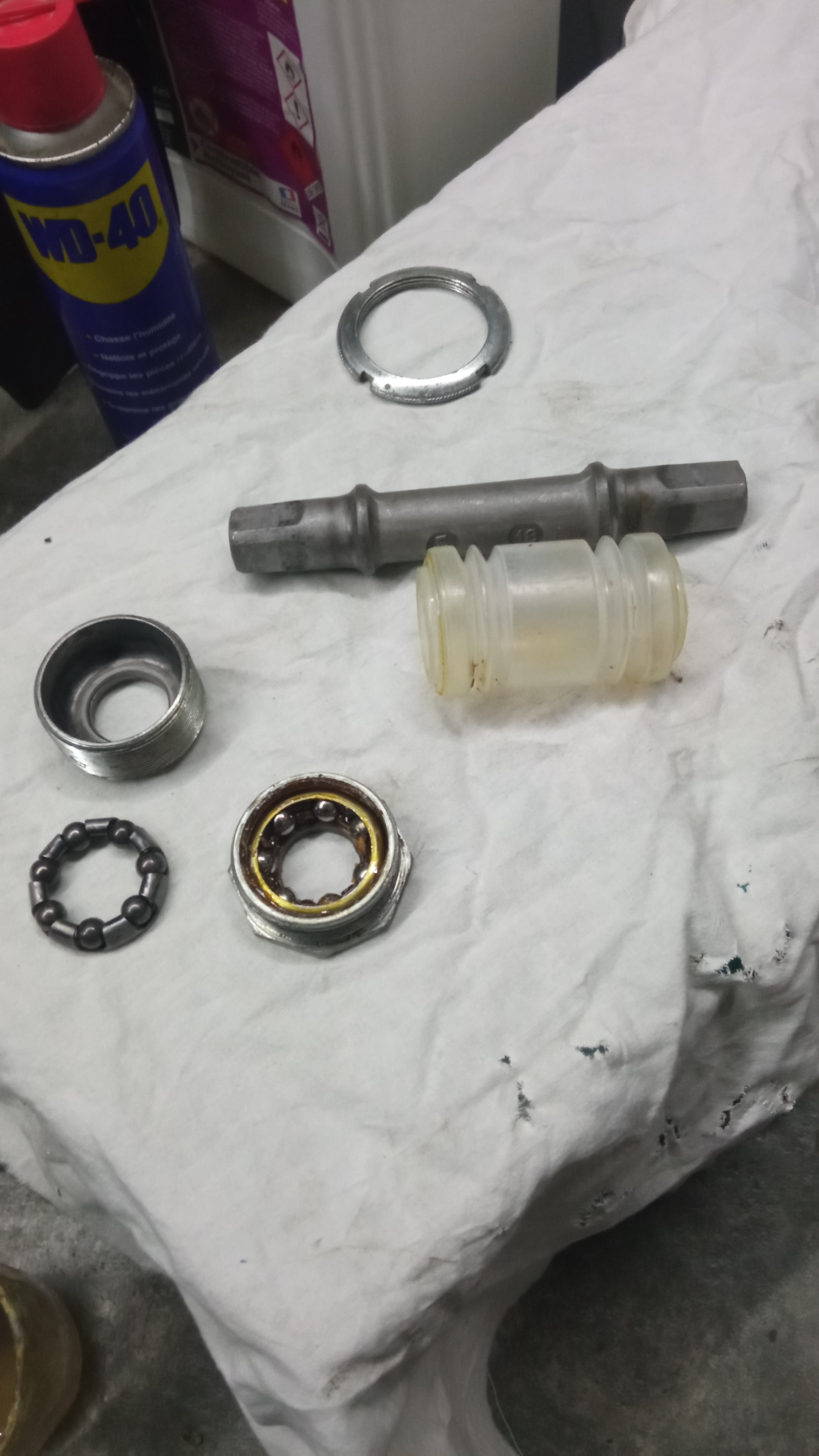

Quand j'ai démonté le mien (un mercier véritable) j'ai trouvé ça :
https://rehost.diberie.com/Picture/Get/r/99668
Des pièces rock solid, si c'est du même tonneau, il y a juste à nettoyer et graisser et ça repart. [:france_insoumise:4]
Message édité par Bclinton le 03-09-2024 à 11:54:11
Tout dépend de l'état des billes et de la gorge des coupelles.  [:cosmoschtroumpf]

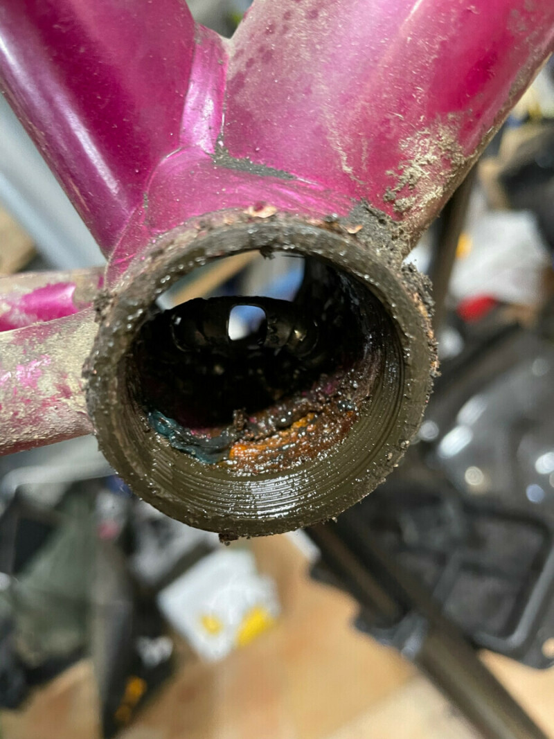

Posté le 03-09-2024 à 13:46:23  profilanswer
Moi j’ai trouvé ça la dernière fois :
Ce qu'il reste de la cage en plusieurs morceaux, billes qui se baladent etc ...
https://img3.super-h.fr/images/2024/09/03/snapshot_16807db1498c281079d23.md.jpg
 [:paco fpg:2]

ll0zz a écrit :
 [:paco fpg:2]
Chaque fois que j'ai ouvert un jeu de pédalier, c'était salade de billes carrées au cambouis et au sable  [:so-saugrenu30]
Ouais bon sur la photo j'ai nettoyé la graisse figée (on la voit dans le roulement un peu jaune).
Mais y'avait pas de rouille ni de saletés.
Et le machin était d'origine de 1985.
