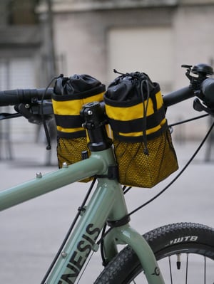

Bon j'ai renvoyé ma sacoche de guidon... j'avais pris une convertible sac banane "The Racer", mais pas convaincu par les systèmes d'attache et les sangles.
J'ai hésité à la garder pour voir mais presque 40€ tout de même.
Je regarde maintenant les "vides poches" de ce type :
https://assets.bigcartel.com/produc [...] =max&w=300
Ca devrait le faire pour ranger vite fait des lunettes de soleil, celles des enfants, ou une paire de gant, un gouter, ...
J'ai trouvé plusieurs modèles sympa fabriqués en France :
https://cyclesmanivelle.com/boutiqu [...] ide-poche/
https://lerouquinquiroule.com/produ [...] che-stock/
https://ateliervelocidade.com/produit/desman/
https://www.bymarionquentin.fr/product/food-pouch
Celle du Rouquin qui roule a l'air top, avec fermeture aimantée, mais 60 balles.
8€ chez decathlon pour tester un modèle très basique :
https://www.decathlon.fr/p/porte-bi [...] R-p-168751

Google timeline me dit 5000 km à vélo en 2023, ça dit quoi chez vous ?
Sinon, pour les sacoches de guidon, j'en ai pris une quand j'ai fait le tour du Léman à vélo, c'était top pour mettre le sachet de ravitaillement.

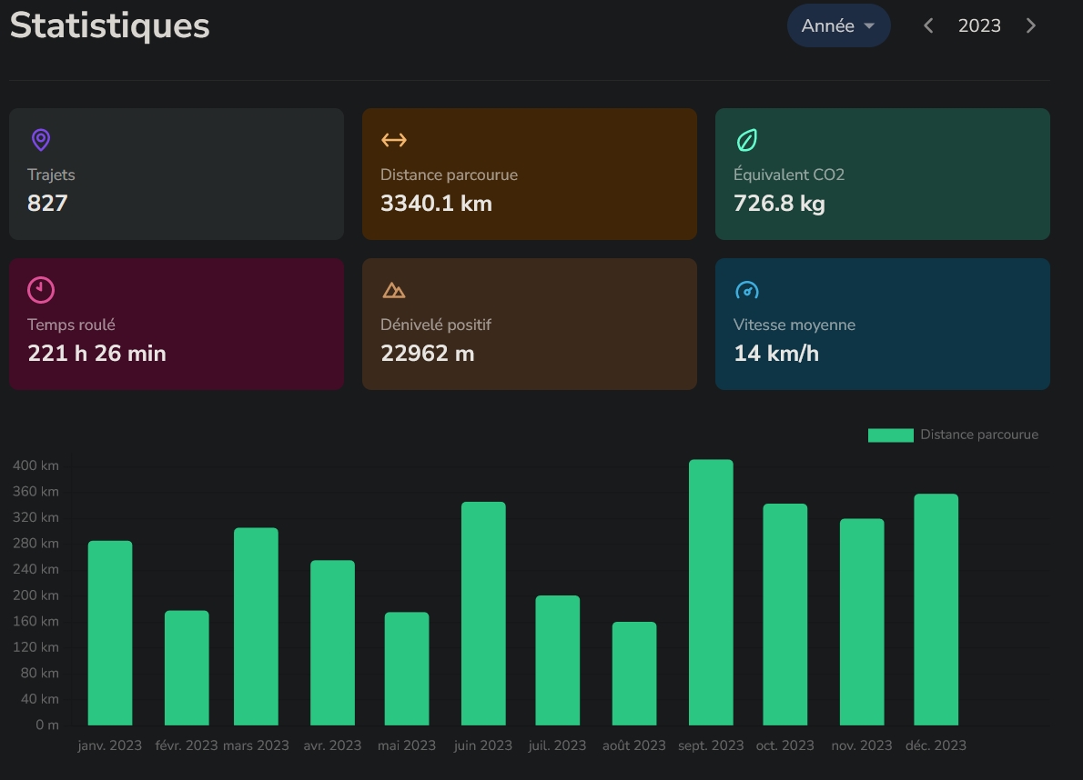

Posté le 12-01-2024 à 10:27:42  profilanswer
Pas ouf de mon côté cette année (mais je pense que Géovélo sous-estime les trajets régulièrement, surtout avec le tunnel de croix-rousse).
https://rehost.diberie.com/Picture/Get/t/236085
