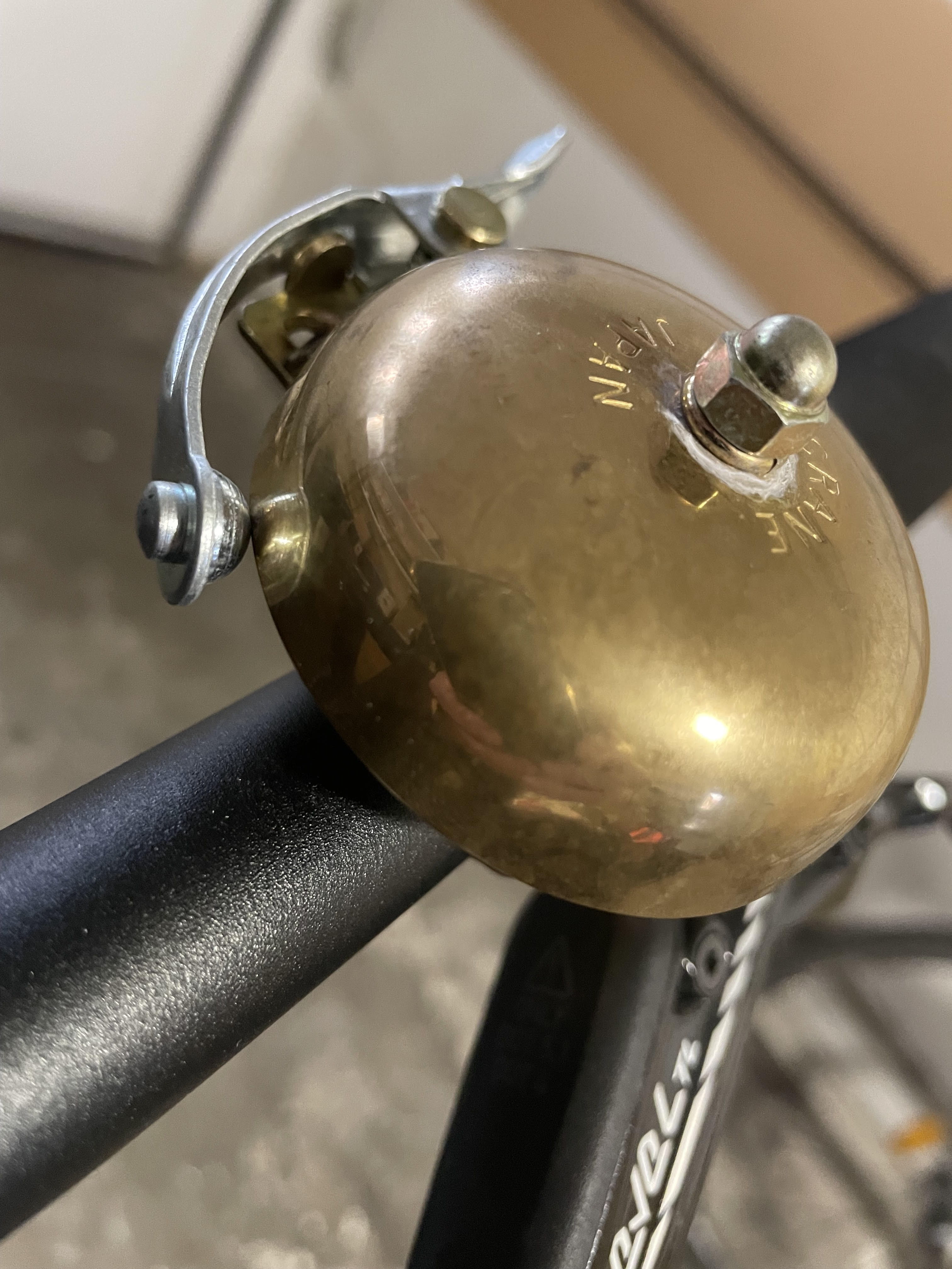

D'ailleurs ma Crane Bell ne sonne plus.  [:sent mal_homme]
Il a des raisons connues sur ce problème ? Le levier bouge lateralement, il ne tape plus au bon endroit ? A la base de la cloche, j'ai un infime bout de metal qui semble être parti.
Photos ?
Elle sonne plus du tout ou elle résonne plus après avoir donné un coup de sonnette ?
Si c'est le 2e cas, le levier s'est peut-être plié et reste collé à la cloche, empêchant la résonnance.
n°69796917

Hoiniel
Posté le 19-12-2023 à 09:55:09  profilanswer
Ironick a écrit :
Photos ?
C'est le cas numéro 2.
https://rehost.diberie.com/Picture/Get/r/231473
Effectivement, le levier reste collé à la cloche et il tape peut-être un poil trop bas ?
J'essayerais de le tordre un peu à la pince.
Déplie juste assez le levier pour qu'il reste quelques millimètres entre les deux, ça devrait remarcher.
A la main, ça devrait suffire : j'ai eu exactement le même problème que toi avec exactement la même sonnette :D
Si ça ne résonne pas c'est que ça ne vibre pas, est-ce que tu n'aurais pas resserré la vis de maintien ? Si oui faudrait peut-être la desserrer légèrement.
Ou voir si toute la fixation ne s'est pas "soudée" avec le temps et l'humidité/la crasse.
Edit: ah oui, levier qui reste collé trop fort ça peut aussi empêcher de vibrer, effectivement.

Hoiniel
Posté le 19-12-2023 à 10:10:31  profilanswer
Ha ben ouais... tout con ! A  peine déplié de même pas un millimètre et ca resonne. [:tinostar]
Ca avait arrêter de sonner quand j'étais sorti avec par pluie et grand froid. Initialement, je pensais que c'était les conditions qui avaient fait ça... en fait je m'étais juste accroché à la sonnette avec mon manteau et j'ai dû la fausser ainsi. [:tinostar]
Merci. :o
